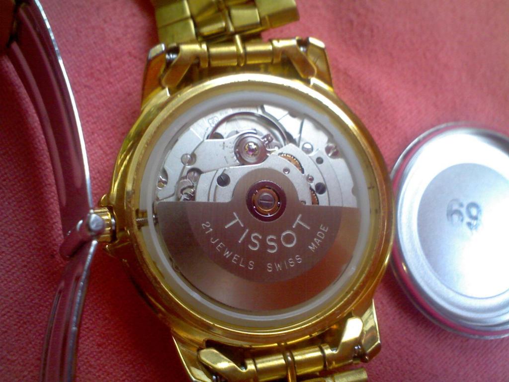

Похоже на оригинал?
Это должен быть TISSOT Seastar T55.9.483.21 на ETA 2836-2

похоже, клеймо видно

А как же несоответствие камней? Должно быть 25. И отсутствует рычажок настройки в плюс/минус.

Кто сказал что 25 камней? Это только на современной модификации этого меха их 25. А всякое старье идет на 21 (типа этих часиков Тиссо с приветом из середины 90-х), а еще большее старье - на 17 камнях. У меня такие Mido были.... И, заметьте, маркировка у всех этих мехов с 17/21/25 камнями одна и та же: ETA 2836-2.

Я вот чё-то был уверен, что ETA 2836-2 всю жизнь одинаковая, а если модифицируется, то и реф сразу меняется.

ETA 2836-2
Diameter: 25.60 mm
Height: 5.06
Jewels: 17, 21, 25
Hz: 4
VPH: 28,800
Features: hour, minute, sweep second, ball bearing self-winding, date and day, stop second device, ETACHRON
It is from stock available with 17, 21 or 25 jewels (although 25 jewels are the standard). But the base movement has always 17 jewels.
4 jewels can be ordered for the self-winding gear, and another 4 for the clicks in the two reversing wheels.
