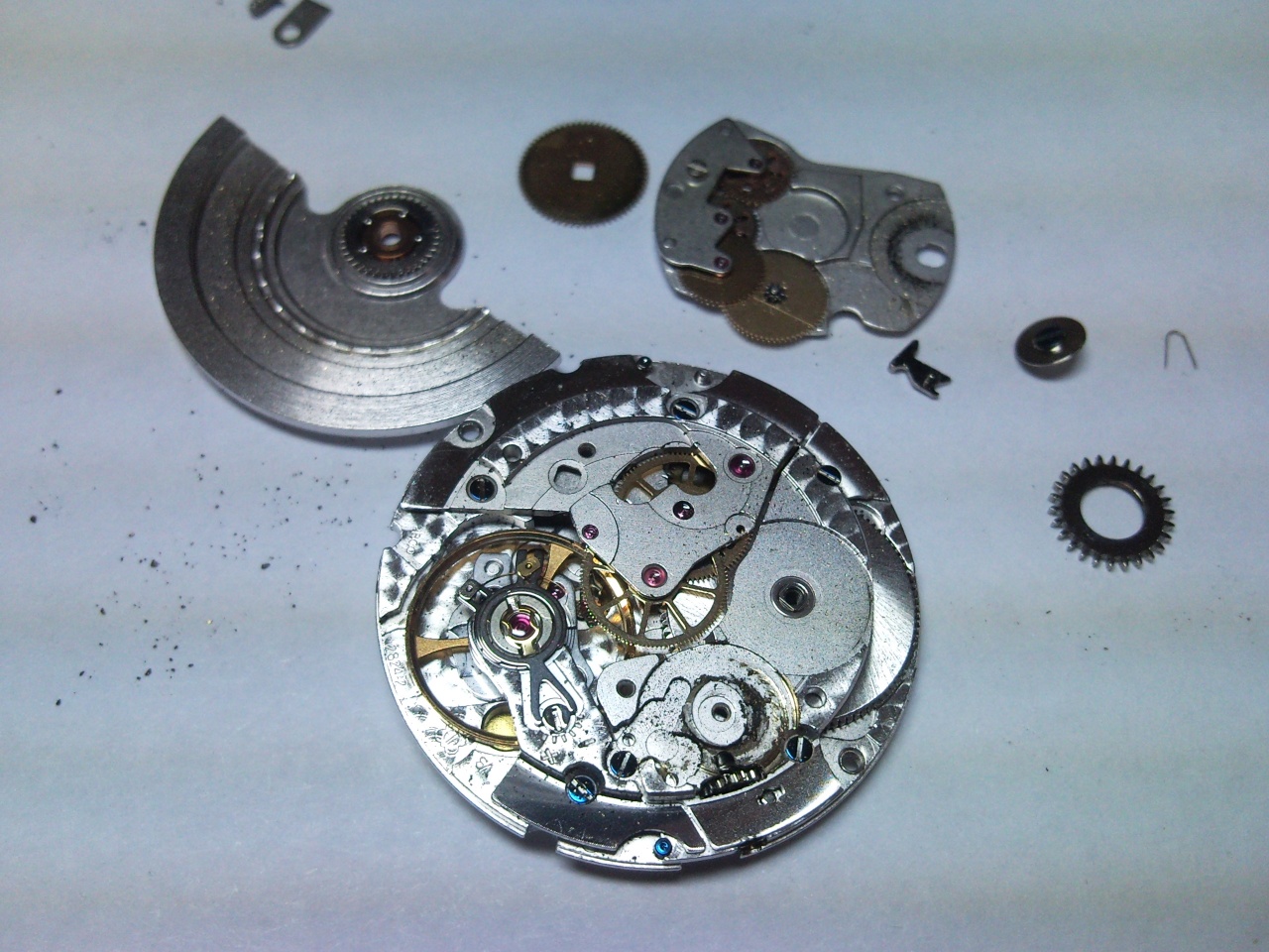

если давно не перебирали,то можете попасть под замену моста барабана

если часы правилно эксплуатировались то мост барабана в порядке

Врятли, часы в ручную практически не заводились.
