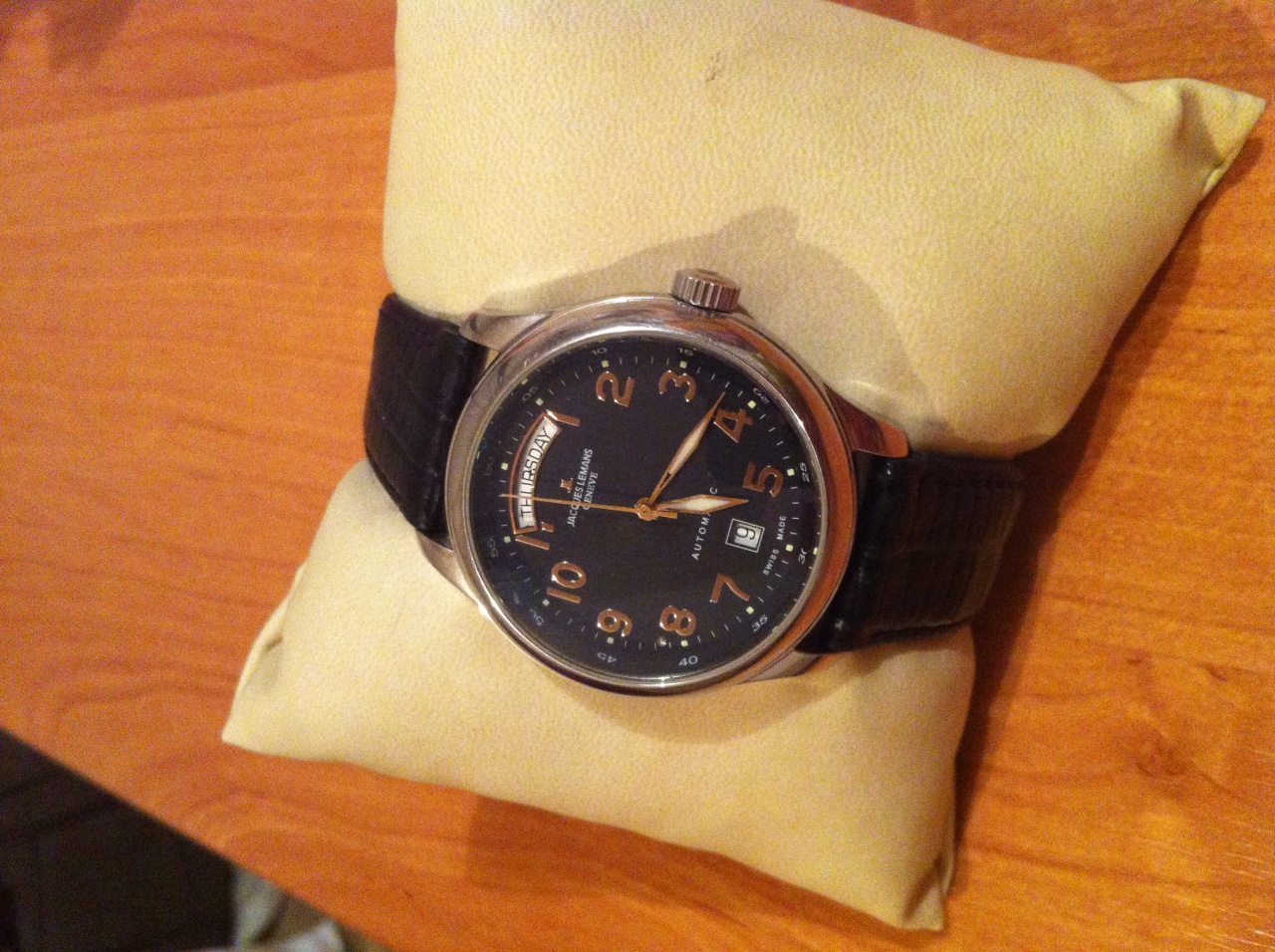

Здравствуйте уважаемые форумчане! Начну с того, что имею несколько часов, в том числе и Jacques Lemans Geneve G-129C. Часы были подарены отцом несколько лет назад. Часы красивые и носил их постоянно, пока не случилось несчастье с ними... При снятии, были выронены на ламинат и как на зло удар пришелся на заводной механизм (головку). В общем отдал в ремонт мастеру через знакомого ( решил сэкономить). И как обычно бывает... "Как заплачено, так т за...яченно". Часы изуродованы. Вопрос! Знает ли кто-нибудь на данном ресурсе? Возможна ли целиком замена механизма и циферблата со стрелками в данных часах? На вопрос в магазинах, все пожимают плечами( Заранее благодарен! На фото не видно всех безобразий, которые сотворили с часами((

Здравствуйте уважаемые форумчане! Начну с того, что имею несколько часов, в том числе и Jacques Lemans Geneve G-129C. Часы были подарены отцом несколько лет назад. Часы красивые и носил их постоянно, пока не случилось несчастье с ними... При снятии, были выронены на ламинат и как на зло удар пришелся на заводной механизм (головку). Вобщем отдал в ремонт мастеру через знакомого ( решил сэкономить). И как обычно бывает... " Как заплачено, так т за...яченно". Часы изуродованы. Вопрос! Знает ли кто-нибудь на данном ресурсе? Возможна ли целиком замена механизма и циферблата со стрелками в данных часах? На вопрос в магазинах, все пожимают плечами( Заранее благодарен! На фото не видно всех безобразий, которые сотворили с часами(( Вложение 363652
В данной модели стоит ETA 2834 - модификация ЕТА 2824 с днем недели.
Очень жизнестойкий и ремонтопригодный механизм - даже если механизм сильно повредился - его можно отремонтировать.
Рекомендацию отнести их в "Точное время" - поддерживаю.
Но в следующий раз будьте поаккуратнее.

Отнес "офицалам". Парни сказали тоже самое, про механизм. Но механизм там уже отремантирован,правда криво.( Там облуплен циферблат по ободу и стрелки криво поставлены, что привело к потертостям вокруг оси. За совет спасибо)
