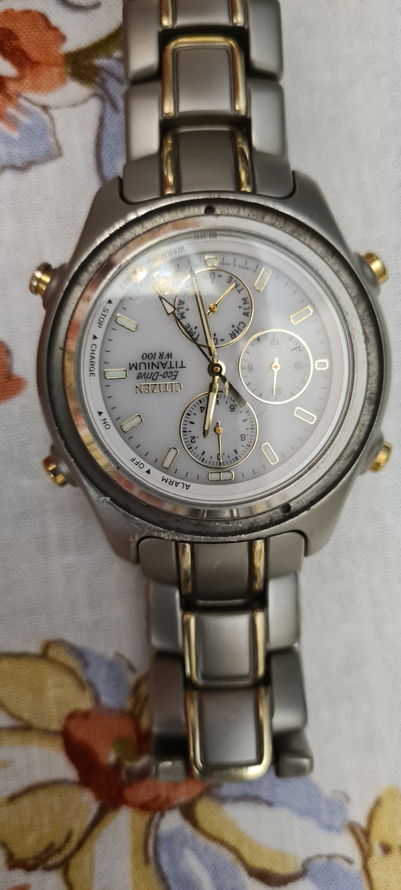

Здравствуйте
Сел аккум
Экодрайв титаниум
Снял безель и стопорное кольцо
Дальше не знаю что делать

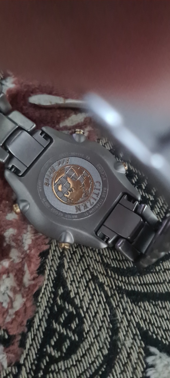

Обратную сторону часов ( крышку ) покажите .
Вот

снять стекло, вынуть ЗГ, затем механизм. у края корпуса должен быть видим рычаг для снятия ЗГ. при отсутствии фоток возможность помощи минимальна.

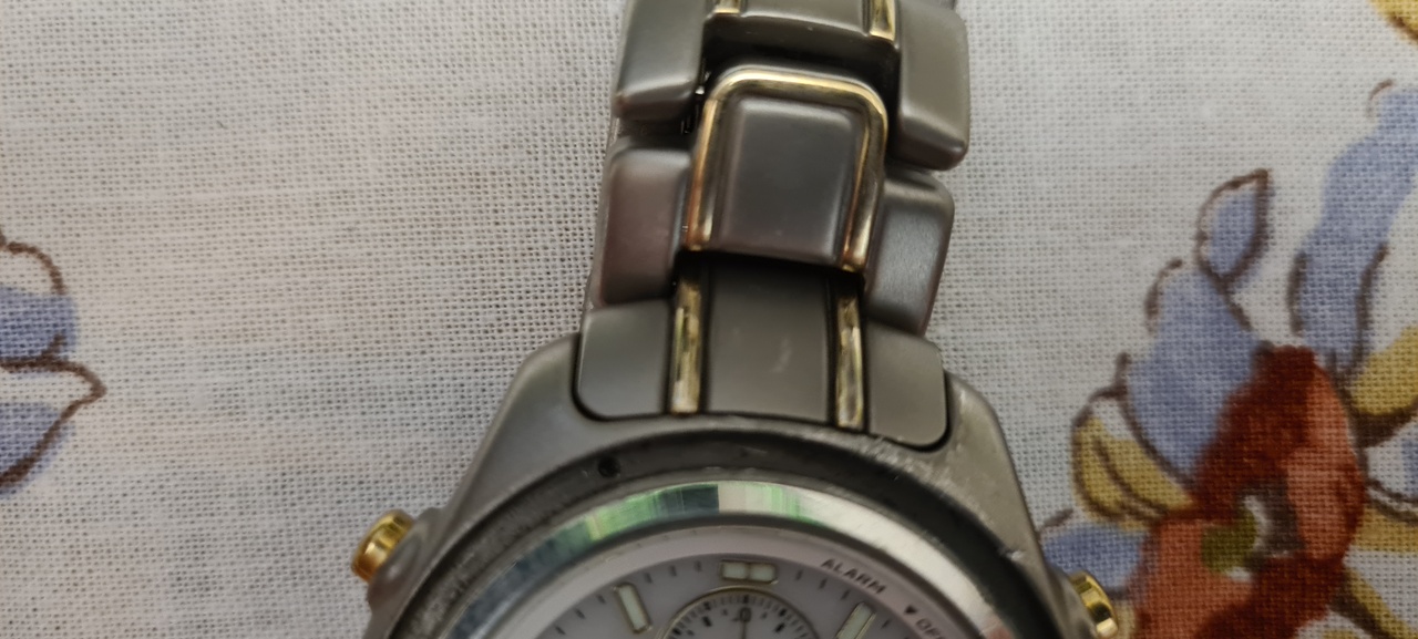

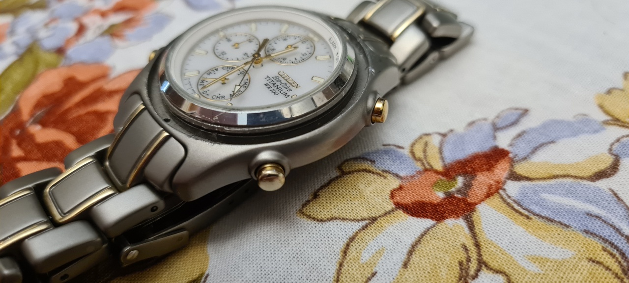

Сорри
2 дырки непропорционально

Фото в первом сообщении есть же.
Скорее всего стекло с полированным кольцом запрессовано в корпус, через прокладку.
При открытии прокладку нужно ставить новую, но без парт-номера вы ее даже заказать не сможете. Можно старую обратно запрессовать, тогда возможно будут вопросы по водонепроницаемости.
Попробовать снять можно ножом уперев острый край в разрез. Нужно фото сбоку.
Хотя конечно на этой модели может быть не так.

фото деталей с обеих сторон, что вы сняли, отсутствуют на фото. возможно, "дырки" сделаны для их фиксации. стекло, скорее всего, крепится хлопушкой, снимаемой часовым ножом, подобно задней крышке в иных часах. судя по ходу беседы и представленным фото, вы не готовы к самостоятельной сложной работе с данными часами. лучшее решение - отправить часы в сервис в страну-производитель. худших вариантов два: 1. продолжать мучить часы при отсутствии знаний, понимания и должного инструмента, и 2. отдать в ремонт местным псевдочасовщикам-барыгам.
