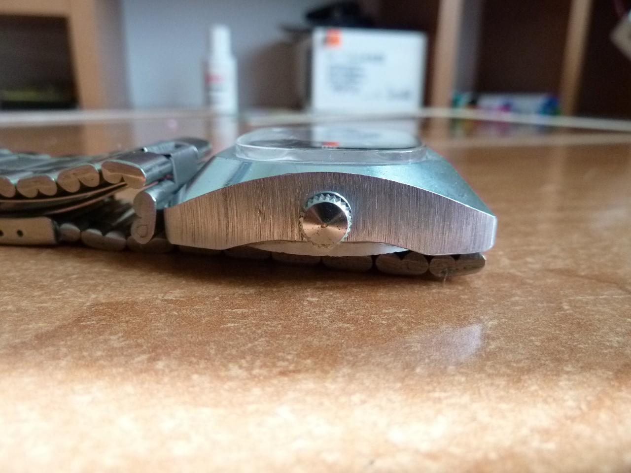

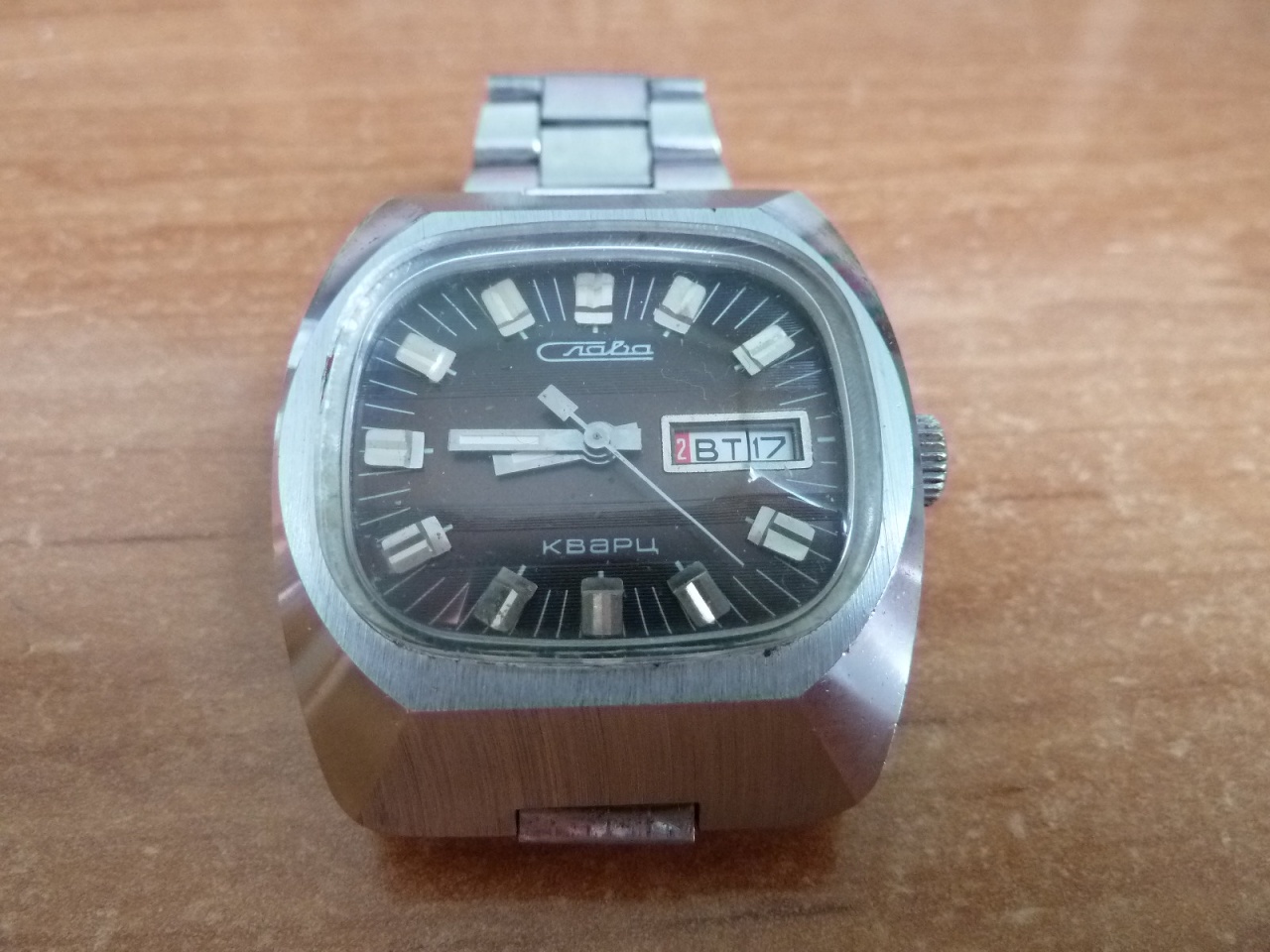

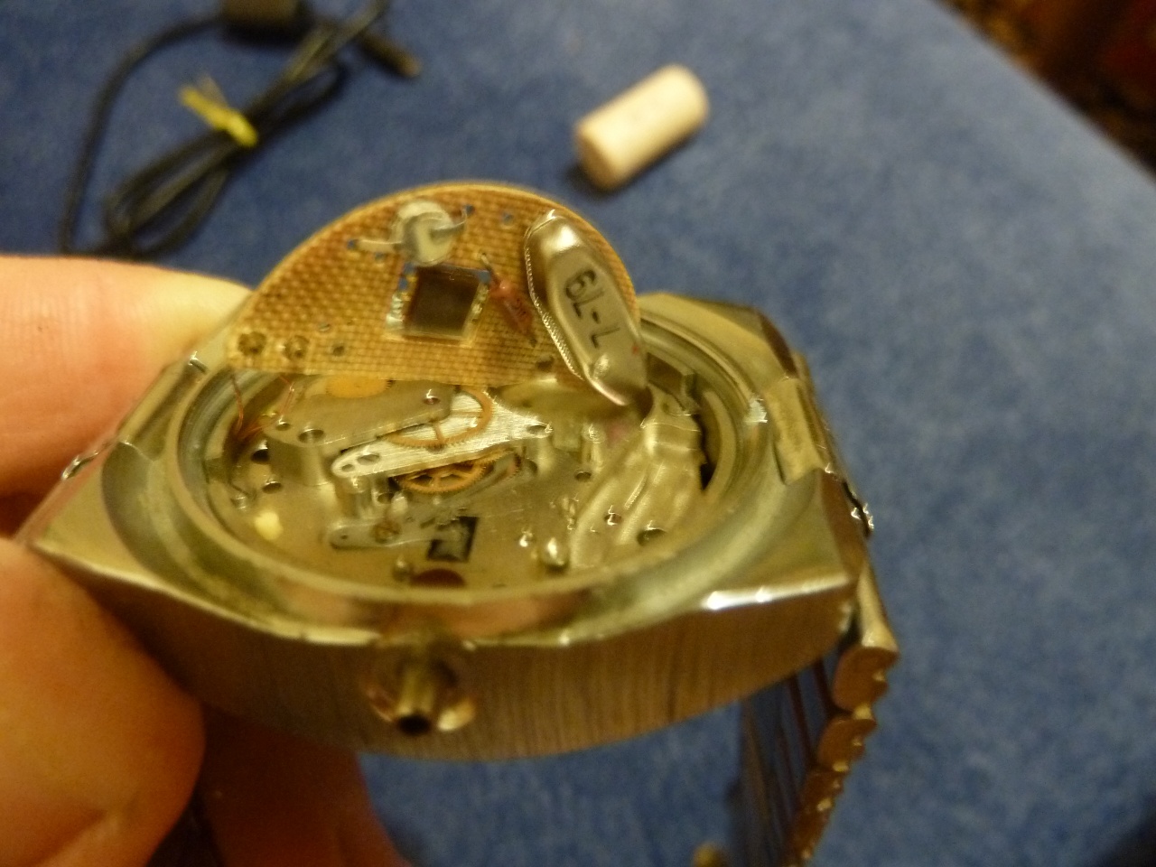

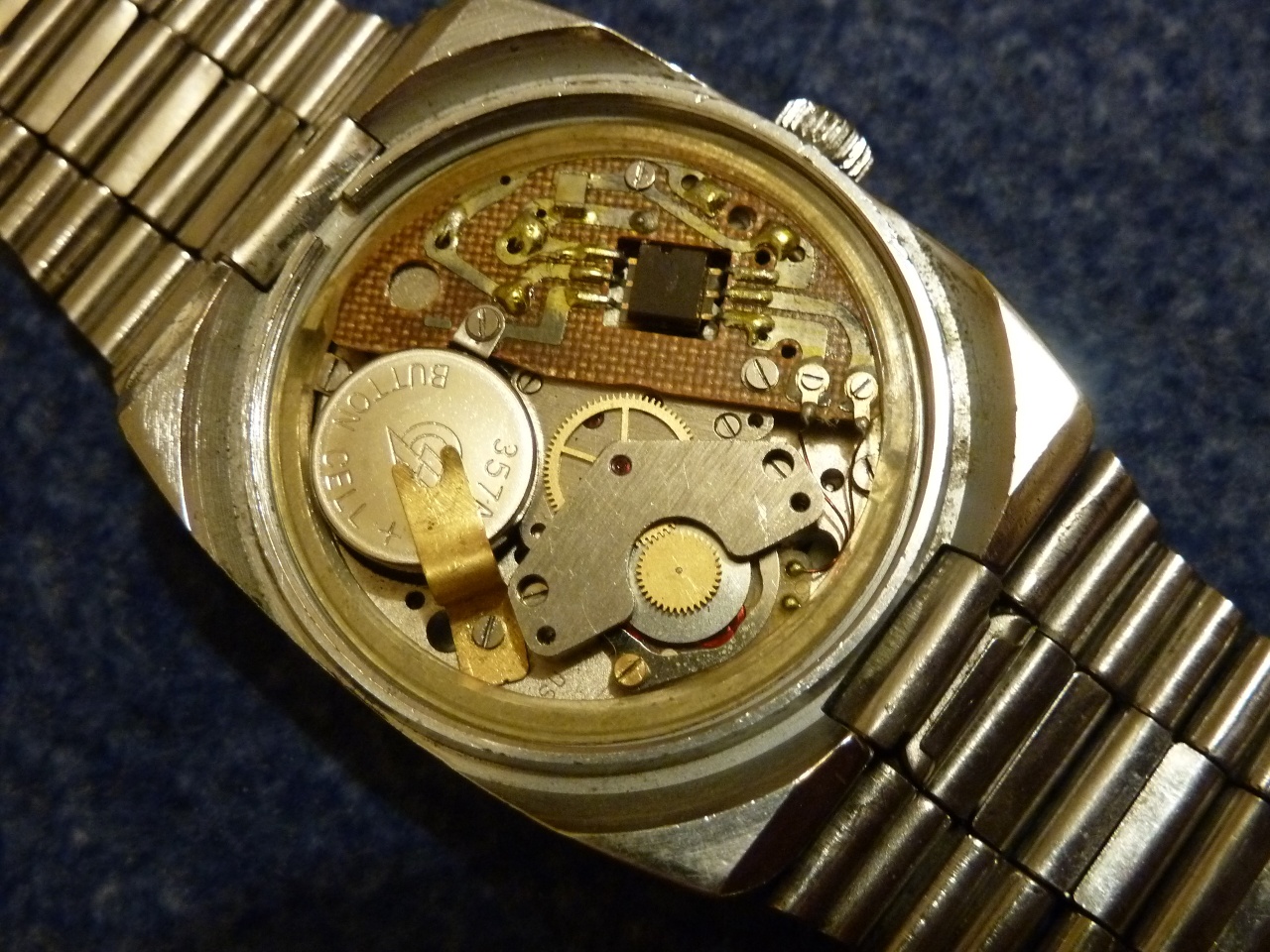

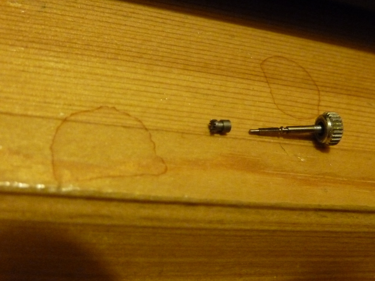

Добрый день уважаемые форумчане. Не так давно преобрёл часы Слава на кварцевом движке, предположительно 1979 года выпуска, другой полезной информации внутри часов я не обнаружил. Итак вопрос заводной вал некорректно работает в во втором положении то переводит календарное число то нет; в 3-м положении (полностью выдвинут) он не останавливает движение стрелок и не переводит их, как можна вылечить это своими силами, или проблема может находиться слишком глубоко для дилетанта?
Заранее благодарен за ответы

Видимо переводной рычаг кулачковой муфты(боченка) выскочил из его проточки
В этом механизме вал нужно вынимать/вставлять либо во втором,либо в третьем(перевод стрелок)положении.Так-же нужно контролировать силу нажима на поддавку.
Сам при при окончательной установке механизма в корпус ставлю его без эл.блока(платы) - для полного контроля процесса установки заводного вала.Плату прикручиваю после установки вала.

Можно поробовать рычаг вернуть на место со стороны мостов - открутить рычаг тормоза секундного колеса и вынять боченок.Рычаг сразу под ним.Однако вероятнось все поправить без снятия стрелок,циферблата и моста календаря - крайне мала

Когда снимаешь электроплату под ней расположена деталь металлическая в виде галочки, которая закреплена одним винтом, эта деталь одним концом прижимает бочёнок, а её другой конец уходит ближе к шестерёнкам меха, как правильно её закрепить винтом чтобы всё заработало, или дело не в ней ??? Просто пробовал её закрепить ближе к шестерёнкам, это положение не давало меху крутиться при вкл. движке.
И второе не смог разглядеть зубцы бочёнка что именно они должны цеплять и двигать или стопорить?

То,что прикручено сверху одним винтом - рычаг стопорения секундного колеса при переводе стрелок.Проблемный рычаг - под циферблатом,но при снятом боченке он виден в окне платины.

Цифер снимается элементарно откручиванием двух фиксирующих винтиков по торцам платины. А вот с календарем могут возникнуть проблемы. Для решения Вашего вопроса цифер снимать не надо, достаточно демонтировать электронный блок и тонкой отверткой или путгольцем вставить рычаг перевода в прорезь бочонка. Далее ставите заводной вал, убеждаетесь, что вся механика работает и ставите электронную плату. На 50% часы будут останавливаться, в этом случае придется полностью все разбирать до нуля, чистить и смазывать. Сами это делать даже не пытайтесь, обломаете цапфы на колесах при сборке и угробите двигатель. Основной дефицит в этих часах - шаговый двигатель, берегите его от попадания металлической стружки, там на роторе магниты открытые и если на них попадет стружка, то очень быстро перетрет провода на обмотках статора. Конструкция крайне неудачная.
