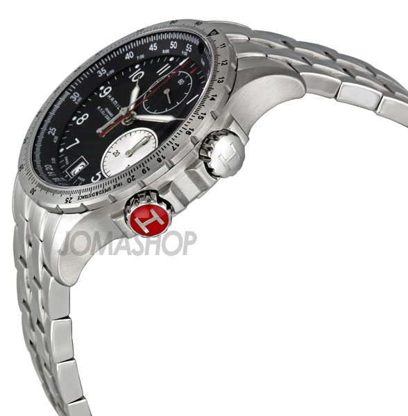

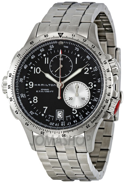

Всем привет.
Очень понравилась модель Hamilton Khaki ETO H77612133 (и ее вариации на разных ремешках).
Но не пойму, что там за дополнительные функции?!
1) Не понятно, почему две большие (секундные) стрелки.
2) Какое максимальное время они засекают.
3) Почему базель крутится в обе стороны, а не как на дайверах в одну.
4) Что собственно показывают цифры на базеле.
5) Что за маленькое окошко вверху циферблата с цифрами 1-60
6) Почему называются Navy?! Просто смотрел видео по английски, а в силу слабого знания языка не понял что он там говорил про самолеты и навигацию.
В общем одни вопросы.
Пытался найти их в городе, но так и не нашел.
Ну и главный вопрос, как зарекомендовали себя эти часы и данный калибр в целом. Лучше ETA G10.211 или хуже?!

Сообщение от YUDENKOFF Посмотреть сообщение
Всем привет.
Сплит-хронограф. Позволяет одновременно засекать время двух разных событий. Подробности легко гуглятся.
Смотрите также руководство пользователя для данного калибра, там понятно, что как нажимать и засекать
30 минут.
Потому что это не дайверы, очевидно Безель крутится в одну сторону у дайверов из соображений безопасности, чтобы случайным сдвигом не увеличить замеченный отрезок времени. А для безелей другого назначения (второй часовой пояс, "логарифмическая линейка") важнее удобство поворота в нужную позицию (чтобы для смещения безеля на 10° не приходилось делать почти полный оборот).
Почему бы не ознакомиться с официальной документацией от производителя (страница 29)?
Там три безеля — два поворотных и неподвижный. И вся эта хитрая система образует логарифмическую линейку для быстрого подсчёта ожидаемого времени прибытия/длительности полёта в зависимости от скорости. Такая ностальгическая историческая дань авиаторским часам. Сейчас даже лётчики это всё смотрят по приборам, а уж "пешеходам" эти фишки точно нужны только для красоты.
Но если всё же найдёте им применение в жизни — учитывайте, что там разметка в милях (по крайней мере, в одном отзыве на эту модель так сказано).
Могу дать ссылку на официальную документацию на оба калибра Будете сами разбираться?
А просто мнения — поищите на этом форуме или на зарубежных аналогах. Все виденные лично мной высказывания — что ETA 251.292 лучше. А G10.211 вообще называют "неремонтопригодным".
