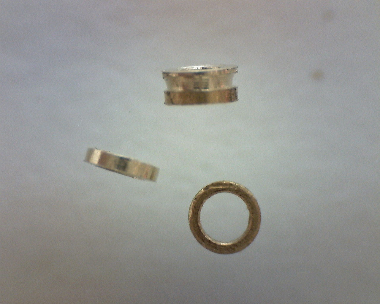

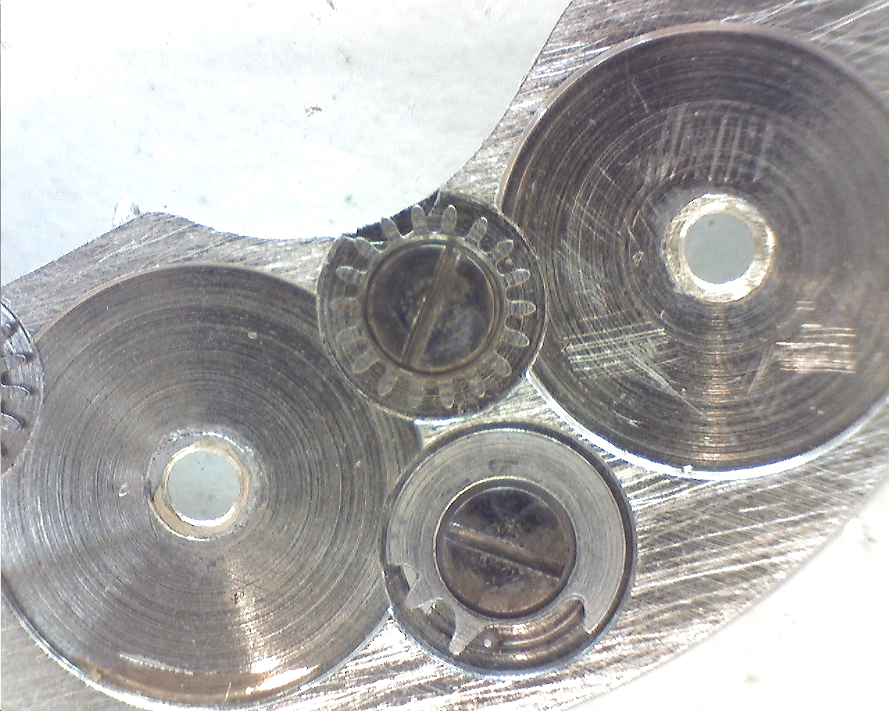

lng lng вне форума
Регистрация: 28.04.2008
Адрес: г. Воткинск
Сообщений: 921
Сказал(а) спасибо: 516
Поблагодарили 821 раз(а) в 392 сообщениях
А так не пробовали? С вашим то оборудованием стягивать.
ID:	3175338   Нажмите на изображение для увеличения
