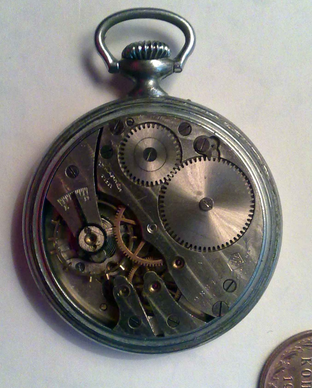

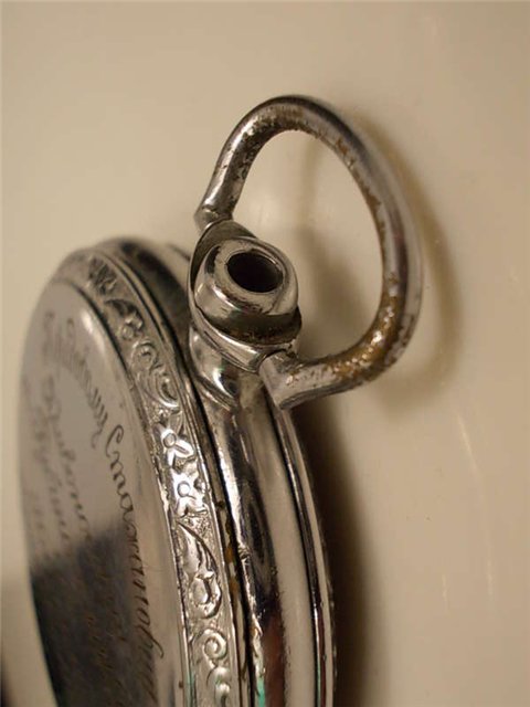

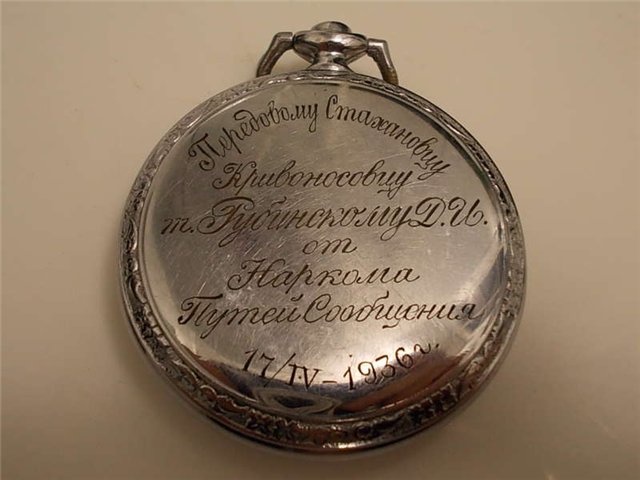

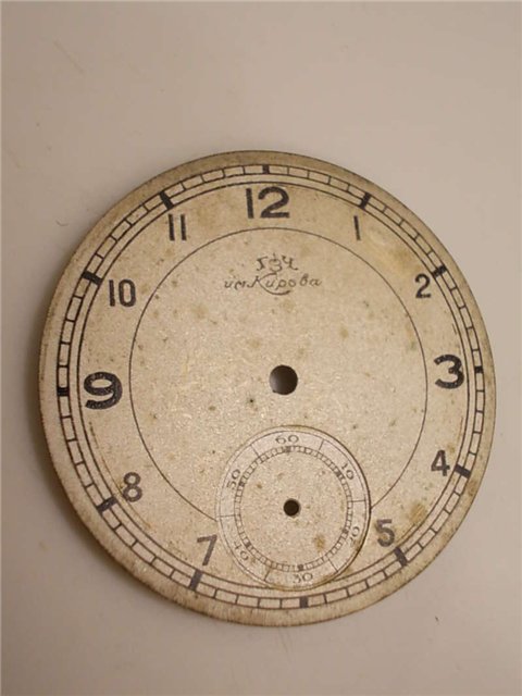

Прошу совета, стОит ли востанавливать такие часы. Есть ли трудности с приобретением компонентов и сложностей в ремонте. Спасибо. Михаил.

Да из-за одной такой надписи на крышке СТОИТ!!!!
Смотря для какой цели ....
Если это семейная вещь и не жалко денег на достойное восстановление , то однозначно стОит.
Если с целью перепродажи вкладывать деньги , то не рентабельно . ИХМО
Запчасти с доноров , которых в принципе еще полно .
Только учитывайте , что по механизму :
Разные года , разные заводы -- многие части не взаимозаменяемы .

Часы подъемные и с историей. Я бы сделал. Циферблатов на такие часы много современных перепечатанных на старой основе. Качество изумительное, от заводского не отличить. Механизм простой, да и на Вашем я каких-то особых косяков не вижу. Обычно проблемы в этих часах бывают только по балансам, оси ломаются от ударов и волоски очень плохого качества. Но все это решаемо. Тем паче в столице котлетостроения Харькове. Ребята у Вас там рукастые есть.
