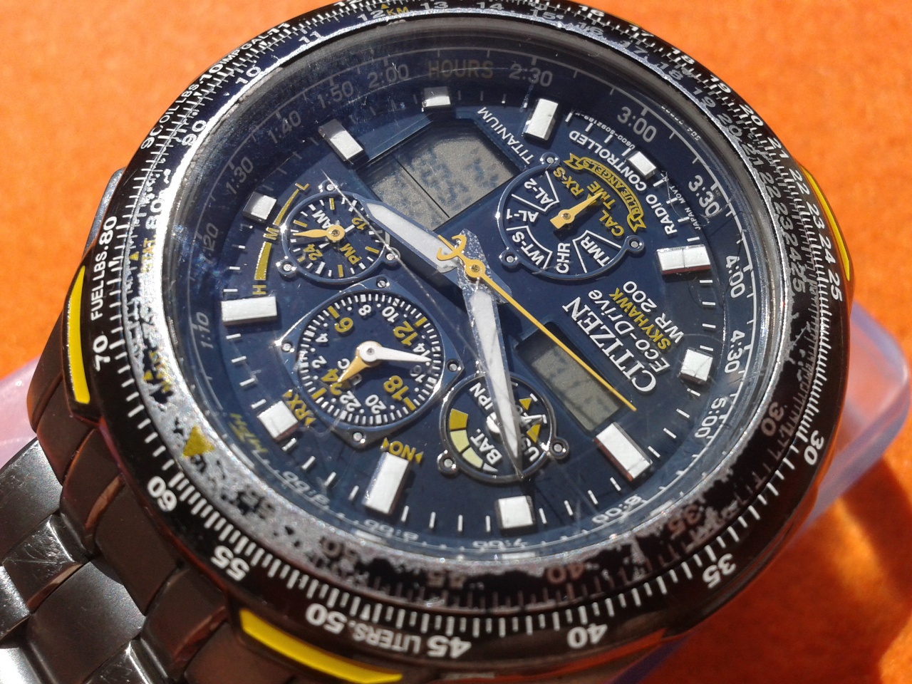

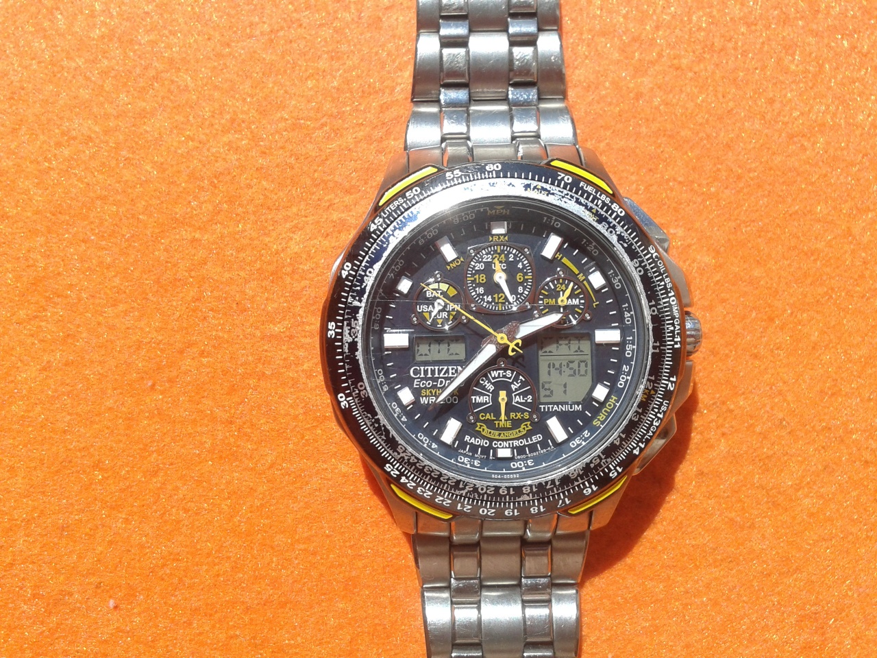

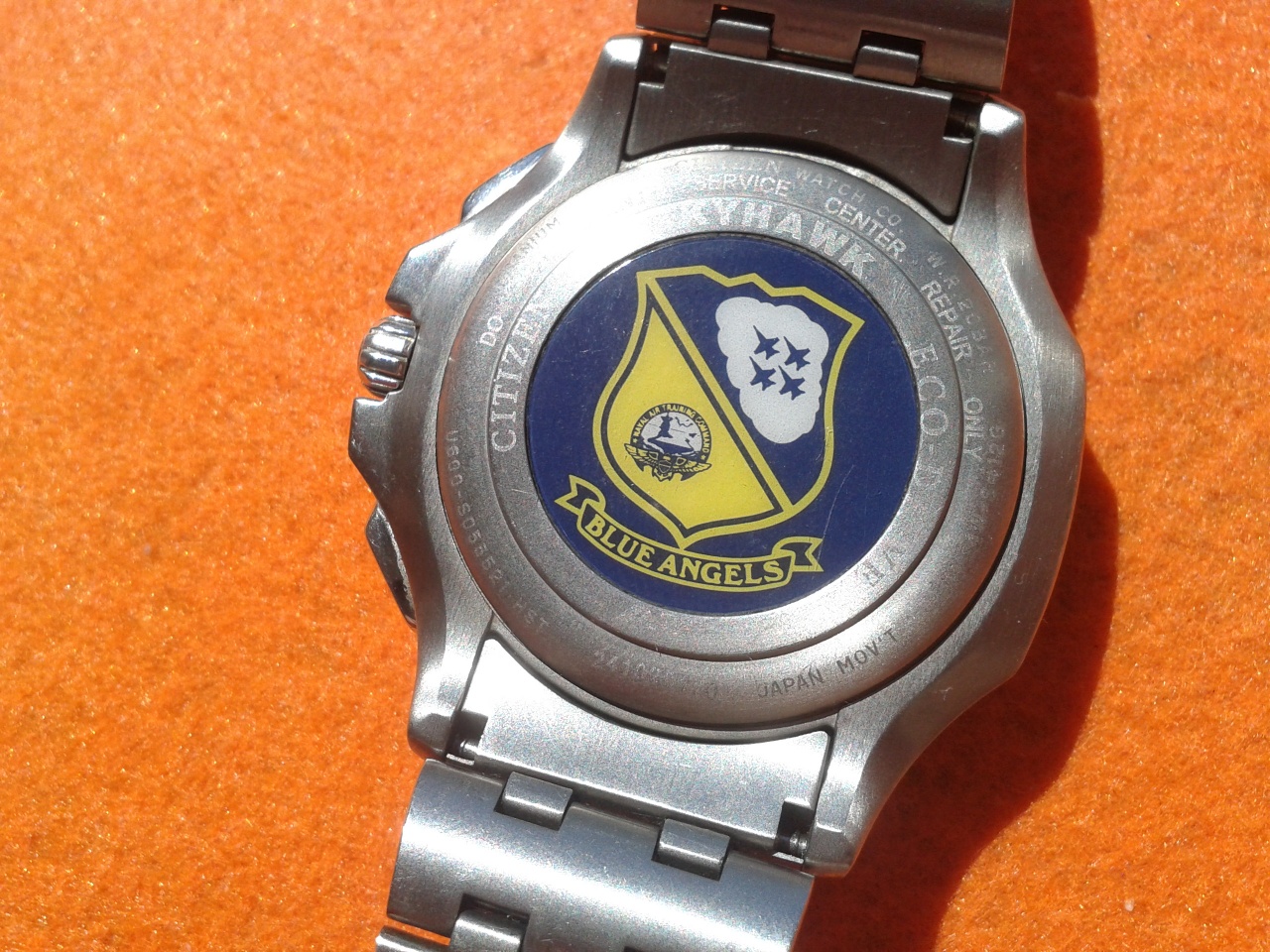

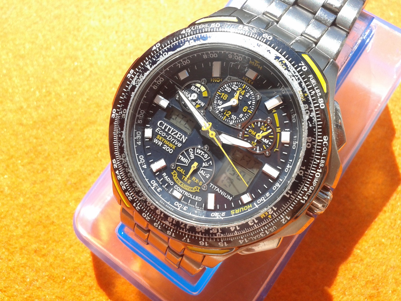

Здравствуйте,уважаемые господа да товарищи. Расскажите пжлста про эти часы : "лимитка" ли это, какой там механизм и как их можно открыть самостоятельно,ибо указано что открывать только в авторском сервисе, инструкцию где можно увидеть.
И очень важный вопрос : за какие деньги их реально можно срочно продать в состоянии на фото ???
Дело в том что друг продаёт - не хочу никого огочить,ни себя,ни его ))) - себе думаю забрать... Заранее спасибко !!!

Механизм (калибр) U-600. Крышку сами не открывайте, зачем Вам это? Потом не закроете.
Для закрытия крышки нужен специальный пресс, килограмм 100. Прокладка под крышкой разовая, ее нужно менять на новую. Да и ничего интересного внутри нет. Инструкция к U-600 есть на сайте Гражданина, есть на форуме.
Сами часы отличные, удобные и полнофункциональные. Чуть тяжеловаты.

Очень задумался про оригинальность этих часов - почитал комменты и описания к этой модели - нигде не видел даже после нескольких лет активной эксплуатации таких затёртостей безеля и следов износа на стекле - стекло позиционируется как сапфир,а на этих столько мелких царапин,не говоря про заметные уже,как на обычной минералке......а учитывая,что крышку сам потом не поставишь,то и так не проверишь...хотя в подделках на кварцы зачастую стоят одни и те же механизмы...
В общем как-то так...очень надеюсь на Вашу помощь,знатоки,в оценке оригинальности и стоимости данного организма....

С очень высокой вероятностью - оригинал. Мелкая отделка цифера выполнена на уровне, так же не покидает ощущение, что в таких часах механизм составляет немалый процент их стоимости - нет смысла подделывать полнофункциональную копию.
Что до потертостей, стекло - минералка с антибликом, она же указана и в описании, да и кхм, посадить такую царапину на сапфир в бытовых условия, не разбив его - малореально.
Ниже ссылочка на ебай, там масса моделей в похожем состоянии, можно более-менее определиться с ориентировочной стоимостью.
http://www.ebay.com/bhp/citizen-skyhawk-titanium-watch
Безель обдирается легко, да.

Сообщение от RegDef Посмотреть сообщение
+1. На JY0050-55 обычное минеральное стекло и титан без Duratect, так что царапаются они легко. Безель тоже легко облазит потому что покрашен а не анодирован. На WUS это вопрос время от времени поднимают и проблема решается отправкой в сервис-центр Сitizen - за примерно 100$ они меняет безель на новый и стекло на сапфир.

Я бы тоже эти конкретные часы на взял. В дополнение к косметическим дефектам на первой фотографии видно что стрелки рассинхронизированы: активный режим "TIME" и правый ЖК показывает 14:50, главная минутная стрелка показывает 37, 24-х часовая минутная стрелка показывает 25. Время которое показывают главные стрелки, согласно левому ЖК индикатору "UTC" и должно совпадать в этом случае с 24-х часовым индикатором UTC вверху, который показывает 23:25, то есть главная часовая стрелка должна быть в районе 11-ти, а она на 2-х. Индикатор заряда батареи показывает на "USA" вместо уровня заряда в секторе "BAT". Такое обычно бывает если дать батарее полностью разрядится и потом не выставить стрелки в "0". Учитывая состояние безеля можно предположить что часы носились все время под рукавом, "света белого не видели" и батарея еле живая. То есть в дополнение к безелю и стеклу надо будет также менять батарею, плюс пересылка в штаты (этот штатовская модель и скорее всего придется отсылать в сервис-центр в Калифорнии) - ремонт запросто может встать в 200$.
