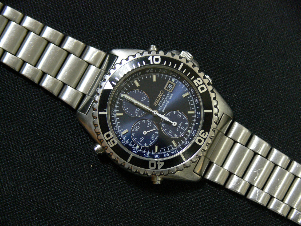

подскажите, пожалуйста по Сейко 7Т32.
Уважаемые, подскажите, пожалуйста по Сейко 7Т32.
Основной механизм свтал, вместе с календарём, секундная стрелка стоит на 17 сек, работает механизм на будильнике и хронограф. Это может быть связано с тем, что села батарейка? менял в мастерской, что вставили не в курсе.
Картина точно такая же, как и тут 1:1, да и часы те же самые.
хотелось бы ещё что-то узнать про эти часы, спрашивал в калькуляторе дат выпуска, но никто ничего не сказал.
С уважением.

Сообщение от Grin57 Посмотреть сообщение
Это может быть связано с чем угодно.
А кто в курсе? Ничего не понятно. Когда менял? Давно? Надо выставить и вставить новую, гарантированно исправную, а не заниматься гаданием, батарейка, не батарейка. Если перед тем как встать, секундная стрелка прыгала через два деления, то дело в батарейке, если не прыгала, а встала сразу, то ничего сказать нельзя, может батарейка, а может нет.
Нельзя ли узнать поточнее про это самое "что-то"? У меня есть часы на этом калибре, но не эта модель.
