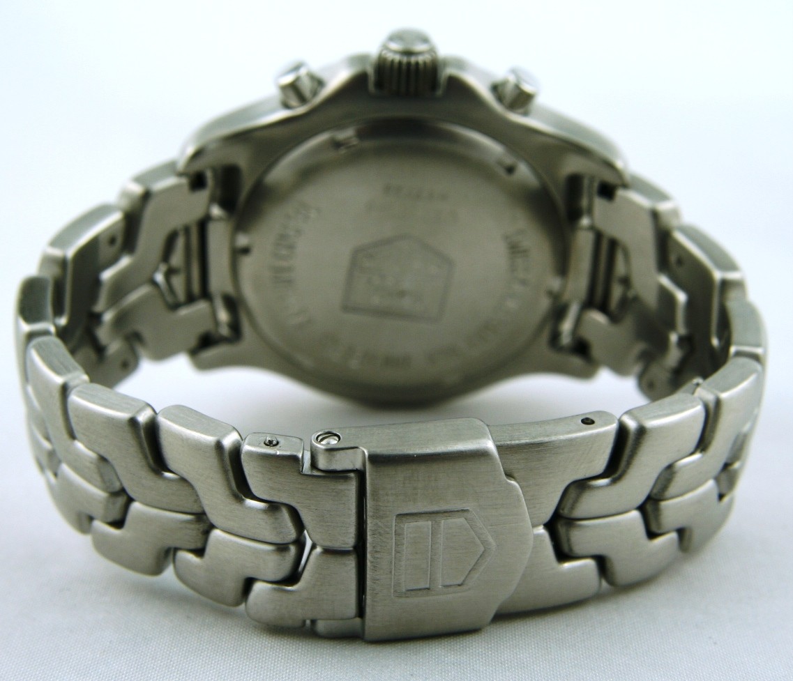

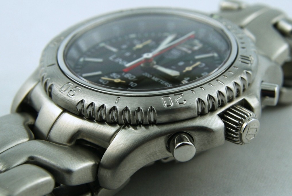

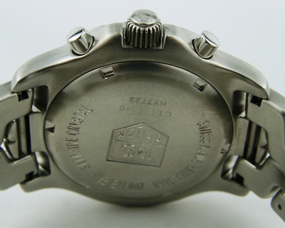

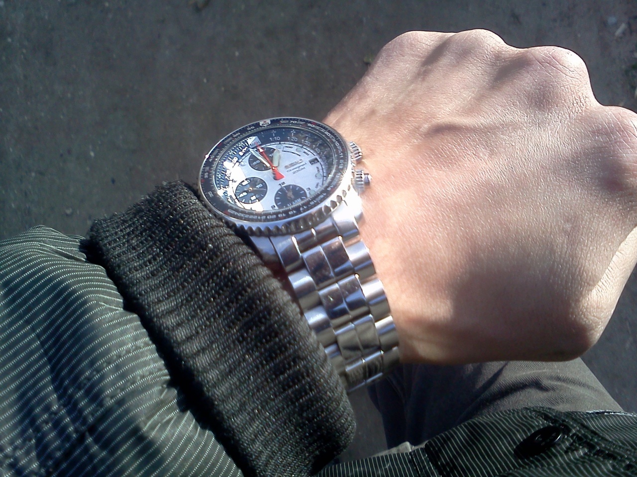

Есть часы с браслетом и корпусом зеркальной полировки (Seiko SNA 413 P1 ), есть большое желание по эксперементировать и сделать метал благородным,матовым, как на фото часов "TAG Heuer", подскажите как и чем добиться такого брутального эффекта ???
Почитав местную тему про шлифовку браслетов, решил пойти в обратном порядке, пробовал запасные звенья браслета вручную обрабатывать мелкой наждачкой, спускался от 1000 и до 800- 600-- эффект похожий но не то что-то, царапины не так убедительно смотрятся, не хватает общей направленности, да и к тому же в браслете есть неразборные звенья к которым с наждачкой не подобраться.... Пришёл к выводу что нужен шлифовальный набор DREMEL, для общего развития, экономии времени и убедительности конечного результата, если ход мыслей верный, то какие насадки нужны и в какой последовательности ??? или ещё какие хитрости??? Заранее спасибо.

Сообщение от MaxYha Посмотреть сообщение
а зачем
чем сразу 600 не подходит
это в другую сторону ясно
а вниз то для чего
дремелем запороть все гораздо проще и быстрее
так что не факт что он нужен

Пескоструем... и будет Вам счастье
согласен, высокие обороты здесь не нужны, нужны уверенные однонаправленные движения
можно попытаться абразивной резиной (то, из чего делают насадки для дремеля)
еще слышал про полировалки для ногтей разной зернистости - по идее та же абразивная резина

Про абразивную резину не слышал, но подозревал что агрессивные царапины от наждачки в 600 нужно чем то усаживать но при этом чтоб не полировать вершинки, а полировалки для ногтей это что пилочки такие на твёрдой основе или вы о чём???

типа того http://impkit.ru/product.php?id=85
шлифовать нужно сразу нужной зернистостью, не нужно сначала грубую, потом среднюю

Красивый сатин получается при использовании губки 3М ультрафайн,спрашивать в автомагазинах.Последовательное использование наждачной бумаги позволяет убрать царапины,затем Cape Code выводит в зеркало,затем губкой-будет как новое

Пробежался по теме абразивных губок от ЗМ, похоже это действительно то что нужно для матирования, их применяют в автомалярке и аэрографии.
ЗМ ---- Клеевой эластичный слой с частичками абразива, имеется удобная градация --- medium, fine, superfine, microfine, ultrafine. Очень познавательно, буду пробовать, спасибо!!!!

то что посоветовали губки 3м-самый правильный совет
дремелем запорите
онли хэндарбайтен
натурлих
и будет даст ист фантастишь
