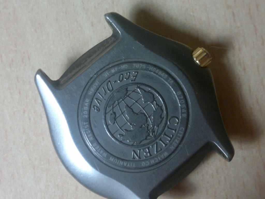

Приобрел часы http://www.righttime.com/rt/pre-owned/273-10245.htm
На задней крышке надпись 7875-HO 4945TA CN-4W-ULПодскажите, как снять крышку для замены аккумулятора и можно ли заменить аккумулятор батареей? Подскажите обычный часовщик сможет помочь и сколько стоит подобный ремонт обычно? В официальный сервис нет возможности попасть.

Это корпус "монокок", вскрывается через верх.
Если сумеете отковырнуть, то не имея опыта, очень просто повредить пластиковый уплотнитель. Так-же потребуется вытаскивать механизм из корпуса, что тоже не очень легко. Для замены аккумулятора, нужна частичная разборка механизма.
Кстати, а аккумулятор есть у вас? Обычная батарейка не подойдет.

Все таки, может быть есть подробное описание?

Давайте сначала с часами определимся.
Часы совсем не идут или малый запас хода?
Если не идут, то положив под яркий свет (настольная лампа), пробуют двигаться?
Давно это с часами?
