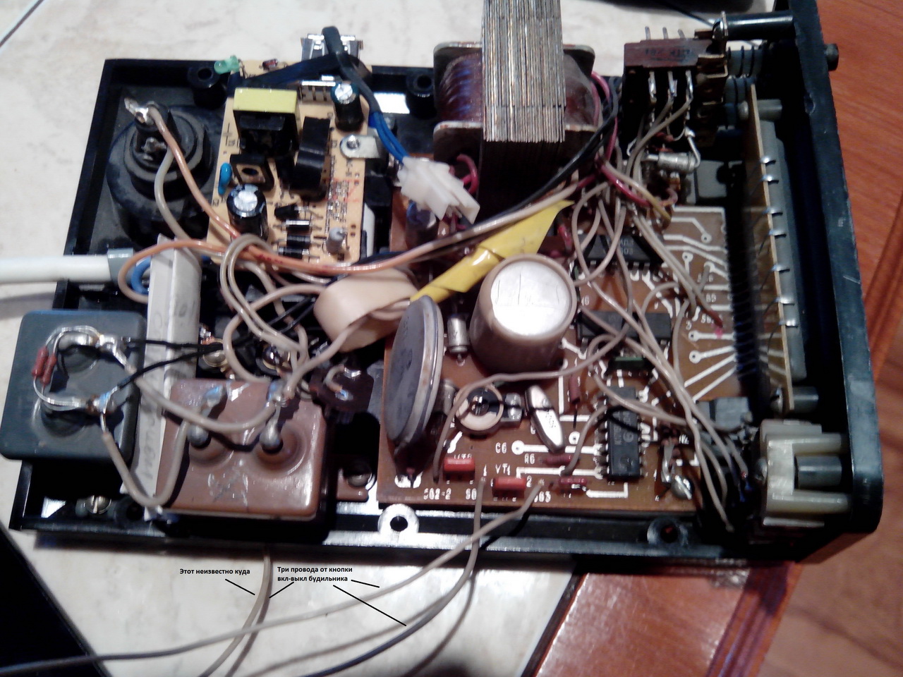

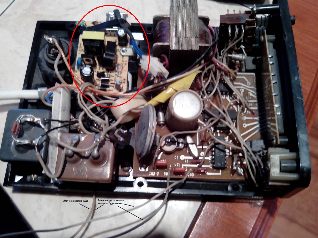

Уважаемые форумчане! Прошу Вашей помощи по настольным часам-будильнику Электроника ннб49-60-057. Снимал верхнюю крышку и один из проводов от кнопки включения-выключения будильника оторвался от платы. Место откуда он оторвался, не могу найти. Всего проводов от кнопки три. Два идут на плату где написано SB3. Куда идет третий не пойму, все просмотрел, глаза сломал. Помогите пожалуйста! Может у кого схема есть, или подобные часы?

Добавил фото

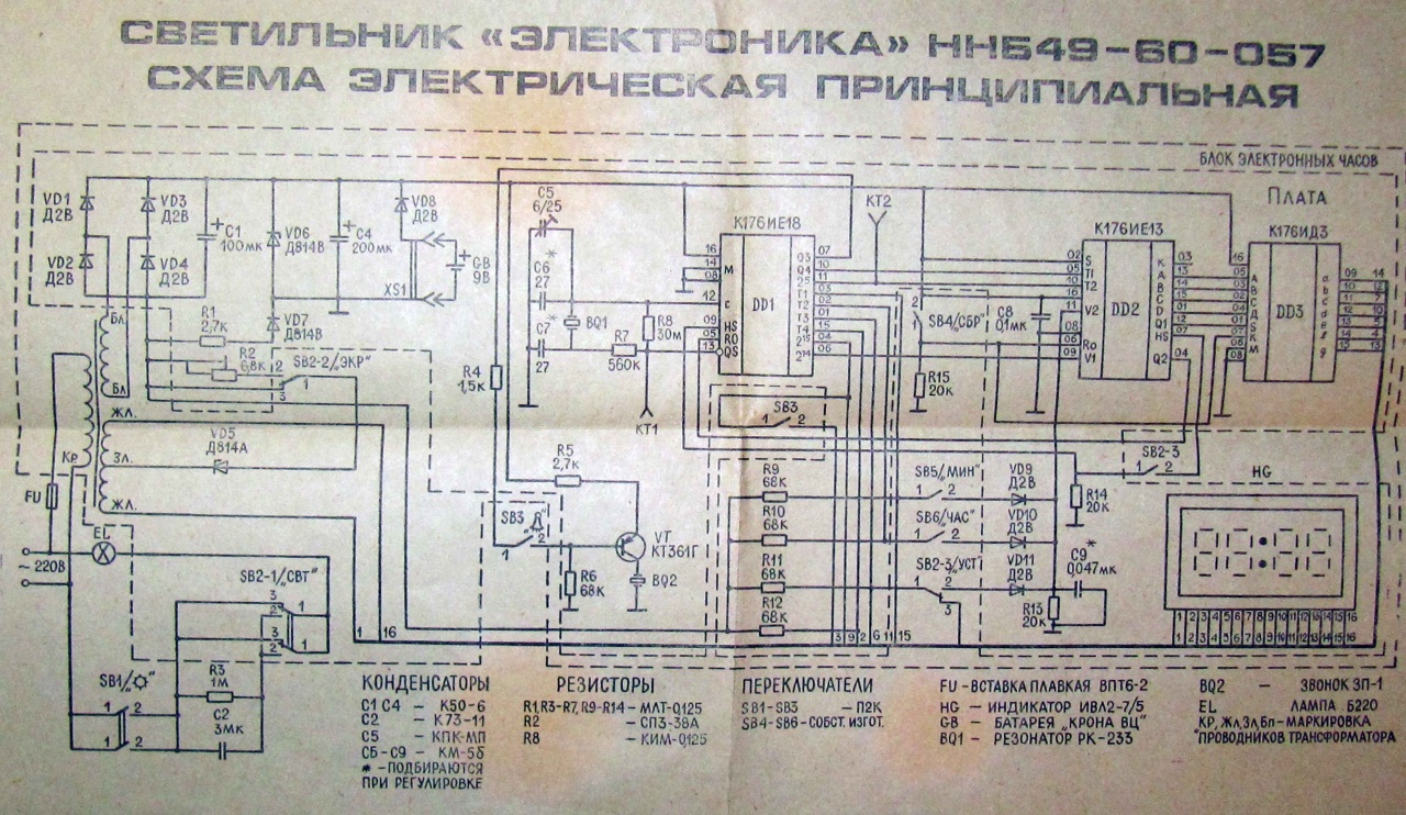

Схемы нет что ли? У меня где-то есть. Но только завтра смогу посмотреть.

Вот. А на Вашем фото какая-то посторонняя плата прилеплена?

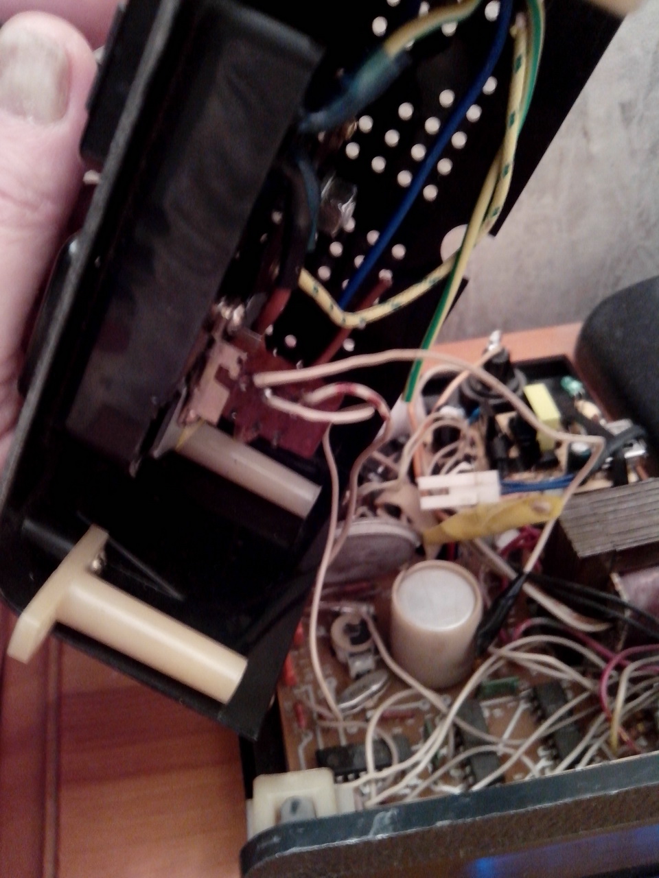

Выделенная красным часть явно не родная. А провод "не известно откуда" вторым концом куда идёт?

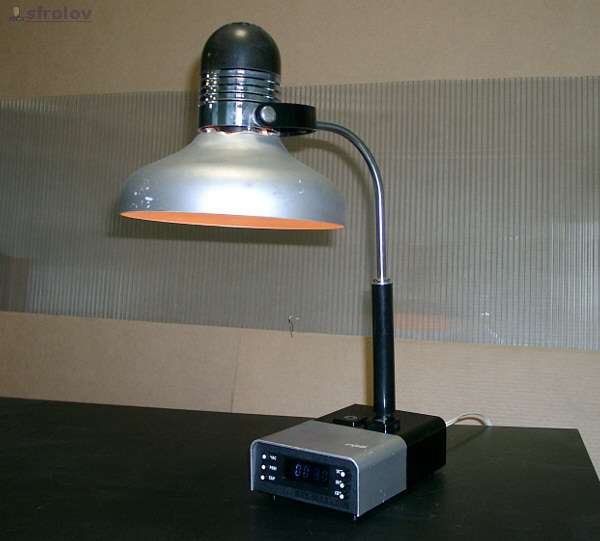

Большое спасибо за схему, буду разбираться. Интересующая Вас плата - это от зарядного устройства сотового телефона. Вставил, чтобы заряжать свой телефон. За давностью лет был утерян светильник от этих часов. Использовали лампочки большей мощности и плафон страшно покоробило. Последние лет 15 использовался только в качестве будильника. В моем первом сообщении фотография общего вида взята из интернета, чтобы было понятно о каком гаджете идет речь. А мой будильник сейчас выглядит несколько иначе.
Провод который оторвался, вторым концом идет на верхний контакт выключателя будильника, на фотографии постарался показать. (Заранее извиняюсь за качество фот)
PS: а судя по схеме у этого выключателя всего два вывода. Но третий провод явно заводской и я помню, что он шел от платы. Пока ничего не понимаю...

Странно. Что изменилось в работе часов после обрыва этого провода? Подозреваю, что они как работали, так и продолжают работать?

Совершенно верно, попробовал включить в сеть - работают. Будильник включается и выключается. Звонит вовремя. Зачем был этот провод - непонятно. Пусть пока работают в таком режиме, конец провода заизолирую и пусть висит.
