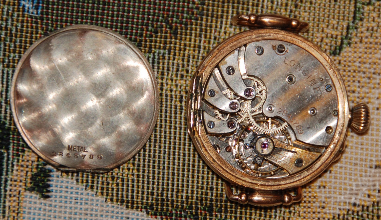

Вид механизма и внутренней крышки до ремонта - 00.jpg.

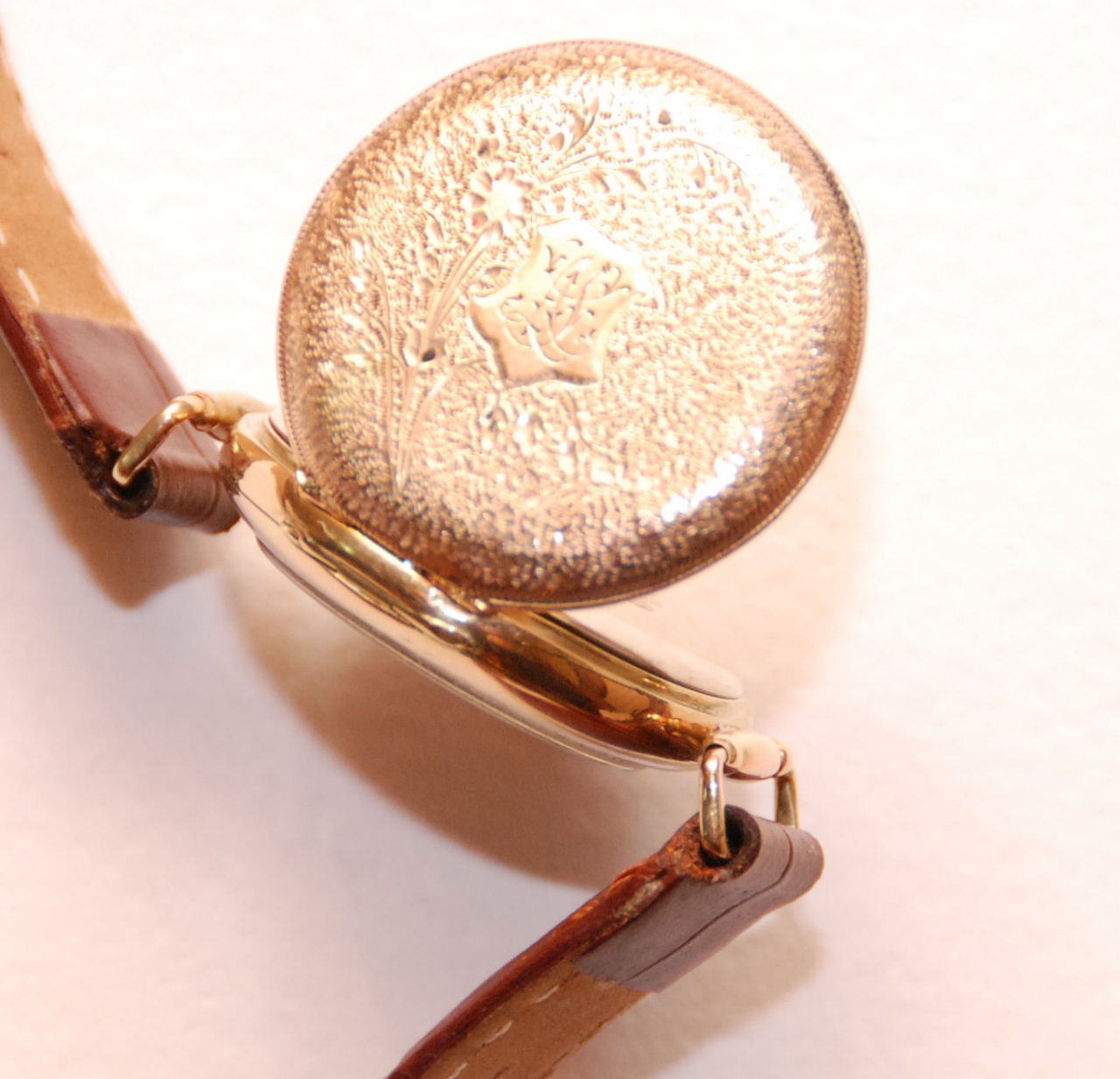

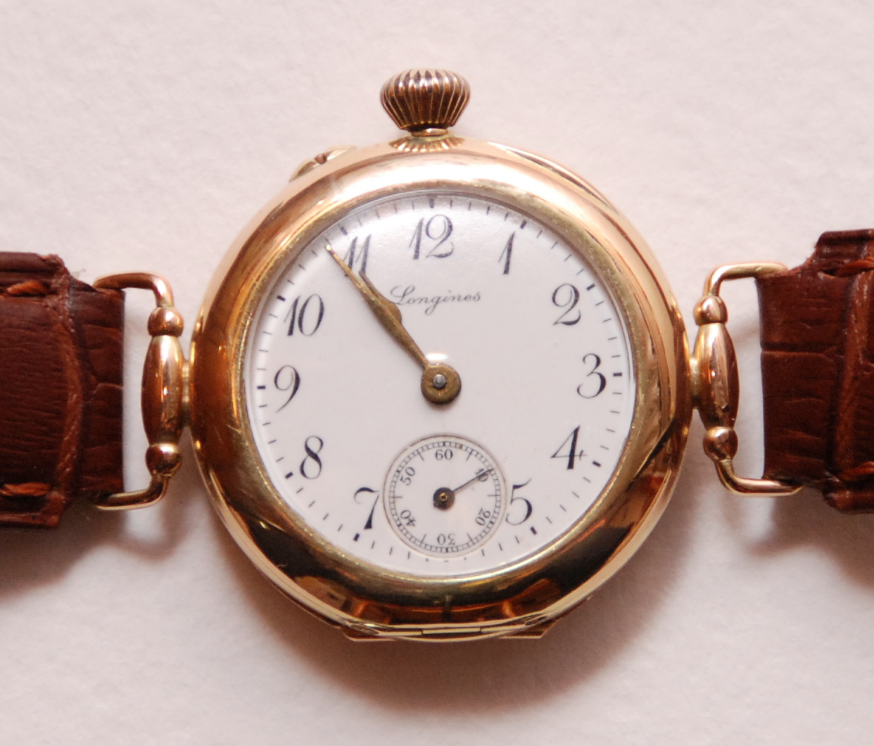

1. Вид спереди (01.jpg). Почти идентичен таковому до ремонта. Недостаток - видна нижняя петля (задней крышки).
2. Вид сзади (03.jpg). Перешливовка не делалась. На крышке остатки эмали, на петле следы пайки белого цвета.

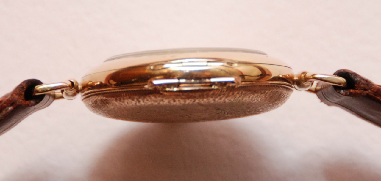

3. Вид сбоку от заводной головки (07.jpg). Щель толщиной в 1 мм. Задняя крышка не садится, болтается, хлюпает.
4. Вид сбоку со стороны, противоположной заводной головке (09.jpg, 10.jpg). Следы пайки белого цвета. Разные петли. Центральная рамка запилена для подгонки петли.
