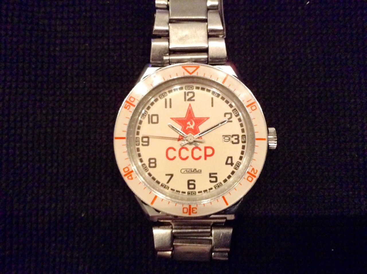

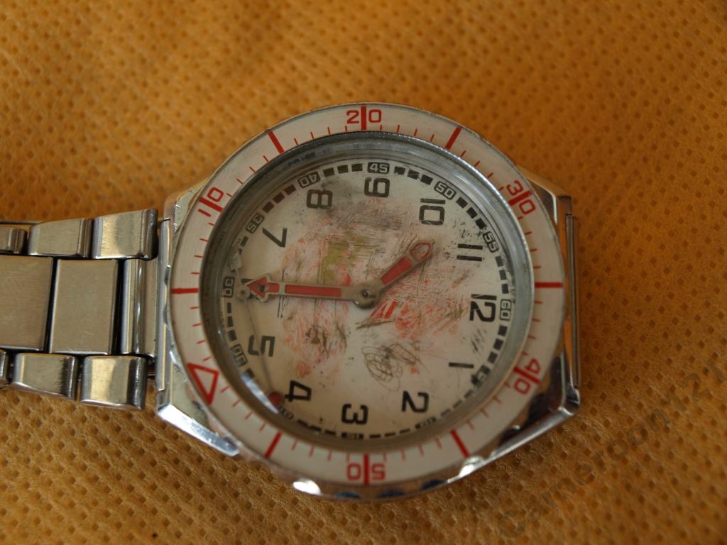

Здравствуйте, товарищи!
Вот созрел такой вопрос. Недавно просматривал тему о Востоках и наткнулся на хорошую фразу: "необъяснимая тяга к котлетизму")))
Вот собственно приобрёл такую Славу. Но ввиду тяги к механике возник вопрос: а можно ли в неё поставить механику? И если да, то какую?

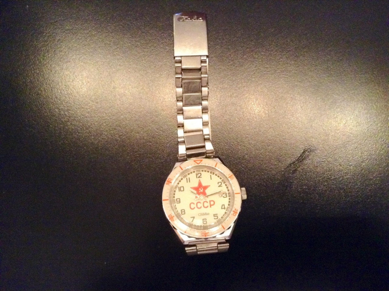

На качество фото внимания не обращать. Вот , без тяги к котлетизму... Мне имхо , нравится.

Сообщение от Alex250 Посмотреть сообщение
У вас другой корпус.
В корпус ТС можно засунуть механику, но циферблат придётся приклеивать под углом, т.к заводная головка на 4 часа.

Механизмов Слава с головкой на 4 часа нет. Кроме того, в такой тонкий корпус влезет только безкалендарный механизм, которые у Славы являются очень редкими.
Можно конечно засунуть внутрь Ракету или Восток, но замучаетесь искать такой большой циферблат.
Как вариант, можно взять цифер от кварцевой Славы и приклеить к чужому механизму, но стрелки тоже придётся менять.
И ещё один момент. Для механики придётся ставить другую ЗГ, торчащую из корпуса, иначе часы невозможно будет завести.
Короче, если совсем делать нечего, то можно заняться.
