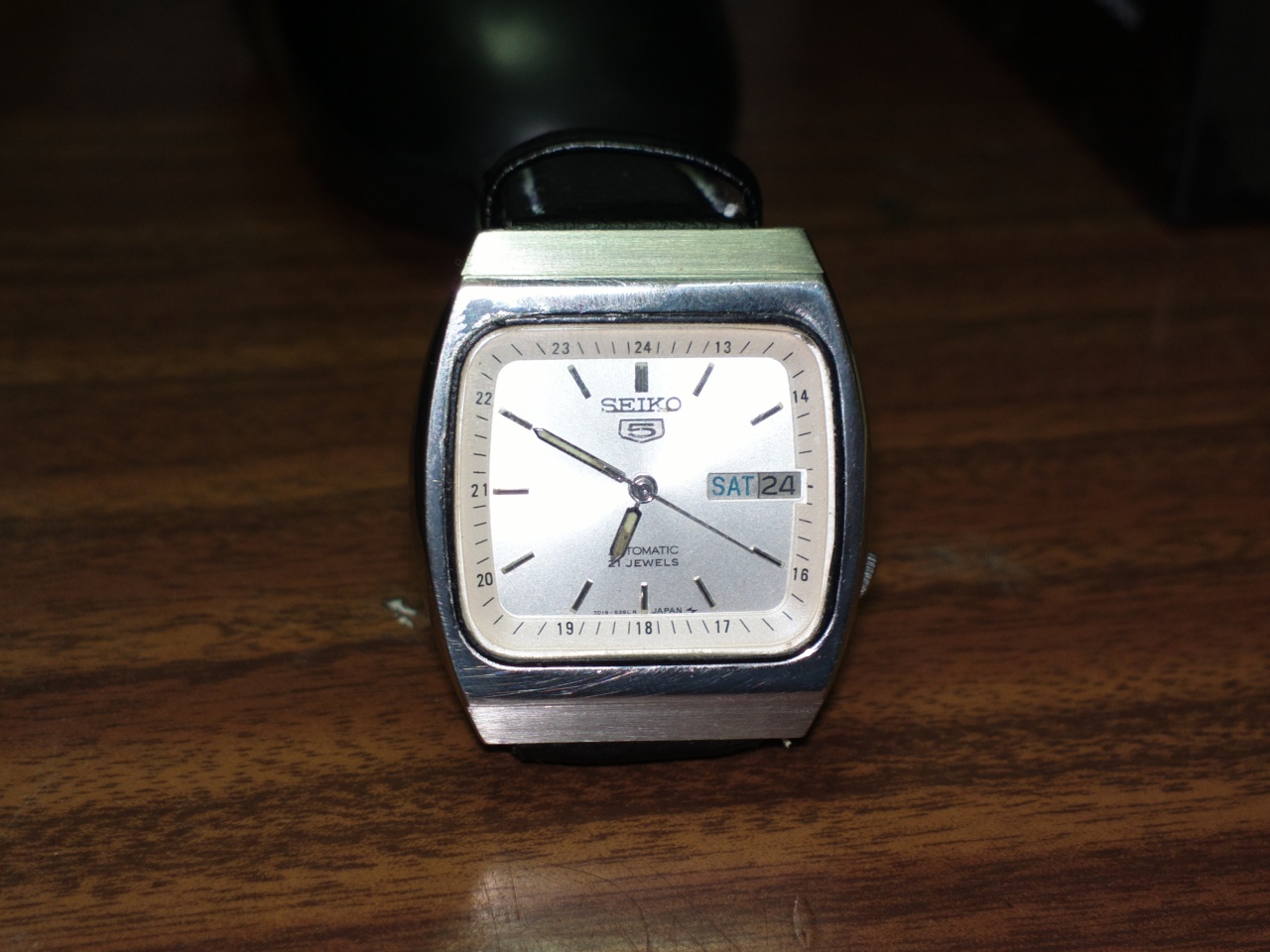

Здравствуйте,преобрёл вот такие часы,понравились внешне.Может у кого есть по ним информация.И ещё подскажите пожалуйста как выстовить точно секундную стрелку,до этого механики небыло только цифровые.

Подведите минутную к секундной на 12 часов и все

калибр написан внизу циферблата, кажется 7019
день-дата, автомат
хака (стопсекунды) и ручного завода нет
секунду остановить штатными средствами не удастся

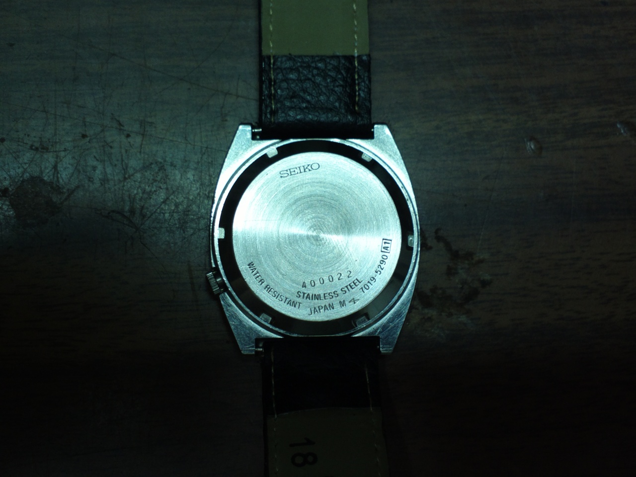

сфотографируйте пожалуйста детально заднюю крышку?

Вот фотка задней крышки,а как узнать какое стекло.

стекло скорее всего минеральное, точно не сапфир.
пластик ставили или нет на пятёрки в тот период - не помню, но наощупь пластик вы от стекла должны отличить
в общем я ставлю на минералку
если я не забыл как расшифровывать серийники то ваши часы скорее всего произведены в 1984 году
раз уж ваша первая механика на этом классе механизмов, то стоит напомнить вам, чтобы вы не переводили день недели и дату головкой когда стрелки находятся в интервале от 11 часов до 4ёх

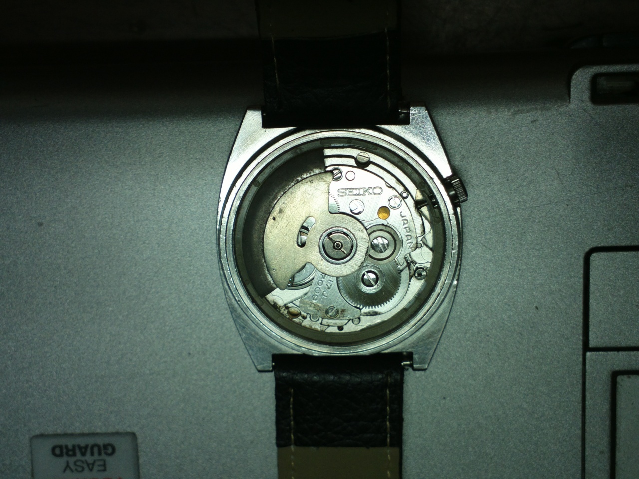

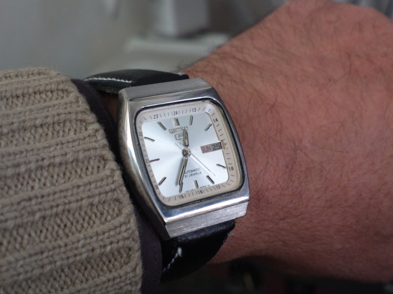

Это точно,спасибо,очень нравятся!

Обычное минеральное стекло и похоже что менялось
