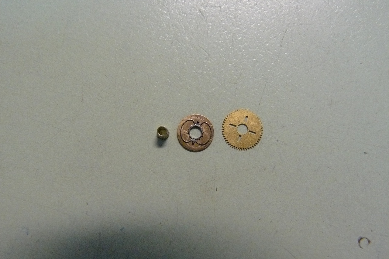

Вот почитаешь на форуме, столько чудес оказывается есть, хоть бы одно увидеть. В данных часах применён механизм ЕТА 251.242 вполне надёжный механизм. 1-е чудо - если все стрелки крутятся кроме часовой, значит мастер при замене батарейки сломал пару зубьев в одном из колёс механизма перевода стрелок. 2-е чудо - после замены батарейки, часы стали сильно спешить, наверное батарейка 220 V. А теперь серьёзно Если часы стали спешить, значит брак микросхемы, но это можно проверить не вскрывая часов. На любом приборе для кварцевых часов в течении 3-5 мин. проверить точность хода, если ход в допуске, тогда узнать есть ли у Вас в городе прибор ANALYZER Q1. У него есть функция TRACE при которой рисуется график изменения точности хода и мощности шагового двигателя и будет видно, есть изменения по точности хода или нет. Теперь про часовую стрелку. Бывает, что она останавливается, но при смене календаря. Это получается когда трескается пружинка внутри часового колеса.
