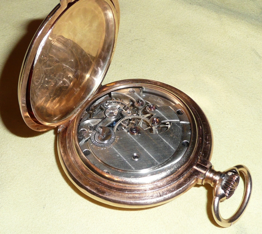

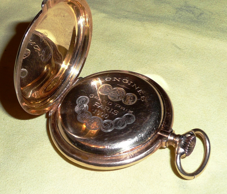

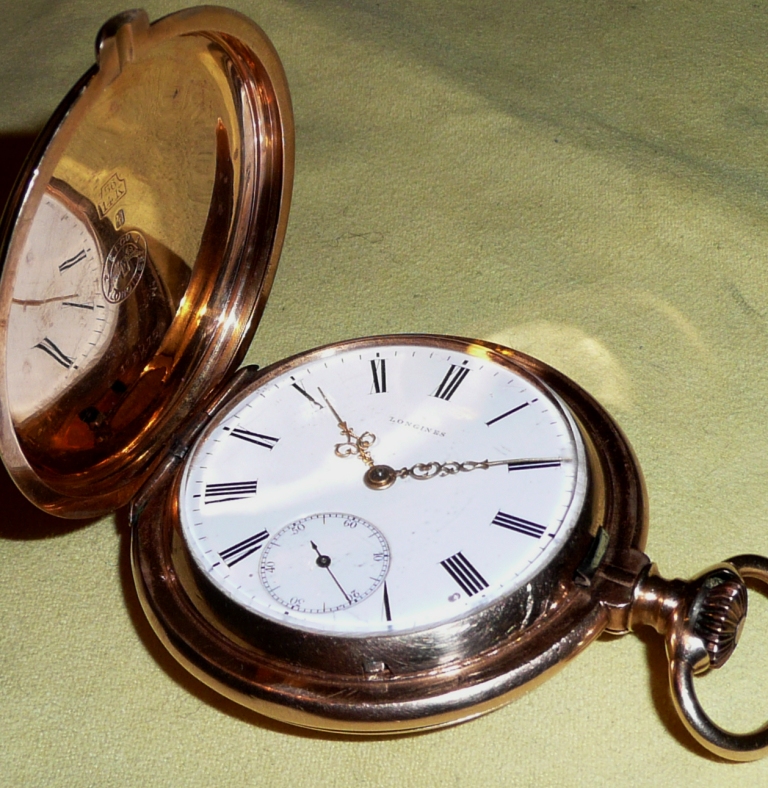

Есть такой Лонжин, на фото. В заводном барабане отсутствует одна деталь, наверное храповик, такой фиксатор, удерживающий пружину от сбрасывания. Поэтому часы не заводятся. Есть тут спецы по такой старине?

Проблема не плевая. Там, если память не изменяет, фиксатор рычага - длинный пружинящий рычаг, а не собачка как в современных часах. Сделать не вопрос, но и ценник будет в районе 3-4 тыс., т.к. это достаточно квалифицированная ручная работа. Да и чтобы до него добраться придется все часы разбирать. В данном случае логично сразу и обслуживание делать, чтобы лишний раз часы не ковырять.

В идеале, найти запчасть из аналогичного механизма. Тогда калибров не так уж много было.
Лично у меня такой донор есть, но "зеркальный", т.к. не под трех-, а под двухкрышечник. Если увидеть часы со снятым циферблатом и узнать размеры нужных деталей, то будет яснее. Может, там просто поджимная пружина соскочила?
