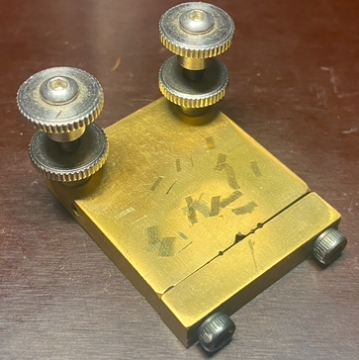

Приветствую уважаемых часовых мастеров.
Подскажите пожалуйста, как называется приспособление для шлифования/полирования головок винтов и не видели ли вы его в продаже?
Спасибо.

Ну на английском он так и зовется: ‘screw head polishing tool’. Бывает в виде оснастки для токарного станка, а бывает отдельным инструментом в виде плоского зажима с регулируемыми ножками. Первые ищутся на ибее, вторые производит Boley и еще какие-то немцы из инстаграма (если надо, могу найти), так же продаются на ибеях, а еще изготавливаются мастерами собственными руками. Приспособа несложная, проще сделать, чем искать.

Нет, там, насколько я знаю, такое не водится. Закажите на авито любому мастеру по запросу "металообработка". За один килорубль сделают без проблем. Там из инструментов - напильник да сверлильный станок.
Делать лучше узкий, небольшого размера. В интернете встречаются картинки с широченными панелями, но это неудобно, если работаете с мелкими винтиками - больше шансов из-за увеличения рычага нажать на одну из сторон и завалить кромку винта. Чтобы упростить конструкцию, регулировочные винты не надо делать с зажимами, а можно просто использовать контрящие гайки, чтобы фиксировать высоту. Обратите внимание, чтоб шляпки винтов, зажимающих "губки", не выступали за плоскость инструмента, иначе не сможете выровнять. Концы регулировочных винтов лучше довести на мелкой шкурке до сферической формы, чтобы лучше скользили.
Вот мой. Сделан из каких-то обрезков латуни, четырёх гаек из магазина "метизы" и четырёх винтиков. Выглядит, как Франкенштейн, работает на ура - уже не одну сотню винтов полирнул.

Отличная идея, отличная конструкция.
Единственное, что бы я изменил - перенёс бы пропил под винт на ответную сторону. Так можно сделать несколько ответных частей с разным профилем выемки под деталь.
Теперь думаю, где взять такой толстый лист цветнины.
Нержавейка тоже подойдёт, наверное, но, её тоже надо где-то найти.
Ещё раз спасибо за содержательный ответ и идею.

Уровень поможет только в случае, если вы точно уверены, что винт зажат строго перпендикулярно плоскости.
Я пользуюсь методом, который мне подсказал lexei - зажав винт в инструмент, примерно выставьте уровень, затем с малым нажимом проведите по абразивной поверхности и посмотрите след, который она оставила на головке винта. При необходимости - скорректируйте уровень. След должен оставаться равномерно по всей поверхности, тогда можно приступать к полировке.
Важно соблюдать плоскость для каждого винта, иначе при установке в механизм они все будут отражать свет в разные стороны и смотреться это будет весьма неаккуратно.
