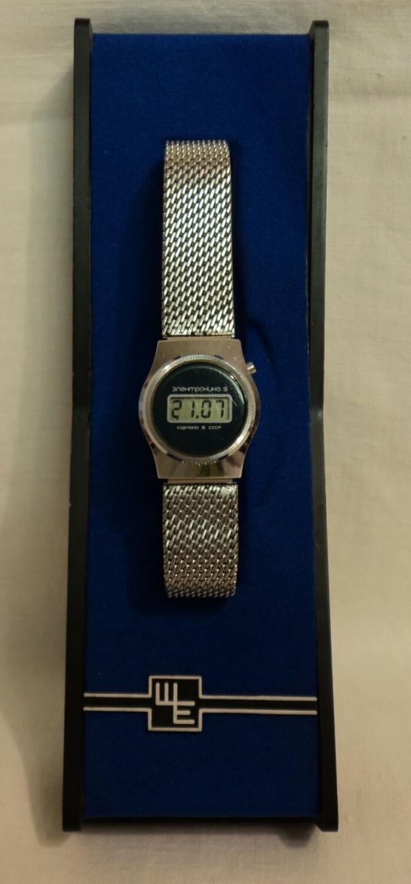

Случайно стал обладателем вот такой Электроники 5,в оригинальном исполнении и упаковкой.Браслет из нержавеющей стали.Модуль высокий,керамический,с двумя элементами.В одной ячейке два контакта,в другой - один,перемычка.Как правильно поставить батарейки,должна ли перемычка касаться крышки?Ну и как происходит процесс запуска?Всего две кнопки.

Где два контакта - ставим батарейку плюсом вверх, где один - плюсом вниз. Перемычка должна быть изолирована от крышки. Закрываем крышку и давим две кнопки сразу. Предупреждаю, у них повально летят микросхемы, не будет запуска - практически 100% в ведро.
Спасибо.А если я запускал и не изолировал перемычку от крышки - это всё,капец?Сгорело что-нить?Ну в ведро всегда не поздно,вдруг модуль рабочий подвернётся....вот жежь делали браслеты путёвые,на века.....
Одна из батареек окажется замкнутой накоротко и сядет в ноль.

эти часы - если модуль живой запускаются сразу ( по крайней мере у меня),двумя кнопками ни когда не запускал.

У меня их куча с десяток наверное, и все не шевелятся. Еще и индикаторами все жженые. Откладываю их в самый дальний ящик. Если это конечно те что я думаю а не более другая модель.
Только первая версия (как и 204). Вторая через раз требует запуска кнопками. Кстати, у первой версии 203 среднего контакта в батарейном отсеке нет.

В общем часики запустились,это очень меня порадовало - все сегменты работают,функционал тоже.После закрытия крышки на дисплее появились цифры - первые две 10,вторые две как бы секунды (шёл отсчёт) и всё это с мерцанием типа "бегущая волна".На кнопки не реагировали,картина не менялась.Оставил в таком состоянии на минут пять,затем нажал на верхнюю кнопку и о,чудо!часы перешли в нормальный режим.Установил время,месяц,дату и....вуаля!Спасибо за разъяснения.

Если что-то происходит при закрытии крышки - проверять изоляцию внутренней стороны крышки и контакты отсека под батареи, особенно средний контакт.
