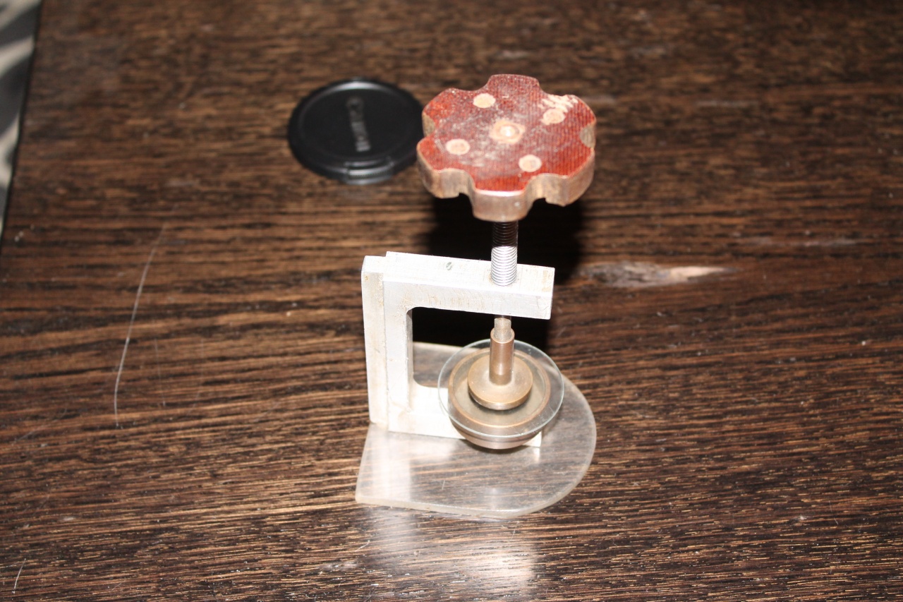

Пресс вот такой с разными насадками и кольцами, может под него "приспособу" какую нибудь выточить?
И вопрос ..? С донора реально такое стекло снять? Имеется ввиду без повреждений..)

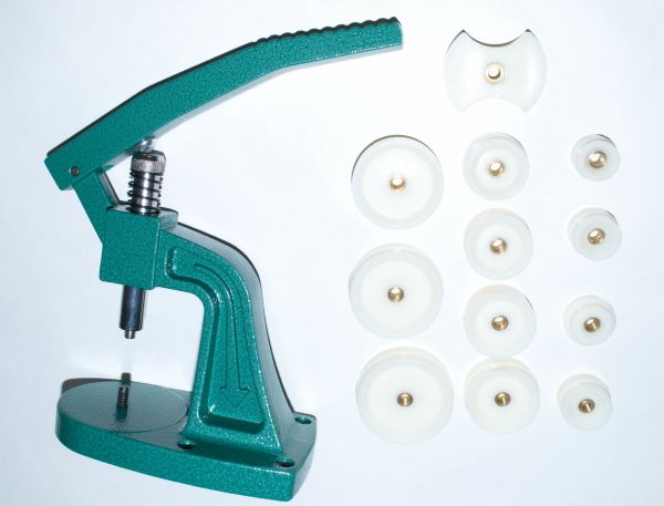

этот пресс кажется игрушечным
возьмите хотя бы китайский, с набором насадок http://www.ebay.com/bhp/watch-press
у меня такой
В общем то ..он и функцию другую выполняет..наверное нужно задуматься о покупке пресса. Если правильно понимаю данную операцию без него выполнить не возможно?

зависит от того, на сколько тугое стекло
я в свою советскую бочку пытался поставить современное стекло - ничего не вышло, диаметр различается на пару десятых, разве что обтачивать и потом ставить
