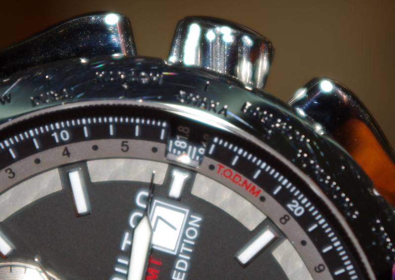

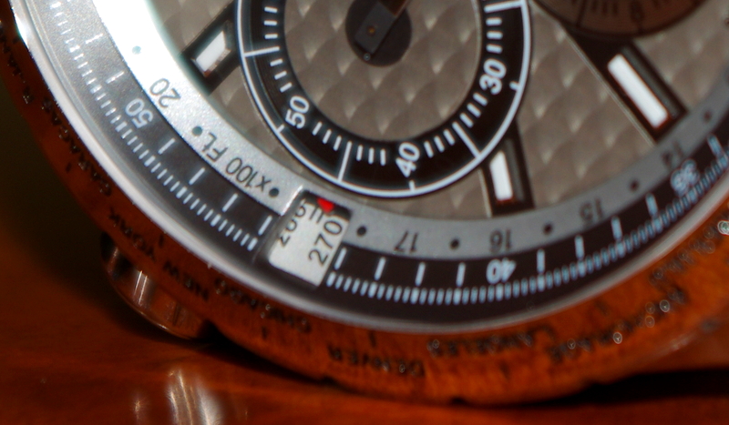

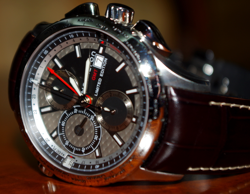

Здравствуйте!
Вопрос знатокам. Имеются Hamilton Khaki X-Landing GMT. Были куплены в мае сего года.
Проблема в следующем: не могу понять, что означают показания крутящегося безеля? Что он вообще показывает и зачем он нужен?
На сайте инструкция именно по этой модели отсутствует, в родных документах ее тоже нет: есть для других моделей серии, но ни одни из них не совпадают с моими. Где-то в конце мая сие часы вообще бесследно исчезли (???) с сайта Хамильтонов и надежда на появление инструкции умерла навсегда.
Итак: имеются два окошка для считывания показаний безеля - на 3 и 9 часов. На 9 часов значение указано как x100FL, причем L какая-то чуток перечеркнутая вверху. Со стороны 3 часов значение указано как T.O.D.NM, притом красным цветом. Само вращающееся кольцо внутреннего безеля двухцветное: черная половина со значениями типа хх.х, на белом - ххх.
Гугл ничего не дал.
Буду благодарен за любую информацию, а то любопытство замучило.
Спасибо!

Несилен в англицком, но вот тут http://www.youtube.com/watch?v=0-mN5LhO9DI что-то говорится про "пилотский калькулятор", который пересчитывает какую-то величину из футов x100FL в другую величину в T.O.D.NM.

Спасибо! Видел это видео, да и с английским не плохо, но в спец термины не въезжаю. В частности, что такое T.O.D. distance in miles?
Да нагрузка то не зачем, просто есть у меня эта дурная необъяснимая тяга к перегруженным циферблатам: люблю иногда в средь рабочего дня снять часы и долго всматриваться в циферблат, выискивая интересные нюансы, наблюдать за ходом секундной стрелки и т.д. Глупое занятие (болезнь???), понимаю, просто нервы успокаивает, особенно когда на работе перегруз

TOD (T/D) - Top Of Descent. Рассчитанная точка начала снижения с эшелона.
http://www.malukhin.ru/flight/006_007.html
На форуме летчиков задайте свои вопросы, быстрее будут ответы.
http://www.avsim.su/forum/topic/4058...s-a32x-series/
Например здесь: http://www.avsim.su/forum/topic/4058...s-a32x-series/
К этим чувакам с таким вопросом прям страшно лезть - как свиным рылом в... посудную лавку
Но за понятный перевод на русский большое спасибо! Можно и чтиво найти теперь. За ссылку тоже спасибо!

Дайверы тоже с компьютерами теперь ныряют и что?
Обычная таблица перенесена на шкалы часов, при определённой сноровке можно пользоваться...
