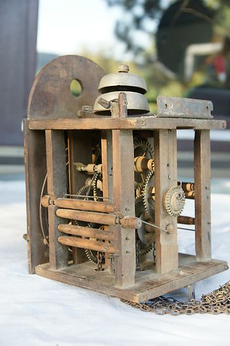

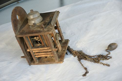

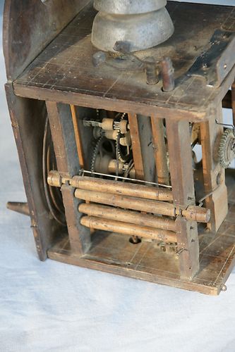

Купил по-случаю такой механизм ,кто может про него чего-нибудь сказать и реально ли его отреставрировать?

Давно такие не попадались. Реанимировал похожий. У моего был деревянный расписной цифер и один колокольчик. Пришлось точить из бука несколько трибок. Этот вроде почти комплектный. Почему не восстановить?

Хороший мех!
Конец 1700х, начало 1800х.
Поздравляю с приобретением!
Наблюдал за торгами, не думал что в Россию приедет))).

Владимир, сделай фото в максимальном разрешении, будет понятней. На мой взгляд, должен работать по принципу кукушки. Вместо мехов, 2 колокольчика.

их у меня пока нет только в субботу вышлют из германии,а два колокольчика будут отбивать типа ку-ку и вместе с ними ещё и удар по гонгу предполагается...

По идее, сначала бом и динь-динь.

Хватает совсем немного, в таких механизмах нет центрального минутного вала.
Привод производится непосредственно с вала шестерни цепи, на которую насажено вексельное колесо, которое приводит минутный триб и часовое колесо в движение.
В свою очередь минутный триб вращается на оси, жёстко закреплённой на деревянной плате механизма.
Бой похоже четвертной, но какой именно сказать трудно, у меня есть разгромленный подобный мех с тремя молотками на четверть и один на бой, так там четверть красивая переливом, жаль времени пока не хватает заняться им вплотную.

значит кроме оси не хватает ещё пары шестерёнок, а от наших ходиковподойдут?
