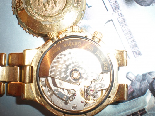

И во спустя14 лет мне стало любопытно и я решил посмотреть как обработан механизм и есть ли на механизме какие либо следы коррозии и продуктов износа после столь продолжительного времени без репассажа и при активном использовании часов в том числе и в воде .
На моё удивление вода не проникла в часы , так как очагов коррозии внутри часов я не обнаружил , зато увидел что механизм совсем не обработан и лишь один ротор автоподзавода был с круговым зернением ( шлифовкой ) .

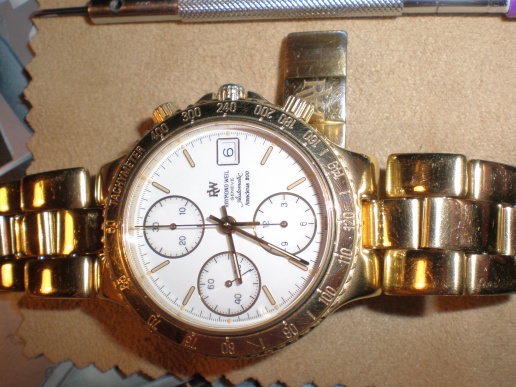

Так же на фото видно что корпус часов пришёл со временем в непрезентабельный вид ( скорее всего это произошло из-за солёной воды ) , позолота в 10 микрон облазила по всему корпусу и браслету .

механизм 7750 проявил себя вполне достойно , 14 лет проведённые без репассажа , попадая в экстремальные ситуации продолжал работать исправно , водозащита RW так же весьма порадовала , которая напомню всего 50м ! Высохла смазка за эти годы и часы стали останавливаться через несколько часов , что не удивительно . И напоследок совет тем , кто планирует купить часы с позолотой , после морской воды обязательно промойте под струёй пресной воды , так как именно морская вода по моему мнению стала причиной облезшего позолоченного корпуса и браслета .
на самом деле причина того, что корпус так разъело - не позолота, а то, что металл под позолотой - не нерж.сталь, а латунь (или нейзильбер, или другой сплав)
стальные корпуса с позолотой или PVD так не разъедает - позолота просто спокойно стирается, обнажая стальной корпус
латунные корпуса же, разъедает от пота руки (намного вреднее и агрессивнее морской воды), вот почему корпус и браслет изъеден с тыльной стороны

Точно не могу сказать что за материал у корпуса , но под позолотой он серого цвета напоминает сталь или титан .

точно не сталь и не титан, их бы не разъело
похоже на нейзильбер
на крышке нет надписи "stainless steel"

Возможно , но сейчас нет возможности посмотреть на крышку и браслет что там написано , так как подарил эти часы товарищу с форума , но если не ошибаюсь stainless steel было написано на клипсе , хотя звенья браслета были не как корпус серого цвета , и их разъело сильней и там проглядывался жёлтый метал который больше напоминает латунь или медь .
