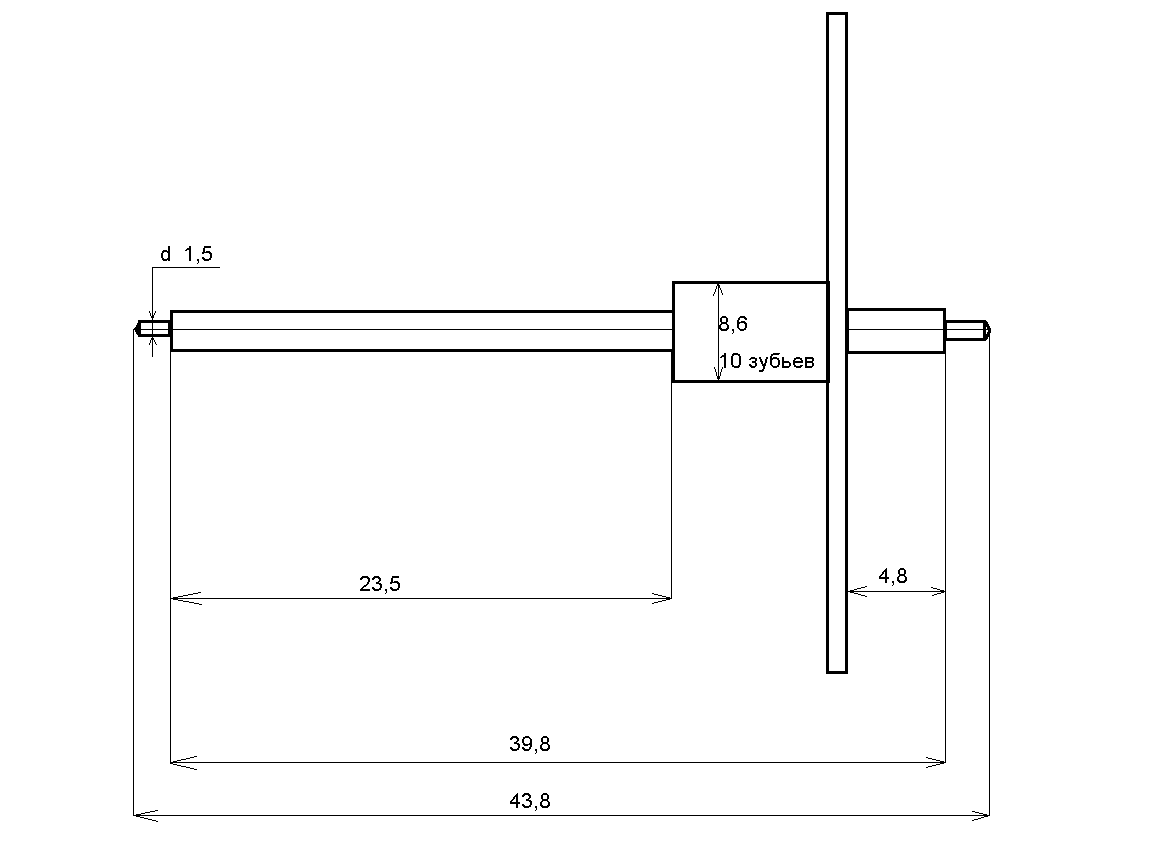

по шестерне - очень похожа на шестерню от ОЧЗ с половинным боем старого образца (с полыми валами барабанов)
ведь механизм ОЧЗ был скопирован с какого-то Юнганса, попробуйте у часовщиков в разборках порыться, от ОЧЗ найти деталь намного легче
ПС. Померил свою шестерню от ОЧЗ - диаметр больше 50мм, не подойдет
но триб десятизубый очень похож на ваш : диаметр по вершинам зубьев 8,6 мм, расстояние между заплечиками цапф 39,8мм, полная длина оси вместе с цапфами 43,8мм, диаметр цапфы 1.5мм, длина триба+толщина колеса 11,5мм, расстояние от триба до дальнего заплечика 23,5мм, расстояние от колеса до ближнего заплечика 4,8мм
возможно получиться перепрессовать триб от ОЧЗ на колесо Юнганса
