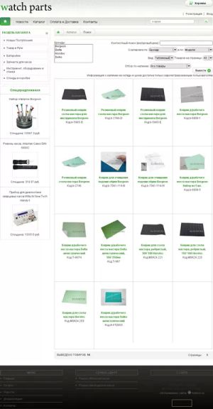

Рекомендую использовать специальные пластиковые покрытия для стола:
- Horotec, Bergeon - самые твердые на ощупь
- Delta - сама мягкая
- Seiko - нечто среднее
Есть еще специальные коврики с ребрами для размещения на них инструмента (чтоб лежал в одном месте и не катался).
http://goo.gl/LnRGj
