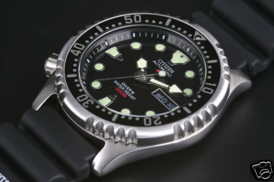

уважаемые форумчане, помогите советом:
у часов CITIZEN Promaster Diver безель заедает при вращении. видимо при плавании в море тина туда или еще что попало. не могу снять безель чтоб посмотреть что за причина заедания. как он снимается?

А как потом устанавливать назад будете? Все поцарапаете, Вам это надо.
Для начало попробуйте дать под базель немного веретенного масла,и попробовать его покрутить.

можно погрузить часы в раствор моющего средства, или стирального порошка, и покрутить безель под водой, может грязь и выйдет

все пробовал: и масло под безель заливал (WD40, Balistoil), и в воде с раствором крутил. Все время на одном месте заедает...
Подскажите как снимать, как он крепится. А то мне не понятно предупреждение, что при обратной установке все поцарапаю. Что "все"? Как он обратно ставится?

Безель никак не крепится, там тугая посадка. Чтоб снять, надо поддевать его и выворачивать. Ставить - запрессовывать.
В сервисах есть специальные съемники и прессы для посадки безеля, получается аккуратно. Дома вы погнете, да и покорябаете и безель, и корпус. Поверьте, не надо дома таким заниматься.

спасибо, тогда не буду. я думал, может там "секретный" рычажок есть чтоб снимать. Знаю, что так тоже бывает - типа на пол шестого просунуть лезвие и разблокировать, примерно как капоты у машин. Но раз у этих часов зaпресован, то дома пробовать не буду. Спасибо!
