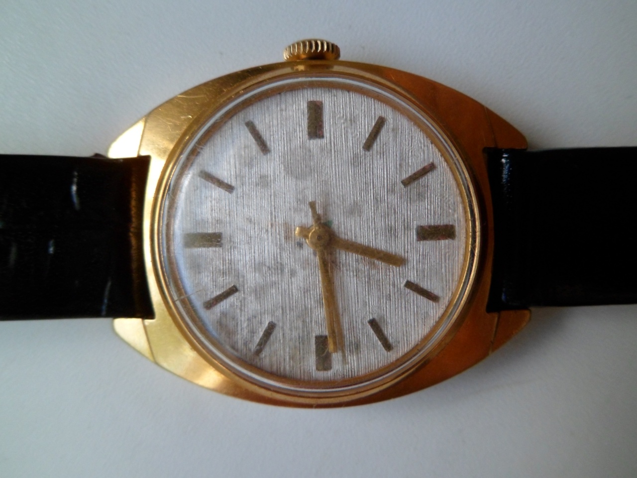

Ищу циферблат и стекло на часы Заря примерно годов 60-х.
Может не туда пишу, но подскажите где искать???
Носил в чистку, мастер сказал все хорошо...Но заменить стекло и циферблат не имеется возможным...
Скажите есть ли шанс найти такие ж запчасти ну или аналог, и главное где искать их?
Спасибо за подсказки!!!

Про стекло, мастер загнул. А циферблат надо видеть, ваше вложение не существует.

Стекло нормальное зачем его менять?Циферблат на молотке можно найти или убитые часы с хорошим циферблатом.Вообщем вопрос вполне решаем.Механизм перебрать,стекло отполировать,циферблат поменять и будет сказка!

между 11 и 12 трещина небольшая...
а циферблат от других можно использовать?
мастер который чистил, сказал я могу стекло поставить, но оно ляжет на стрелки... нужен оригинал...

Это он про минеральное стекло говорил, а Вам стекло пластмассовое ставить надо.

Можно от другой Зари если подойдет диаметр и ножки.Идите на молоток и смотрите Зарю.http://molotok.ru/listing.php/search...B0%D1%80%D1%8F

Это мастер ваш оригинал. Конечно надо ставить органику, но вовсе не обязательно оригинал.
Кстати, вы уверены что это корпус от Зари? Про циферблат без вопросов - Заря, у меня есть Заря с таким же тиснением. Очень симпатично смотрится.
Циферблаты на Зарю 2009 все одинаковые по ножкам. Позже пошли более плоские механизмы 2009Б, у них другое расположение ножек циферблата.
