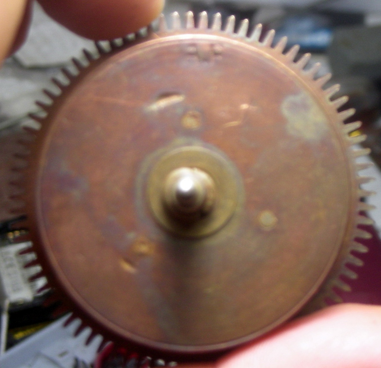

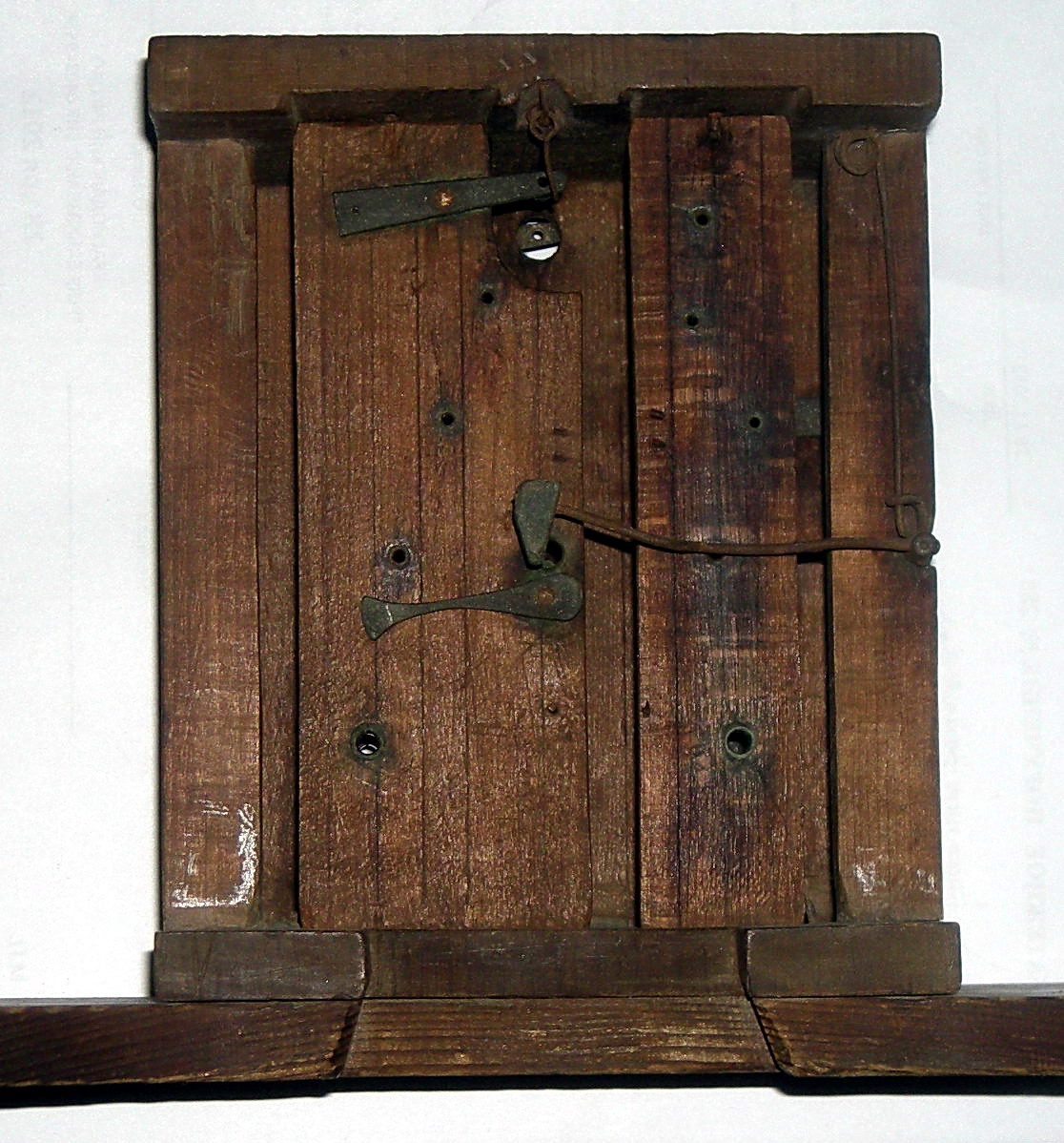

Здравствуйте.
Попался механизм в замученном состоянии, волялись на улице. Отсутствует корпус, гонг, маятник, груз.
Помогите их опознать.
При разборке и чистке на храповых шестернях проявилось клеймо ( A.F ) ? Также подскажите пожалуйста массу груза и уточните форму (шишки, цилиндры)? Длину и массу маятника.
Может корпус у кого имеется? Тогда, прошу фото с размерами или цену если продадите.
Спасибо всем откликнувшимся.

А цепь есть,

Добрый день!
Это часы конца 19- начала 20 века, такие собирали в России с применением импортных (шварцвальдских) механизмов и местной фурнитуры, корпуса также делали у нас. A.F. - это, вероятно, инициалы шварцвальдского производителя, типа "Alex Faller" или подобного. Реставрация таких часов дело сложное, но важное, прежде всего потому, что это часть нашей истории и культуры.
Корпус вы можете купить оригинальный, старинный, конечно же руки приложить немного придется: http://molotok.ru/korpus-chasov-br-c...843682989.html
Гири были весом примерно 2 кг каждая, в виде цилиндров латунных. Обычно их сейчас делают из кусков латунной трубы диаметром около 4 см (старый импортный полотенцесушитель и.т.п. ), заливая свинцем.
Удачи вам в реставрации!

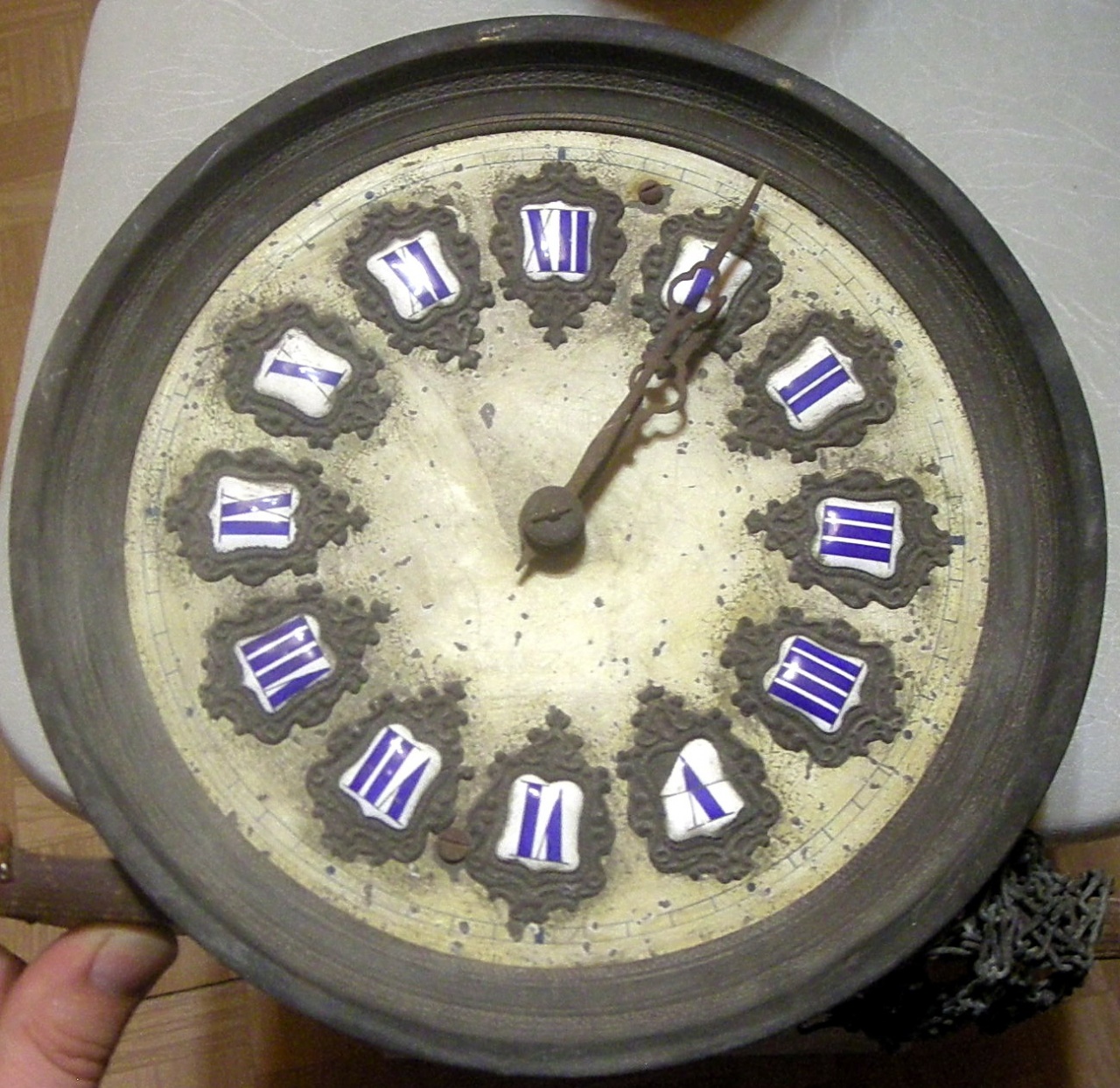

Огромное СПАСИБО. Механизм уже на ходу (на стенде, от шишки 500гр. - спер у кукушки. Временно) Скол на цифре 5 уже восстановил. Основной проблемой для меня сейчас остается циферблат (пострадал сильнее всего).
Oled, Вы ожете уточнить примерную длину маятника. Если что, укорочу не проблема.

На самом деле было два распространенных вида таких механизмов - суточного хода и недельного. Для часов недельного хода требовались более тяжелые гири, чуть более 2 кг, для суточных хватало меньшего веса. Требуемый вес лучше выяснить экспериментально. Маятник мог быть разной длины, в зависимости от типа корпуса. Начните с 40 см. Да, маятники на таких часах были очень легкими, из делали их полоски латуни для стержня и кружка для линзы.

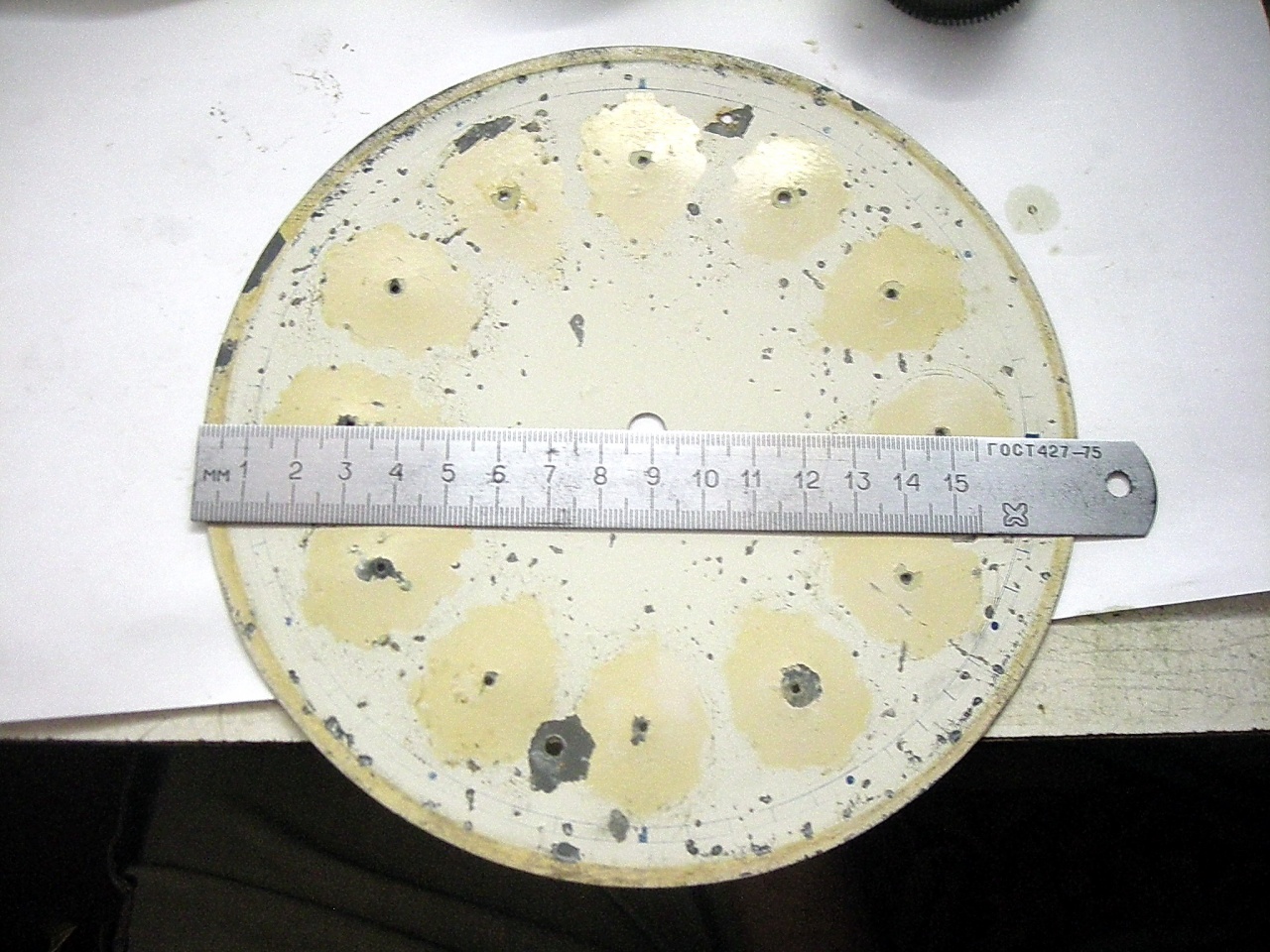

По поводу циферблата - главное не торопитесь, его очень легко испортить. Лучше всего просто вымыть аккуратно с мылом и так и оставить. Если вы его перекрасите, часы потеряют свой шарм.

Перекрашивать однозначно не буду. После отмывки картина (циферблат) не порадовал. Сделал новую заготовку, а родной отложил до лучших времен. Мотался в ритуальные агенства не для циферблата, а по поводу его покрытия эмалью - отказали злыдни .

Зачем эмаль? В оригинале он был крашенный. А ваш что, обсыпался или поистерся?

Да, от солнышка и дождя он просто прератился в труху. Простая отмывка мылом без фанатизма дала вот такой результат. Где покрытие было закрыто от ультрафиолета все весьма прилично.
