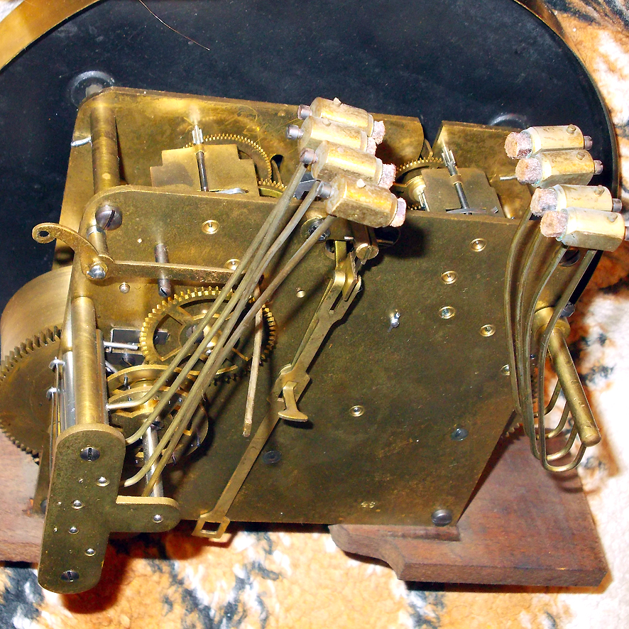

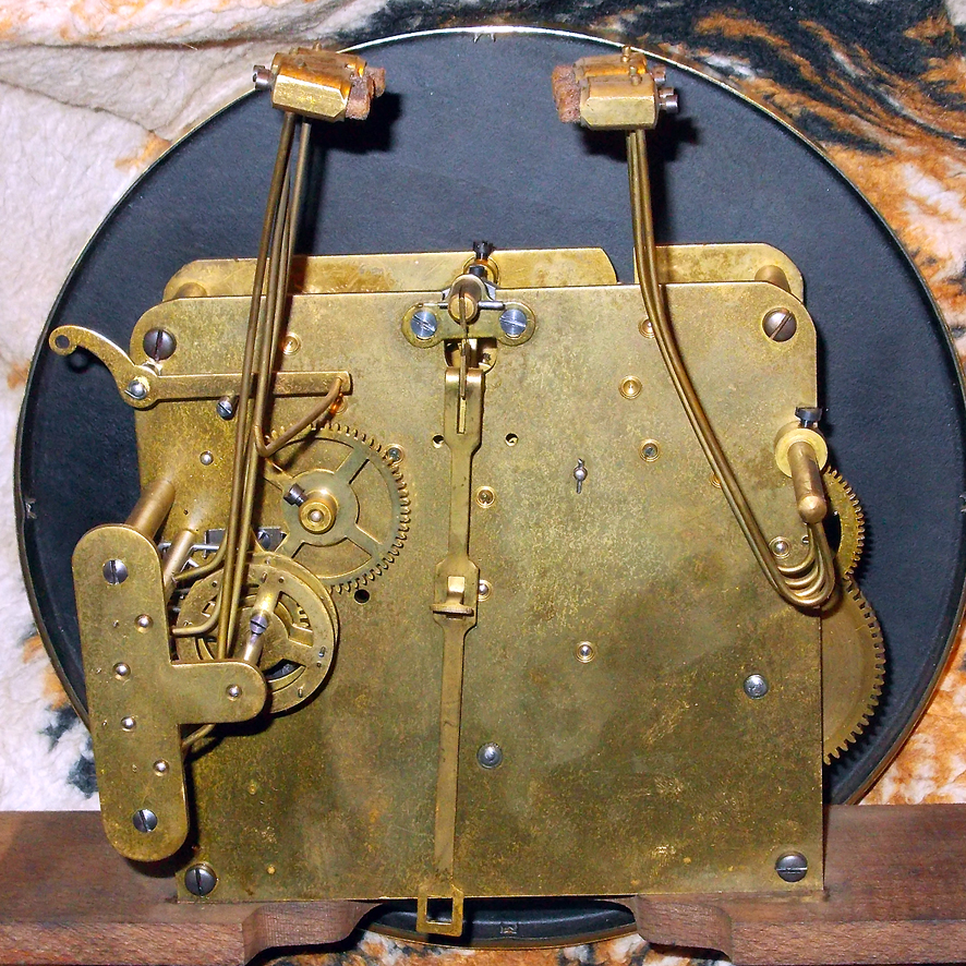

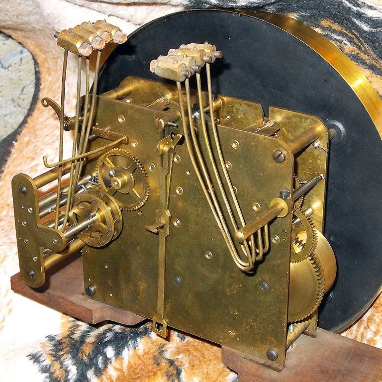

Здравствуйте, друзья!
Подскажите, пожалуйста, производителя данного механизма. Никакого клейма, цифр и надписей нет. Циферблат снимать поленился... (при необходимости, готов отодрать!)
Заранее признателен.
(Фото мех- ма и часов "в сборе")

Попробую предположить,что это часы фирмы Mauthe.
Старинные часы ещё идут...

Похоже на HAU.
Если у часов есть гонг можно фото?
Иногда форма гонга может дать подсказку.
А под циферблатом скорее всего никаких клейм нет, немцы обычно их там не ставили, это у французов встречается.
С уважением.
С.д.

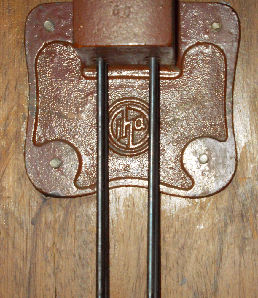

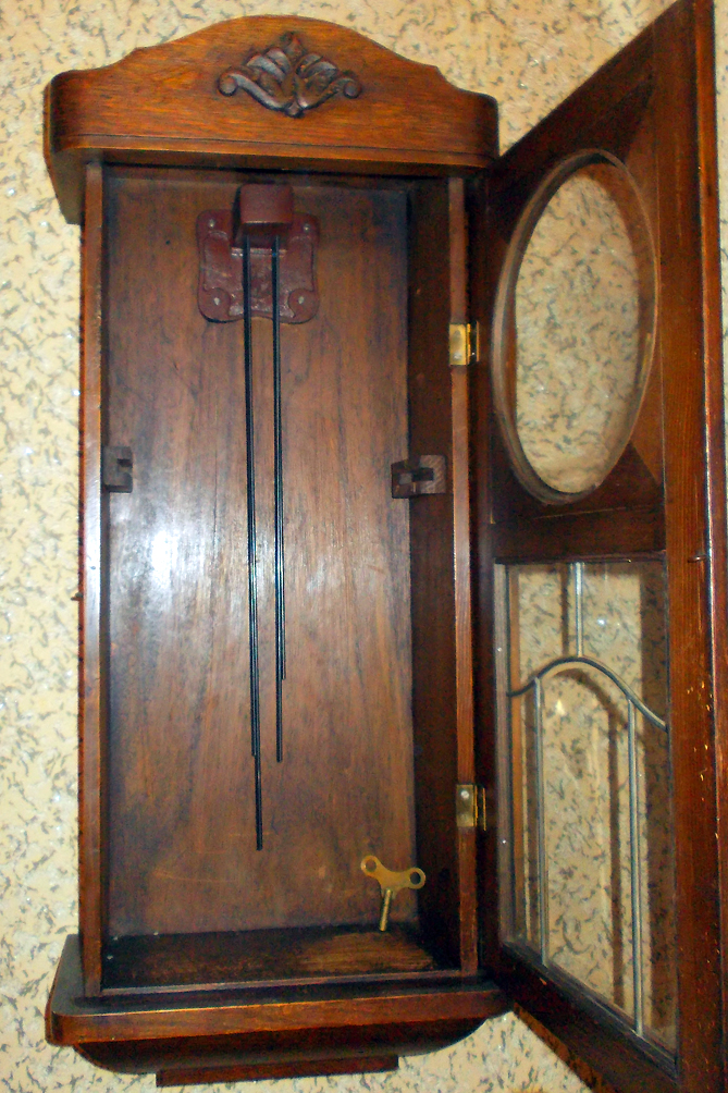

Гонг, конечно, есть: 8 струн в два ряда (по 4 с каждой стороны. И надпись на гонге есть (фото выкладываю).
Сергей Дмитриевич, Вы, как всегда, правы: на циферблате никаких клейм и надписей нет.

К сожалению фото гонга в данном случае мало что дало.
Гонг изготовлен J. Hengstler, из г. Aldingen.
Это был крупный производитель гонгов и его продукцию покупали многие производители часов, среди них ФМС, Хау и др.
