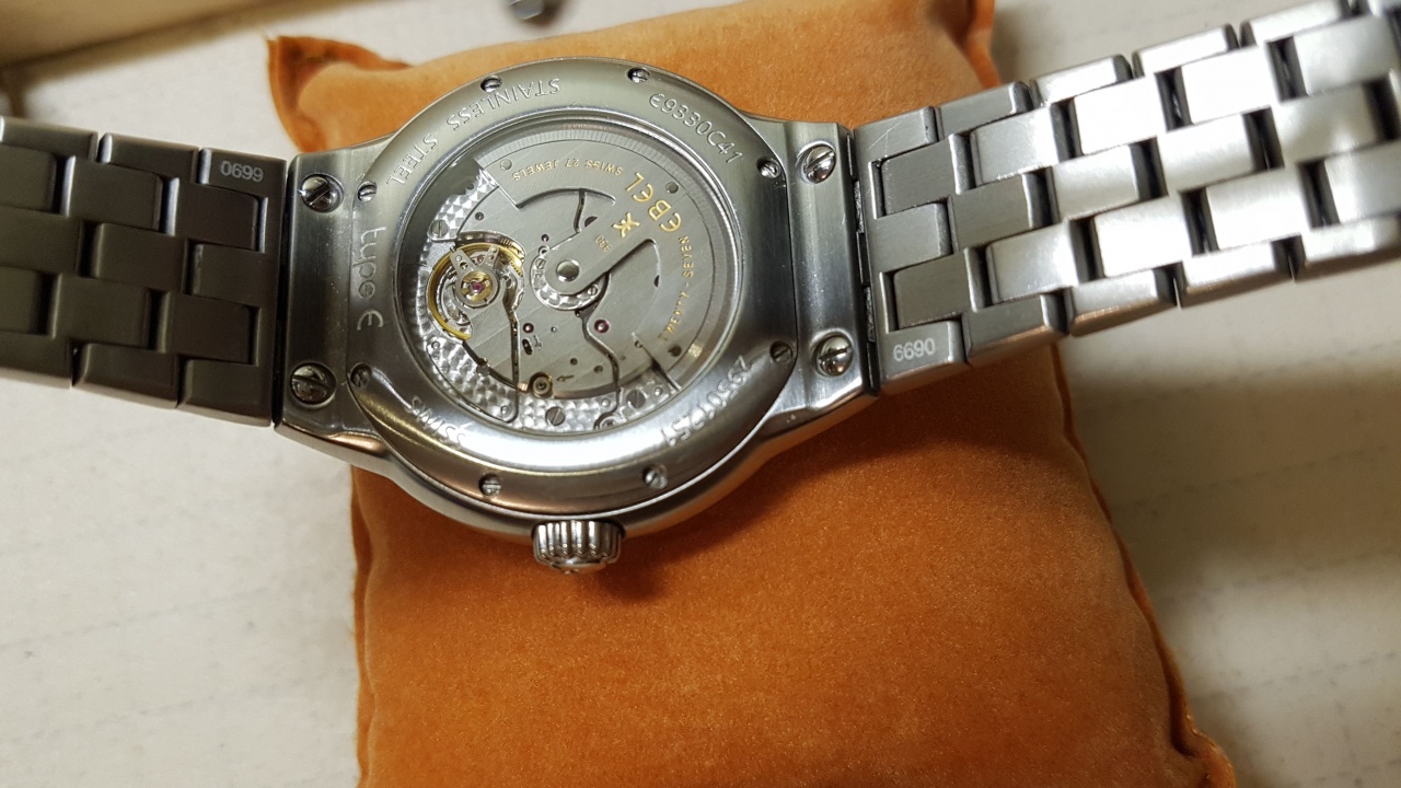

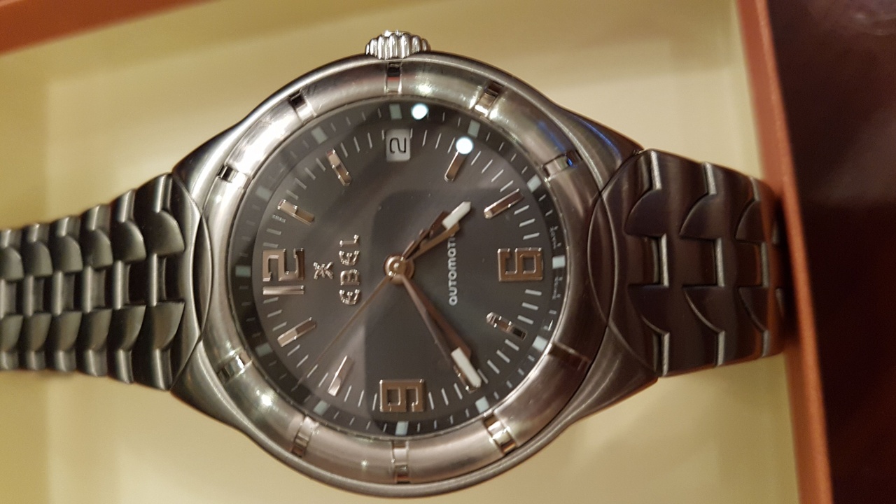

Я что спрашиваю.У меня в Ebel стоит такой вот и думаю оставить или нет?

покажите часы

Ebel
Вот такие.

Есть у меня такие часы, шикарный мех, красивый, точный...
Но чинил его уже дважды за 15 лет, второй раз отдал 1000$, заводной вал аж выпал...
