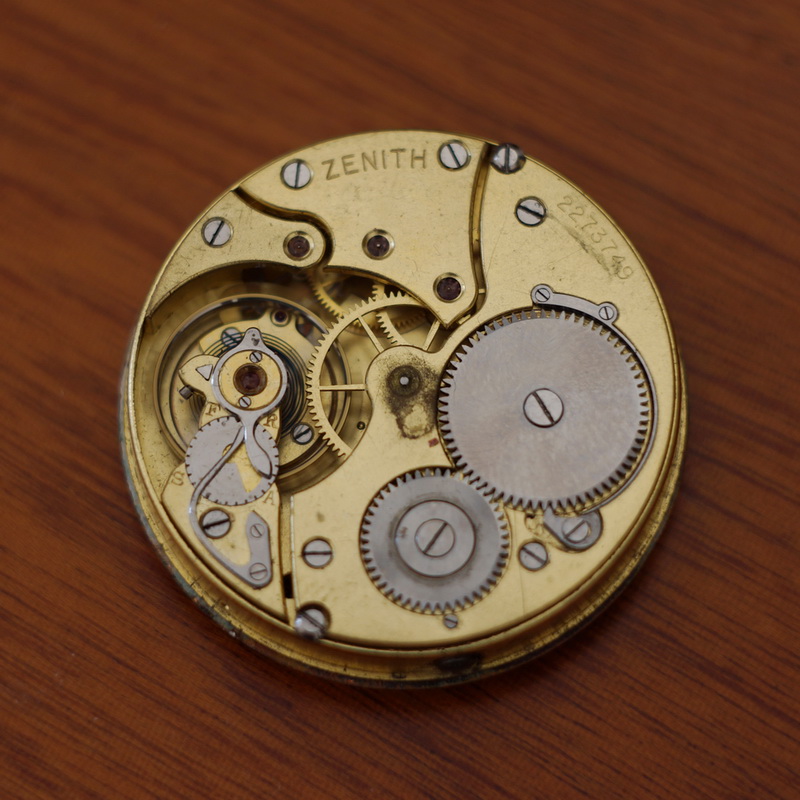

Добрый день всем! Имеется вот такой механизм Zenith, хочу на его основе сделать наручные часы. Подскажите, пожалуйста, какой корпус нужен и где его можно купить (если есть в Москве, то вообще отлично)? И где можно купить циферблат (желательно с надписью Zenith)?

Какой корпус - зависит от диаметра механизма. Подбирать корпус по посадочному размеру механизма и выточить проставочное кольцо или диаметром поменьше с возможностью расточить корпус. Механизм сами приведёт в порядок? А где вал? Стрелки есть?
Исходя из Ваших вопросов сомневаюсь что сами сможете всё сделать... Обращайтесь к специалистам на форуме Германа ил Пилгуй

Механизм привести в порядок не проблема, заводной вал есть, просто вынут. Стрелок нет. Диаметр механизма - 42 мм, а диаметр цифера - 43.5

При корпушении в наручку данного меха потребуется переделка ремонуара на подавку.И вал точить новый.
