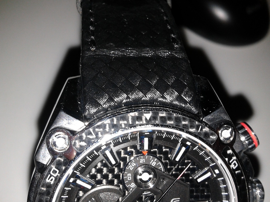

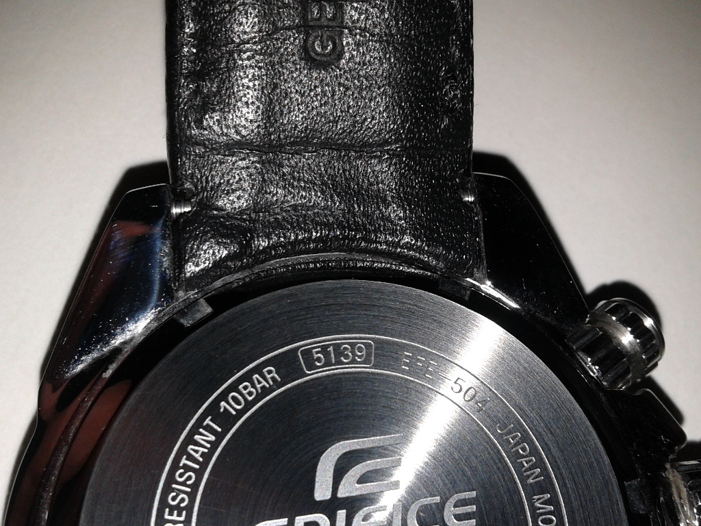

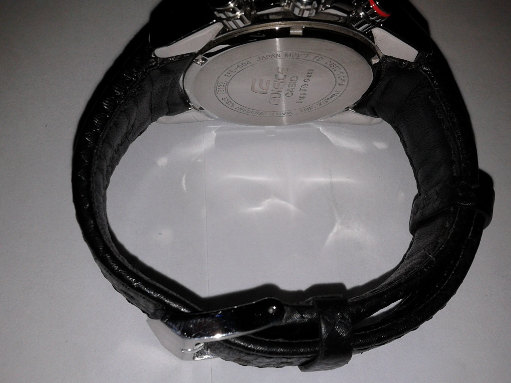

Зачем было заказывать браслет, если предпочитаете ремень. Вот так выглядит EFE-540L-1A.
ID:	324306   Нажмите на изображение для увеличения
ID:	324307   Нажмите на изображение для увеличения
ID:	324308   Нажмите на изображение для увеличения
