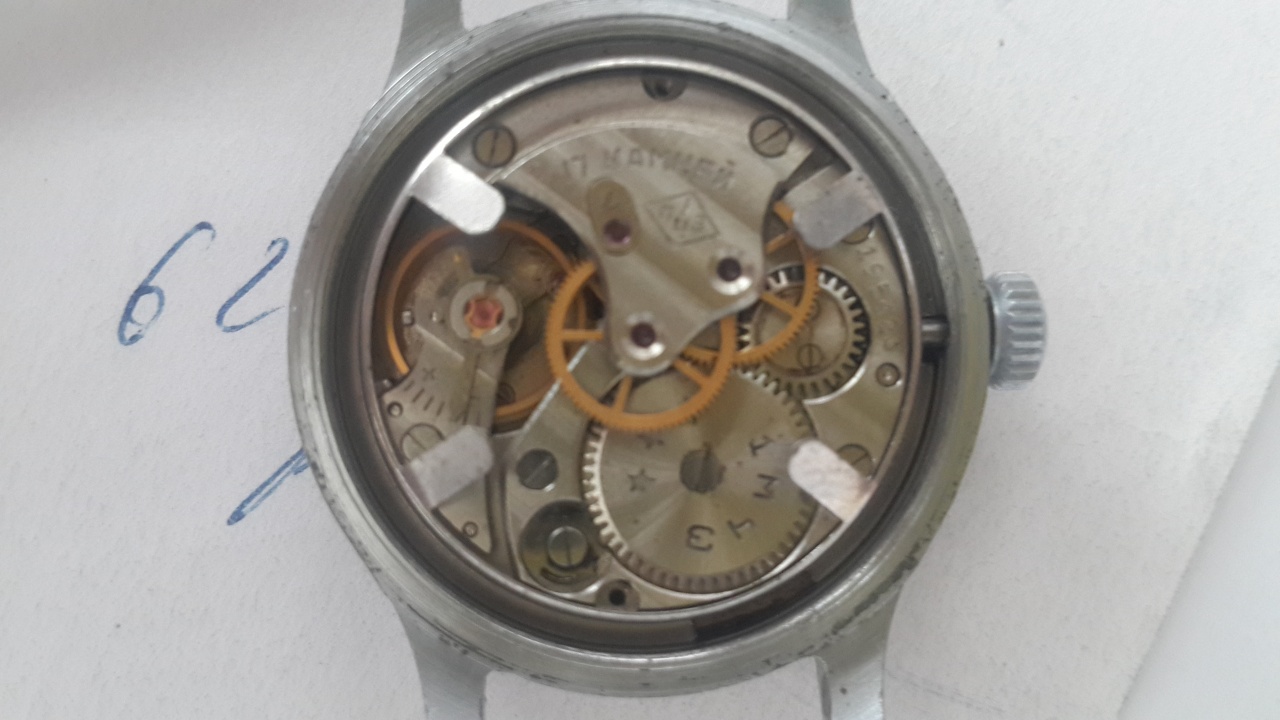

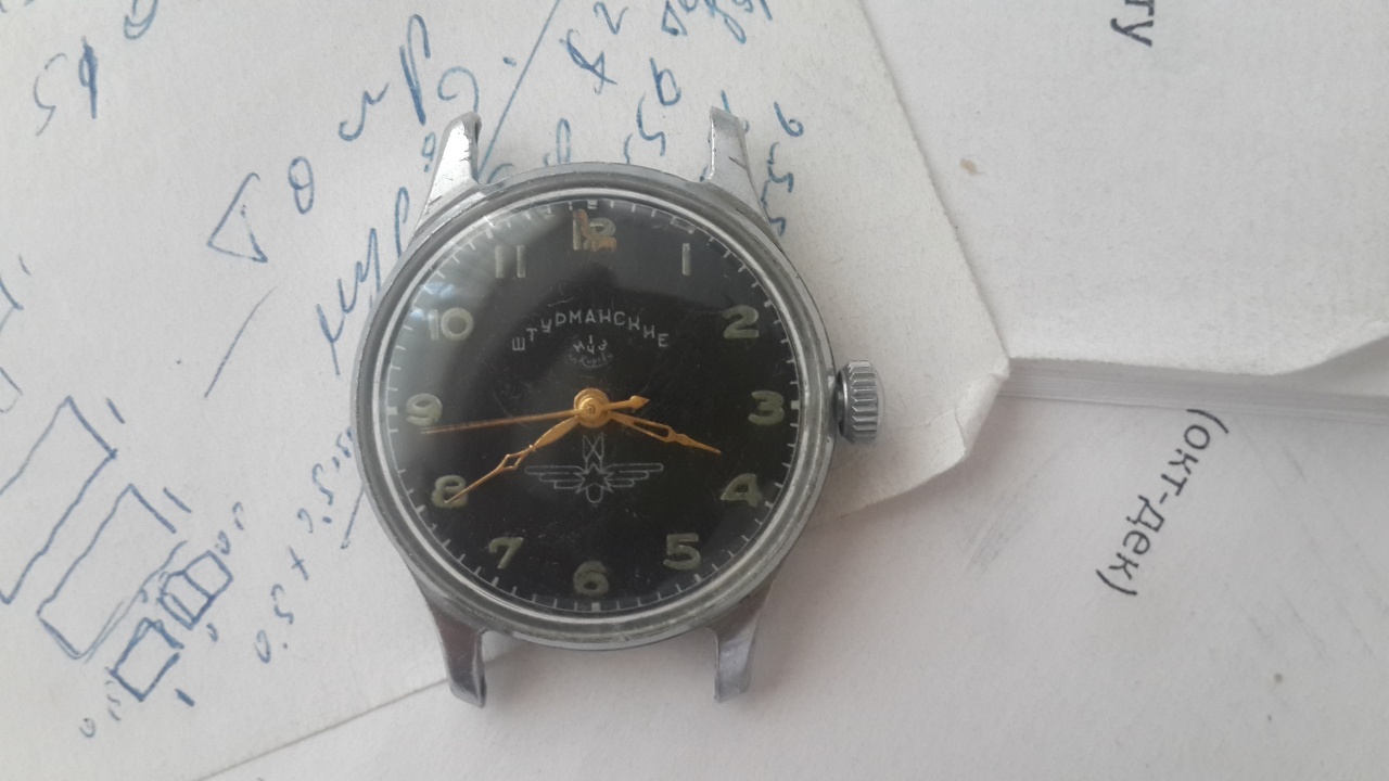

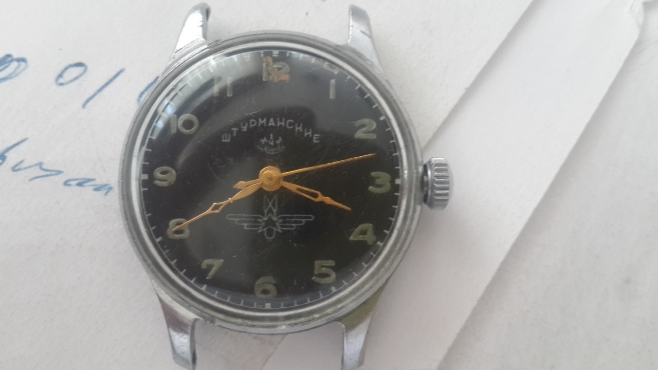

купил за "500 руб за кило".
Перепотрошил весь интернет. Штурманских в черном цифере не видел и не нашел ни разу.

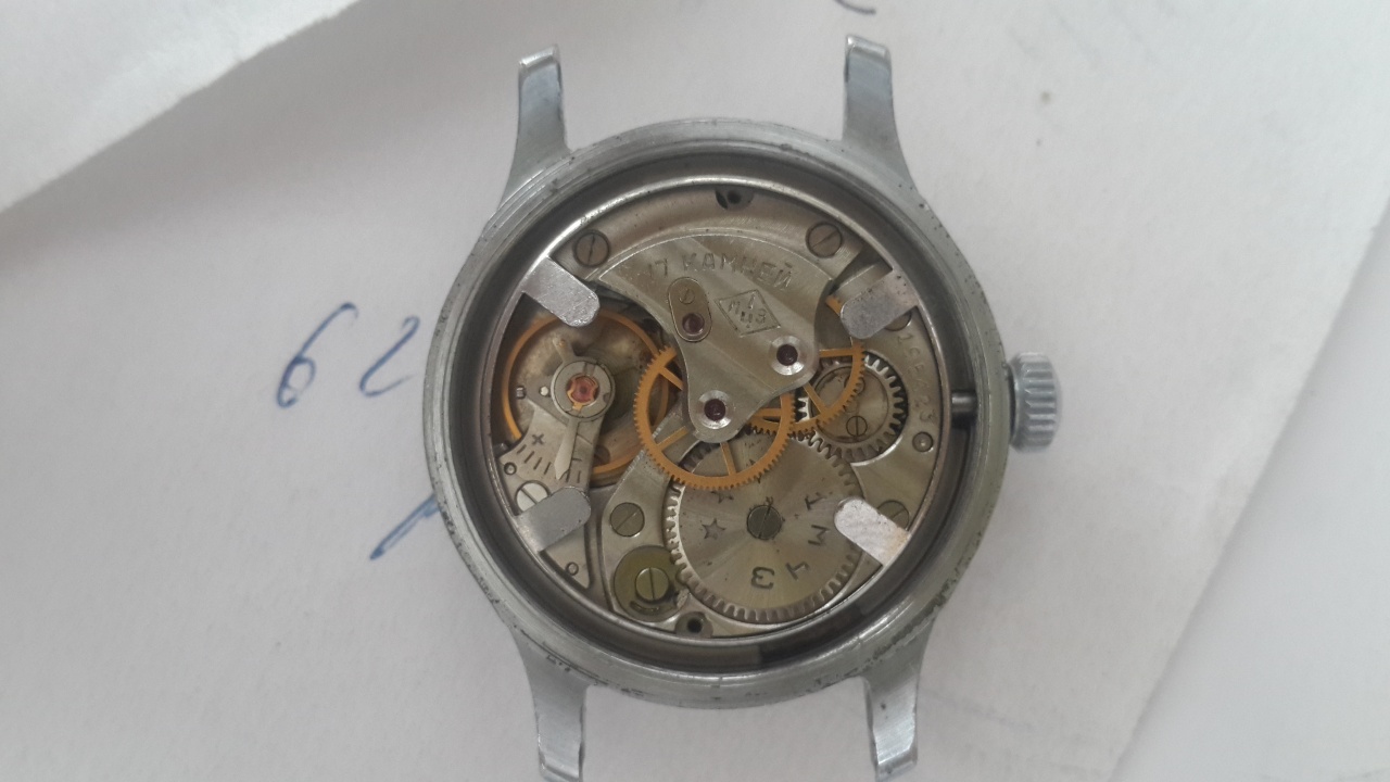

Механизм Тип 2, ЗГ с футоркой, своя. Корпус тоже свой, циферблат заводской, стрелки из другой оперы если сравнивать со 2м типом.
Народ, Вы когда нибудь видели тип 2 в черном?

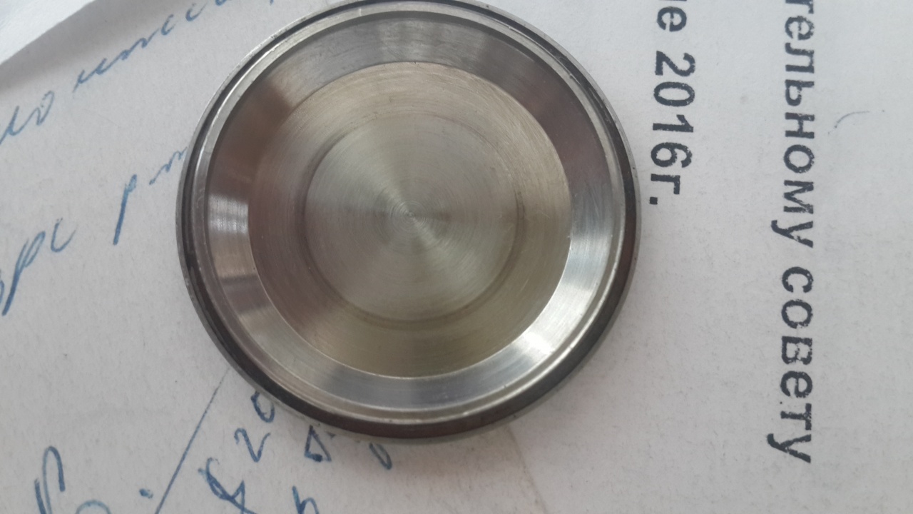

Крышку забыл прикрепить, закручивающийся, без каких либо надписей.

Если у вас есть с черным цифером, подскажите какие стрелки на нем стоят. Наверняка не с черным кантом. А так как окружность секундной шкалы "не полная", то какая секундная стрелка стояла на нем? тоже красная?

Успокойтесь, к ШТУРМАНСКИМ эта котлета не имеет ни какого отношения.
Это СПОРТИВНЫЕ со слегка переделанным циферблатом.
Секундная стрелка от МОСКВЫ, минутная от ЗИМовской ПОБЕДЫ, часовая от СВЕТа.
А вот крышка дефицитная, от большой герметички.

Этот пост нужно разместить в "трофеях" или в "Штурманских" http://forum.watch.ru/showthread.php?t=6482&page=44. Зачем плодить темы-однодневки.
А циферблат интересно посмотреть поближе. Это не Спортивные - раскладка победовская.
Заводная головка от Востока.
Циферблат артельный, вполне качественный, за основу взята победовская матрица. Было бы приятно увидеть картинку циферблата отдельно, без корпуса

К сожалению это не котлета, была бы котлета я бы вообще сюда не писал бы и не потратил бы более 10 дней в интернете, и весь данный форум не прочел бы (прочел все темы в котором есть слово штурман*).
Я еще раз подтвержу, что все в оригинале кроме стрелок (на счет ЗГ есть сомнения, но смогу подтвердить после того как вытащу и более пристально погляжу. Крышка - такую встречал в тип-2)
Учитывайте что это Узбекистан, где нету мастера, который сможет люминофором перекрасить цифер, не то чтобы так циферблат создаст.
На данный момент ищу дозиметр, чтобы сверить радиоактивность (как кроме республиканской метрологии нигде не могу найти, а идти за три девять земель к урановым шахтам и золотодобытчикам не хочется. В метрологии обратно могут не выпустить, и есть еще в СЭС, оттуда точно обратно не отдадут). Ищу знакомых среди таможенников, у них есть такой девайс.
Касательно цифера - на черном фоне контура надписей и разметок сделано белой краской, покрашено люминем от руки (как обычно). Причем часто люмень выходит за рамки окантовки. Например цифра "7" где намеренно приспустили сверху "шапочку", цифра "0" на отметке 10, покрашено большем диаметром чем окантовка, цифра 3 округлили... Но сдругой стороны, если сравнивать 9, 2, 3, 8, 6 и 5 - то совсем из другой оперы...
Основа цифера латунь, на отметке 12 есть царапина дошедшая до металла, где можно увидеть что краска первичная и не покрывалась сверх. Т.е. с нуля этот цифер такая.
Боротовой номер механизма 195423 - если это както поможет.
Продавец, увы не смог помочь ничем, да и продает он... "черные 500 руб, красные 300 руб, белые 800 руб..."
Скупает у стариков, и продает как она есть... особо ценит Ориенты автоматы )), максимум что он делает, победы пастой гои протрет и продает в 2 цены чем скупал. С покрытием АУ сдает металлистам. Вот такой у нас рынок... а вы про котлеты говорите...
ПС: я сразу признаюсь, я далек от часовой терминалогии, пока читал форум, узнавал что такое баланс, мост итд итп. Матрица незнаю что такое. Так как хобби радиоэлектроника, то до определенного момента смогу разобрать часы (если есть хитрости обратной сборки подскажите).
На данный момент часы ходят, точность 11 секунд спешат в сутки, циферблатом вверх. Сравнивал механизм с тип-2, отличий не нашел. Если подскажите в чем отличие, буду признателен.

В этих часах от ШТУРМАНСКИХ нет ни чего, кроме надписи.
Но ,если вы считаете, что это оригинальные часы, пусть так и будет,
ни кто не будет вас переубеждать, с пеной у рта.
А фотографии в специализированной теме изучите повнимательнее.
Ещё,посмотрите темы по СПОРТИВНЫМ и ПОБЕДЕ.
А может это доселе неизвестная марка-УЗБЕКСКИЕ ШТУРМАНСКИЕ

Шрифты, опять же, не правильные

А чем механизм ШТУРМАНСКИХ тип 2, отличается от механизма СПОРТИВНЫХ?
Единственный определяющий фактор это оригинальный циферблат и в меньшей степени стрелки,т.к. подобные стрелки и у СПОРТИВНЫХ были, только часовую-минутную требуется оксидировать.

Это часы Спортивные с артельным (самодельным) циферблатом. Дозиметр ничего не подтвердит, поскольку многие артельные циферблаты сделаны в "то время", в пятидесятые годы, когда не хватало часовой фурнитуры... В мастерских имелись матрицы для печати циферблатов.
Стрелки Штурманских Тип 2 дублируются только с большой герметичкой с бронзовым цифером. У Спортивных стрелки другие.
