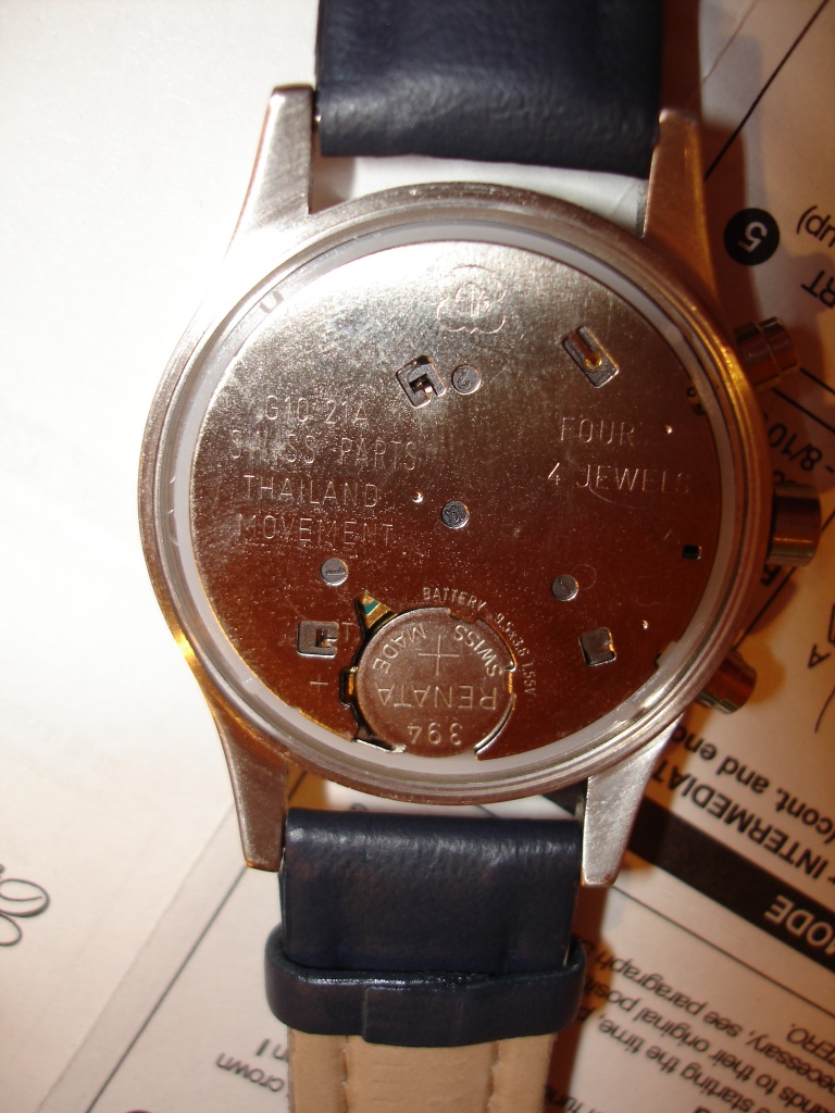

Купите часы - откройте и посмотрите.
На механизме будет написано: Swiss Parts Thailand Movement.
Эти механизмы производятся конторой ETA (Thailand) Co., Ltd.
Выглядеть механизм будет так, как на этом фото:

G10 делает Таиланд, а вот G15 (маленький, женский) нет, насколько я знаю - надо было осенью - не нашел короче (не просто искал а запрос писал, т.к. надо было 500шт). Так что если в них именно G15 то есть шанс что родной, тем более, что он стоит не дорого.
Но сам механизм ужасный (вся серия G) G10 родные приходят с 2% браком минимум, в дальнейшем еще 3-4% возвращаются, а механизм неремонтнопригоден, только заменой лечится фактически.

ETA с маркировкой G10.211 и G15.211 - это Swiss Made. А с маркировкой G10.21A и G15.21A - тайский Swiss Parts. Для часов Lancaster многие нормальные продавцы указывают механизм, который в них установлен - ETA G15.21A (например, здесь http://www.ebay.de/itm/360789660712). Так что тут без вариантов - Таиланд!
