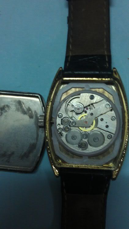

Помогите с часами срочно !!!!
Ув. форумчане !
Я купил такие часы в http://slava.su/ но не знал эти часы где были изготовлением. Мне кажется, что их сделано в Китае или из 3-и страны.
Вижу что, часы Poljot с Японcким механизмом Miyota, Президент с 3133 и 31681, Слава может быт 2416 ?
Эти часы поделки или нет
Мне надо Ваш совет
Спасибо.

Первые, может и Китай. Остальные-Россия.

последняя фотка напомнила поговорку о том, что часам не хватает еще двух камней - сверху и снизу.
Откуда у президента Пусина надпись о 25 камнях, вон выше было с 23, как у всех.
Кстати, китайские корпуса у всех представленных изделий.

Спасибо ymba1, может быт 31681 с 25 камней

Сообщение от Zhiguly Посмотреть сообщение
а вы обратите внимание там же еще один цыфер на 6 часов, вот вам и еще
два камня.
Первые часы полет, собирают в России.

Значит механизм сделано в России, а корпус в Китае

даже не так. Механизмы сделаны в ссср, скуплены заводским кооперативом мактайм в начале 90-х. Всё последующее время кооператив пытался распродать свои сокровища, собирая в китайских корпусах эти разномастные изделия. В этом году механизмы наконец закончились. В россии лишь немного доделывали часть лунника и перебирали застоявшиеся механизмы.

Все часы хорошие. Первые с японским механизмом. Остальные с механизмами, сделанными в России. После развала СССР прошло уже больше 20 лет. И никаких запасов не сохранилось. Да и на механизмах при СССР ставили клеймо SU. Механизм у Славы 2416 уже с белым балансом, а при СССР был всегда с жёлтым. Корпус у хронографа от Полёта, такие ещё в 90-91 годах начали делать. Да и корпус какой угодно формы сейчас можно в комнате вылепить. Раньше нужен был целый парк разномастных станков и плюс вредная гальваника, а сейчас один - два станка, порошковая металлургия, и автомат ионно-вакуумного напыления размером с свч печь.
