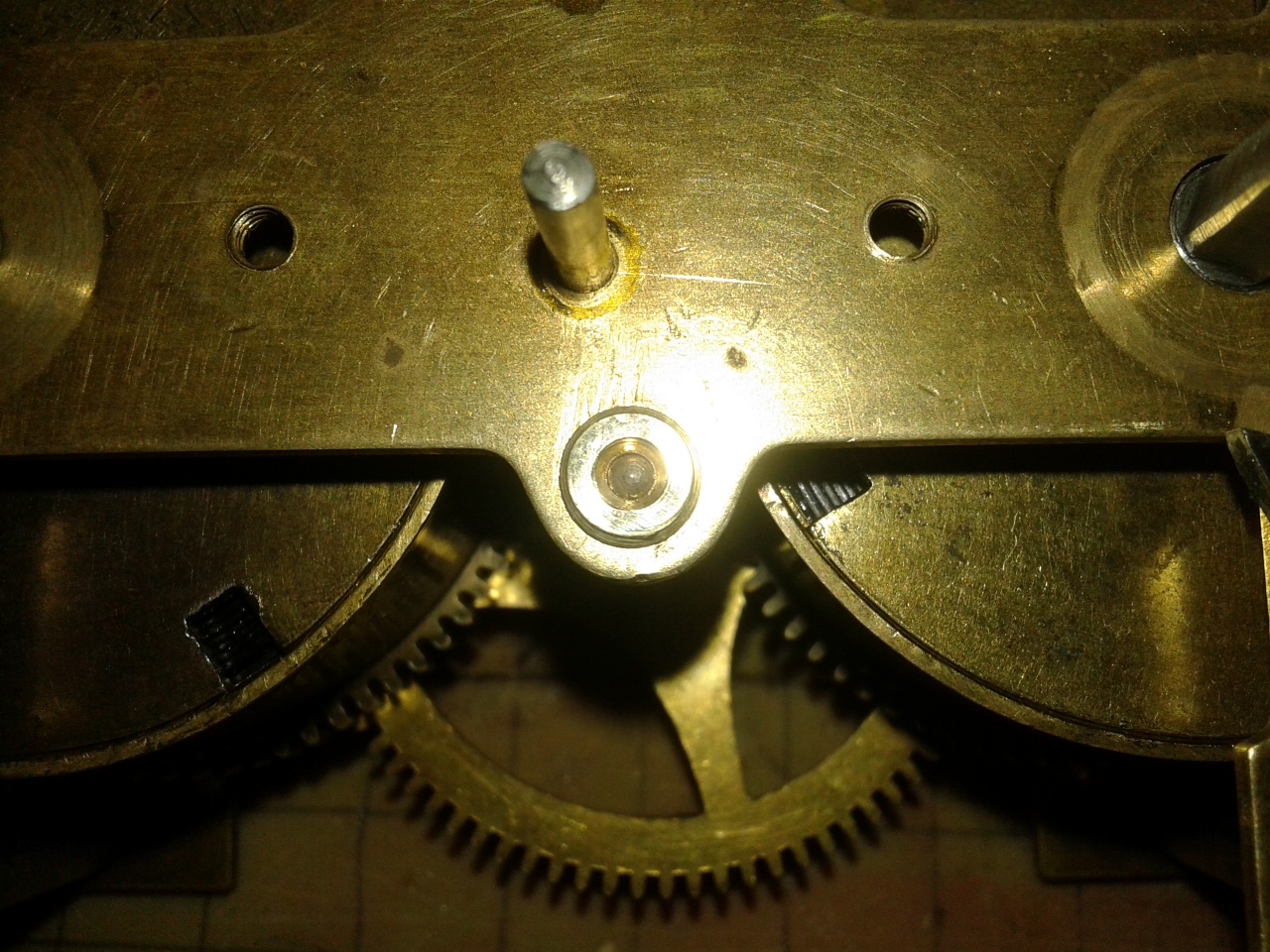

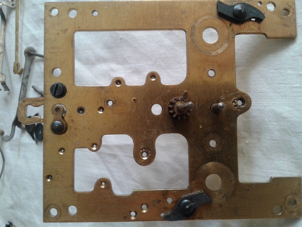

Приобрел ГБ Силезия Р42, он оказался потрепанным временем и побывавшим в ремонте, о качестве последнего ничего хорошего сказать не могу, всякие подкладки из проволоки и прочего мусора. платины с кернением.

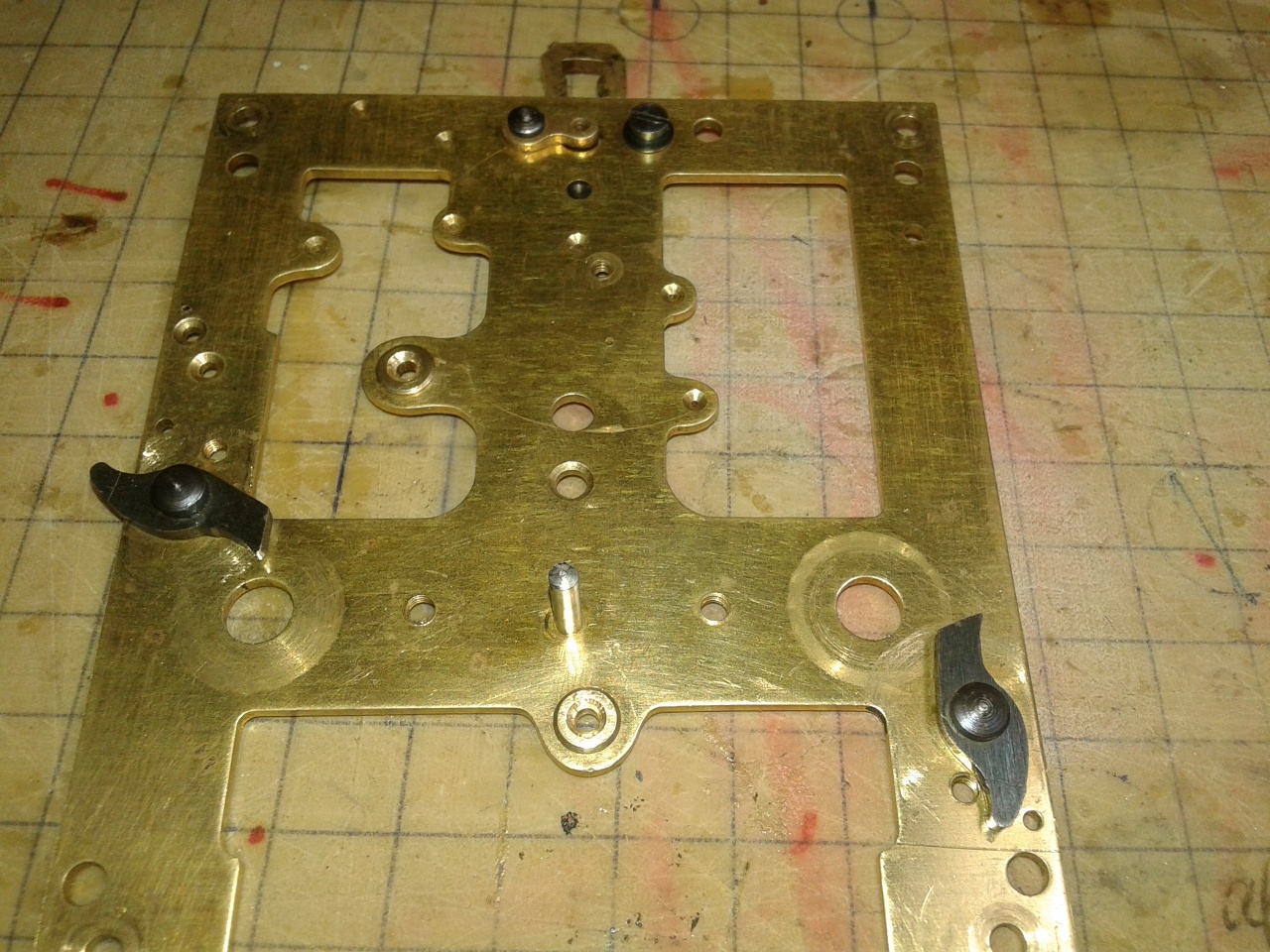

Поразмыслив, почитав форум решил взяться за ремонт самостоятельно. В итоге изготовил и установил 3 футора. Материал латунь, точил на ТВ 4, в платины запрессовывал на нем же. Что получилось на фото ниже.

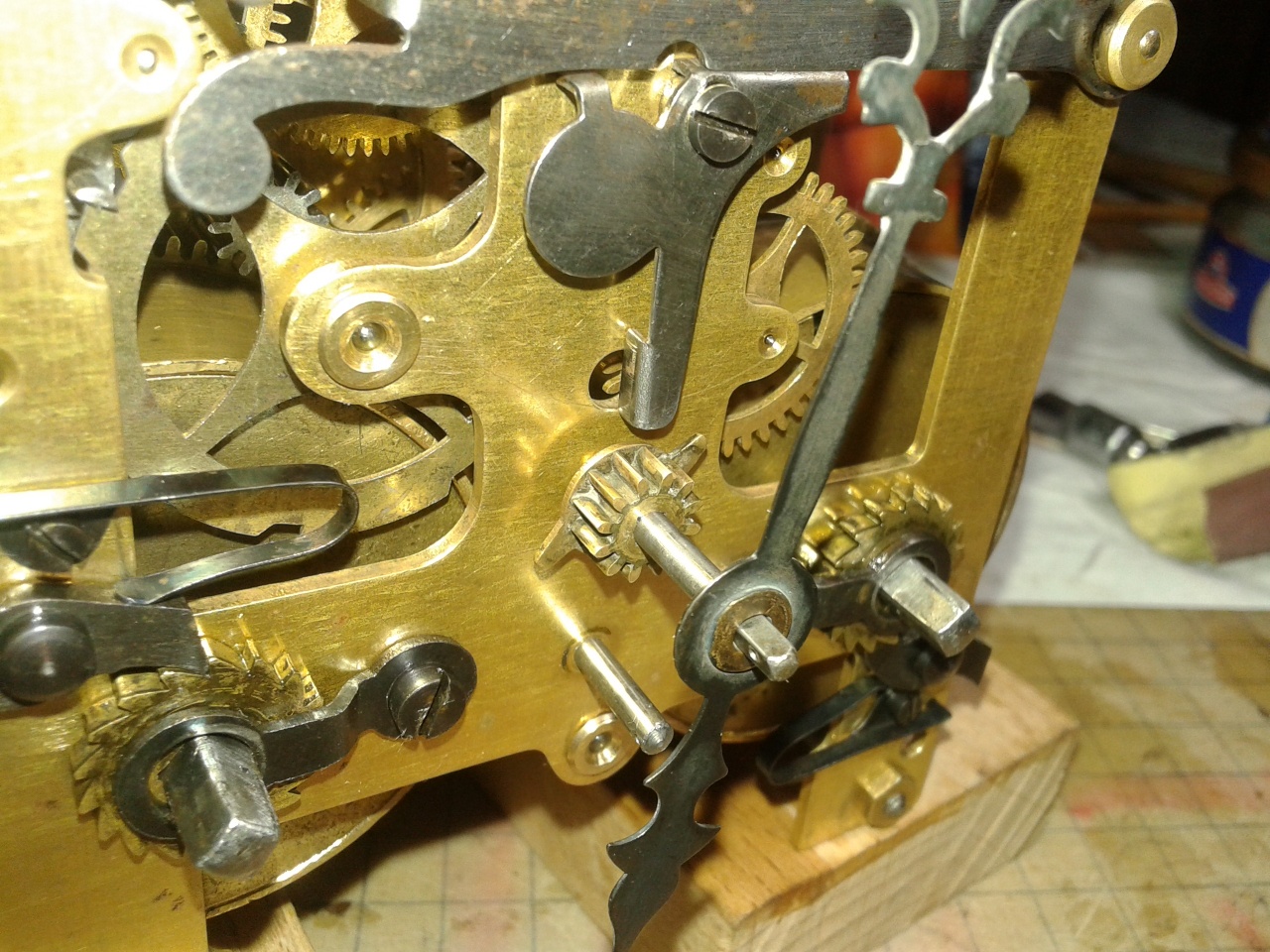

Пришлось повозиться с обеими пружинами, они оказались надорванными в местах крепления к барабану, отрезал поврежденные фрагменты, отпустил, просверлил и доработал отверстия надфилем. Механизм отмыт, собран и смазан.

Хорошие шажки , сходу футора поставить это здорово, поздравляю с первым спасенным механизмом, так держать.
