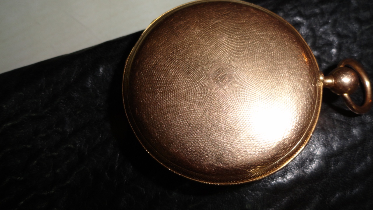

Эти часы четвертной репетир Vacheron?
Доброго времени суток,
справедлива ли цена в 3.5 килобаксов за данное изделие?
Часы условно на ходу (ключа нет,баланс колеблется), молоточки бьют..
Прошу прощения за качество фото, других к сожалению нет.
Спасибо за помощь, буду благодарен за все высказывания,
с уважением,
Евгений.

Сообщение от Been Посмотреть сообщение
Часы условно на ходу (ключа нет, баланс колеблется), молоточки бьют..
Там на барабане деталюшки не хватает. Явно видно место под нее и отверстие под винт. В барабане может отсутствовать зав. пружина. Неясен диаметр часов и если корпус золотой, есть ли пробы на крышках? Пыльник похоже не из драгметалла. Механизм цилиндровый, невысокого качества. Также следует учесть, что Вашерон и Вашерон и Константин - это две большие разницы. Думаю тех денег не стоят.

Не хватает мальтийского креста. Вещь полезная. но не шибко смертельная для хода, не более чем ограничитель для защиты от обрыва пружины. Заводить придется поаккуратней. ИМХО часы денег этих не стоят, механизм из старых и самых простых. Сколько золота в корпусе по фото не определишь, но и корпус не шибко интересен как изделие.

Сообщение от Don UA Посмотреть сообщение
Спасибо, уже и сам пришел к такому выводу.
