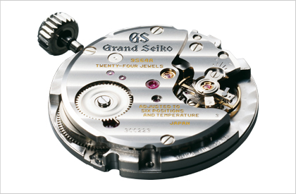

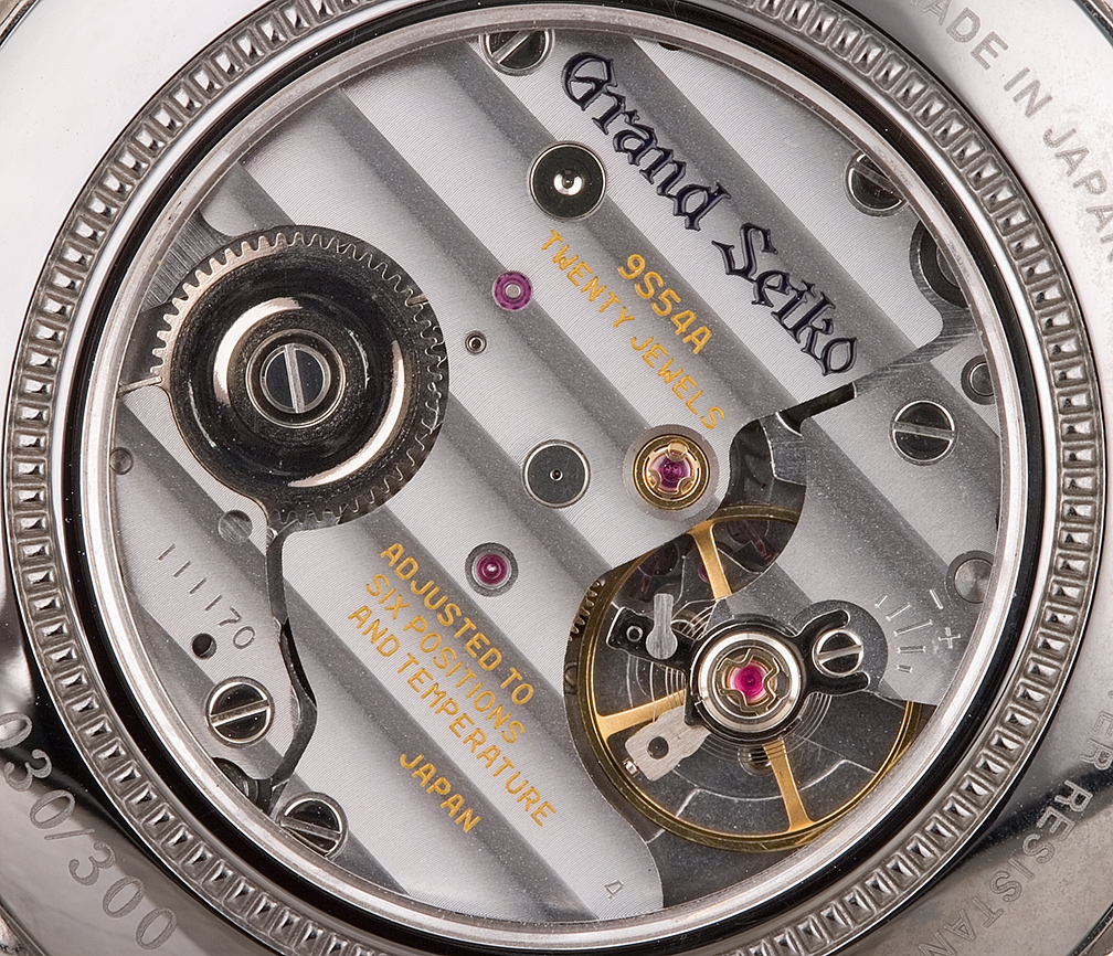

Поговорим о 28 000 -- двух главных модификациях.
итак 2 фото базовых ручек , которые позволяют увидеть базовые отличия и камни
разница по камням в 4 камня
разница по высоте около 0.5 мм
разница по заводным пружинам - толстая короткая 55 против длинной и тонкой и более широкой 65-ой
разница по оси баланса 0.007 и 0.008 - типа более ударопрочная ( но хуже по позициям)
разницы по длинне осей баланса, анкера , анкерного колеса и всех основных колёс не наблюдается ( судя по глубине посадки рубиновых камней- присмотритесь и увидите!)
по более глубокой посадке некоторых камней на 9S65 можно сделать вывод, что толщина калибра была увеличена за счет необходимости разместить более высокий по размеру заводной барабан, хотя вся колёсная передача по высоте и соответственно по опорам на рубины осталась без изменений.
Поменялся ещё диск календаря , что позволило использовать более крупные цифры для даты.
9S55 изначально проектировался как автомат, вариант с ручным заводом использует бронзовые вкладыши ( Дима 343 возможно сможет поставить стрелки-указатели), которые потом на 9S65 были заменены на рубины.
Один рубин был добавлен на заводной барабан, один или два на увеличение долговечности колёс ручного завода .... но в этом моменте полной уверенности нет.

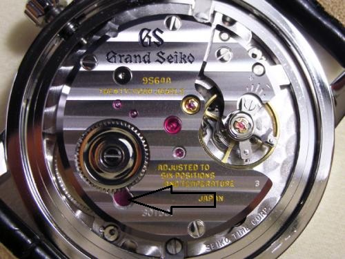

Сообщение от магурo Посмотреть сообщение
но если сравнивать 2 калибра на ручном заводе, то количество камней отличается на 4 шт...
если на заводной барабан добавили 1 шт , то остальные три куда пошли... ?
думаю так: 2 камня - на передаточное колесо ручного завода, один - в мосту под вал барабана, еще один - на фото:
наверное для легкого скольжения конца кликерной пружинки
