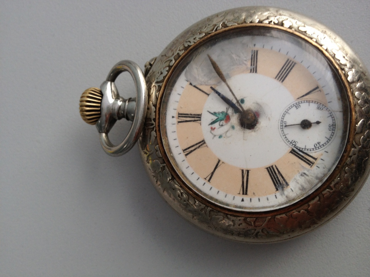

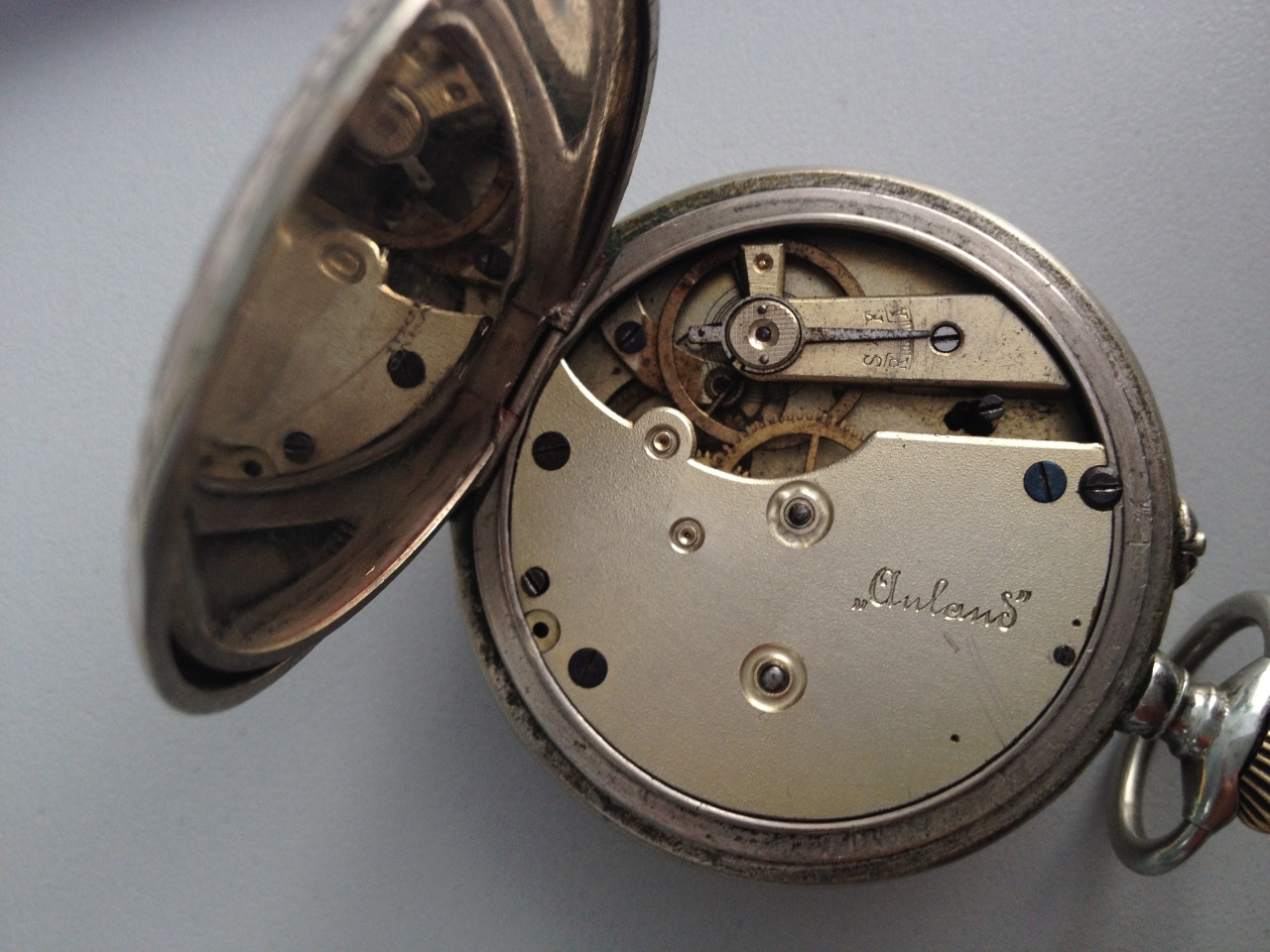

Добрый день.
Почти бесплатно подвернулись на барахолке часы, на отличном ходу.
Из опознавательных знаков только надпись на, согласитесь, не самом красивом механизме.
Кто-нибудь сталкивася с таким?
Это полный, недостойный внимания металлолом или же можно дать часам вторую жизнь?
Спасибо.

Часы а-ля Westclox американский. Механизм гавнецо на ходе Роскопфа, но подъемный. Дальше решайте сами. стоит ли с ними возиться. За дорого не продадите.

Дмитрий, это не Роскопфф. Это гораздо хуже....
Там цилиндр.

Да,
Олег, Вы правы. Посмотрел невнимательно и принял ось ходового колеса за ось анкерной вилки. Цилиндр тоже подъемный если не заломан сам баланс. Особенно его центральная часть. Хвостики то там перебиваются относительно легко, а вот сердцевину даже не знаю как можно сделать в домашних условиях.

Сообщение от dmvt1 Посмотреть сообщение
Так ведь продаются оси на ибее. В чем проблема?
