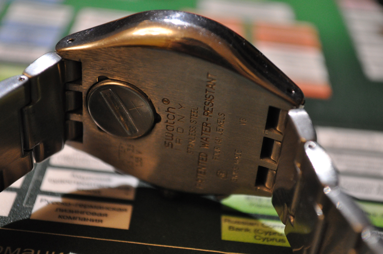

Были в свое время Swatch Irony. Вот такие:
ID:	303865 Нажмите на изображение для увеличения
ID:	303866 Нажмите на изображение для увеличения
ID:	303867 Нажмите на изображение для увеличения
C ними не только плавал, но и регулярно в душ ходил и в сауну (часам ведь тоже нужна чистота). Да и в баньку при 120 градусах пару раз случалось. Часам ничего не было. Со временем стерся безель со шкалой тахиметра, нарисованной сверху, жутко царапалось дешевенькое минеральное стекло, появлялись засечки на корпусе, но точность хода не делась никуда. ИМХО убить эти часы можно только молотком.
