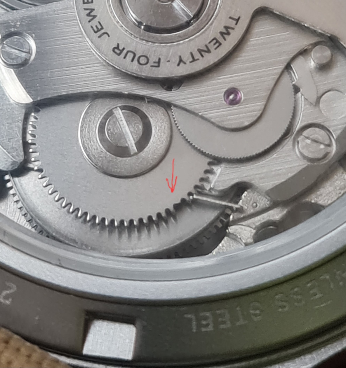

Купил часы на 4 R36. На авито по заказу. Визуально новые, коробка, бирка, инструкция. Правда карточки нет.
Завожу и вижу такой wheel ratchet
При этом часы ходят +- 5 сек и заводятся без проблем, запас хода более 40 часов
Это брак или нормально для сейко?
Насколько необходимо заменить на колесико с полным набором зубчиков?
Новых конечно не найдёшь но можно бу (Номер колеса по каталогу сейко 0285051)

Обратитесь в мастерскую, в разборе полно таких обычно

Проблема ещё в том, что сломанный зуб валяется внутри корпуса и может натворить бед в механизме.

Я думаю что зуб не ломался, так колесо сделали и поставили.
Вопрос в том насколько это критично?
