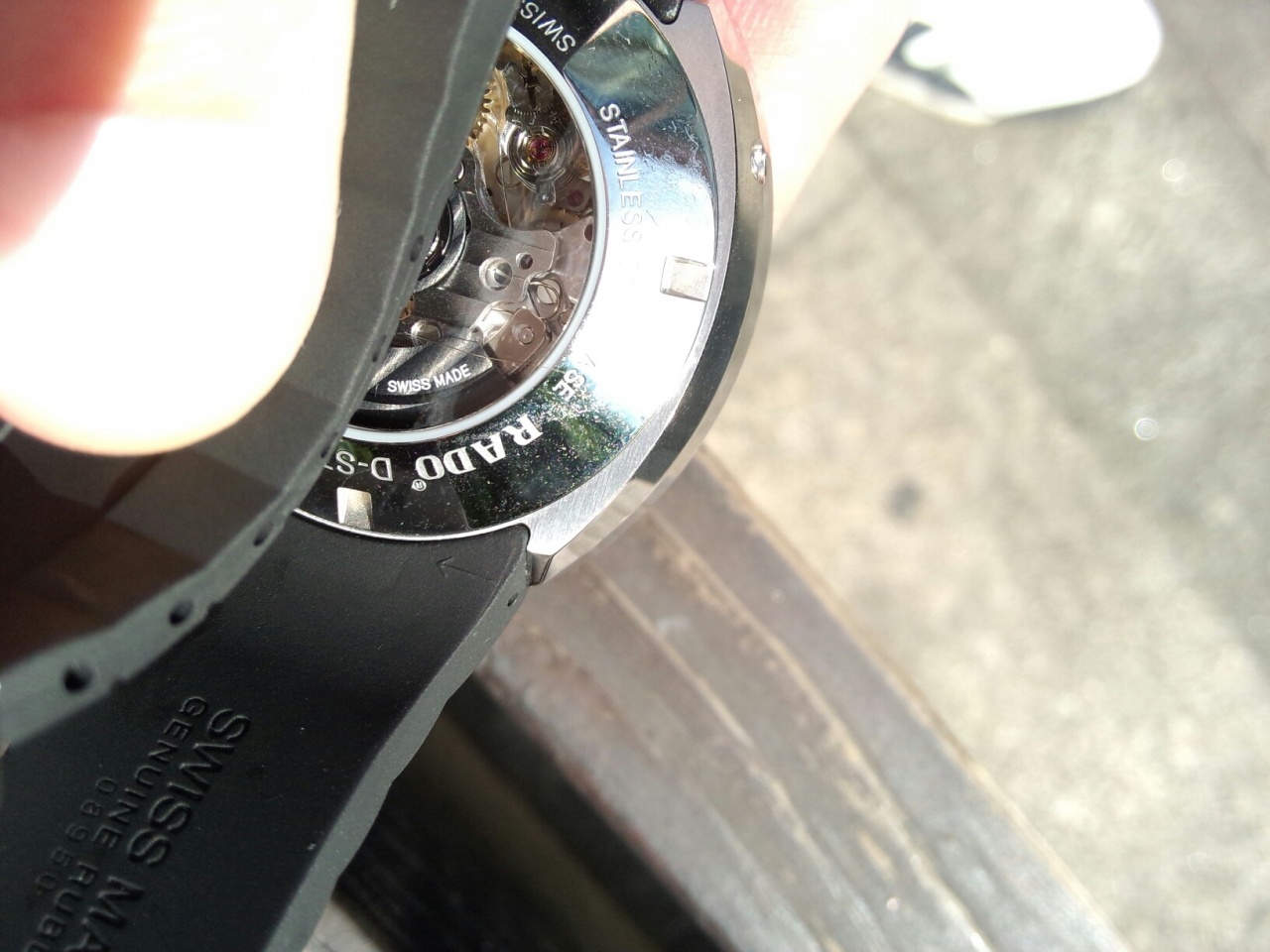

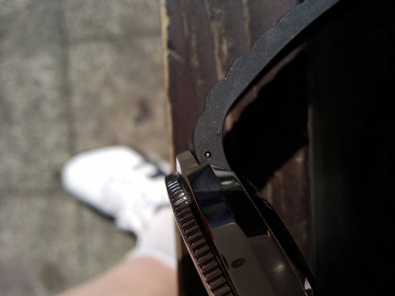

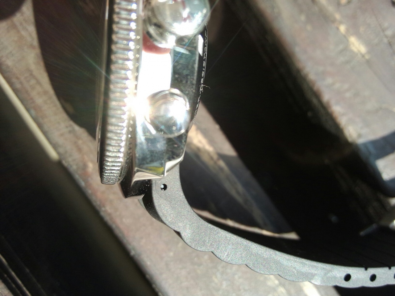

Добрый день, уважаемые коллеги.
Приобрел недавно для своей коллекции Rado D-star 200 chron. Брал изначально на каучуке т.к. думал пошить кастомный ремень в стиле винтаж рейсинг или как у Ball Stormchaser. К сожалению, столкнулся с тем, что никто не знает как снять стоковый каучук. Сам я живу в Шанхае, в 4 часовых мастерских и даже в местном сервисе Радо сказали, что ни разу не меняли и бояться сломать. На форуме watchuseek была тема про замену ремня http://forums.watchuseek.com/f74/jus...-965552-5.html Я списался с человеком, он сказал, что у него был браслет и он не уверен, что он крепится идентично. В случае с браслетом, он просто выдавил штифт и втулку, а потом запресовал их обратно, поставив себе ремешок.
Сейчас сделал фото ремешка с обеих сторон и креплений, может, все-таки, кто-нибудь на форуме подскажет как снять ремешок. На одной из сторон ремня есть метка в виде стрелочки. Возможно с этой стороны надо давить? Никаких рисок/шлицев нет, на первом фото это просто блик света. Ниже фото ремня и шпильки/штифта/винта - чтобы это ни было. Заранее благодарен.

Выбивается шпилька (в направлении стрелки на каучуковом ремне). Остальное видно по ссылке, приведенной в сообщении #1.
