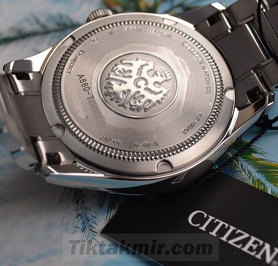

Вопрос хороший! Особенно актуален для дорогого кварца обитающего в глубокой ... провинции Вот такую крышку хрономастера чем к примеру открутить без повреждений? Ключ из предыдущего сообщения подойдёт?
Подойдет как нельзя лучше!
1. В комплекте (если именно тот, что на фото) куча насадок под разную форму пазов на крышке.
2. Три точки зацепа за пазы, с регулировкой расстояния между всеми тремя точками, идеально подходит для пятипазовой крышки, как у Вас на фото. Более простой ключ с двумя зацепами скорее всего не подойдет для такой крышки.
