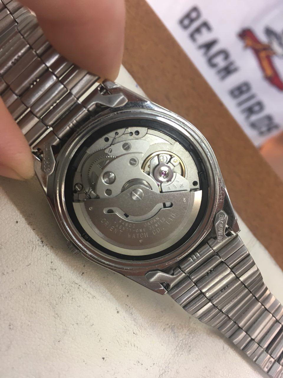

Доброго времени суток! Получили коллеги на розницу новые модели из коллекции ТРИ ЗВЕЗДЫ. Вроде часы часами, НО.... Нет кнопки переключения дня недели (управление с ключа), стрелки переводятся вперёд при вращении заводной головки в обратную сторону (на стандартных механизмах крутили вперёд ). Маркировка механизма AB. Никакой информации не удалось получить ни от поставщика ни от гугла. Вопрос. Кто то знает конкретно подробности, особенности, специфику данного механизма. Надёжность? Недостатки? Отличия от стандартного проверенного ЕМ. Может кто разбирал его. Хотелось бы знать что внутри.

Вот фото механизма. что скажете??

Разбирать не приходилось , но по описанию толковая вещь . Наконец сподобились убрать этот боковой рычаг ....
Так что не огорчаитесь , это только в плюс им !

А то что стрелки крутятся в другую сторону? Это не говорит о смене конструкции механизма в целом? А не о снятии кнопки в частности?
Это говорит о кардинальной переделке ремонтуара. Основной механизм может при этом оставаться прежним.

А можно стало под завести пружину головкой?

Нет. С руки не заводится

Это в следующии раз Китаицы ,на пример , все свои аналоги переводят на т+ завод от головки.

У Orient. Уже давно есть модели с ручным подзаводом и даже дамские калибры.

Суть вопроса такова. Чтоб специалист разобрал калибр АВ и калибр ЕМ. И сравнил их. Что было, что поменялось, как стало. И насколько, самое главное, изменения полезны или наоборот критичны. Это усовершенствование или удешевление. Вот ключевые вопросы.
