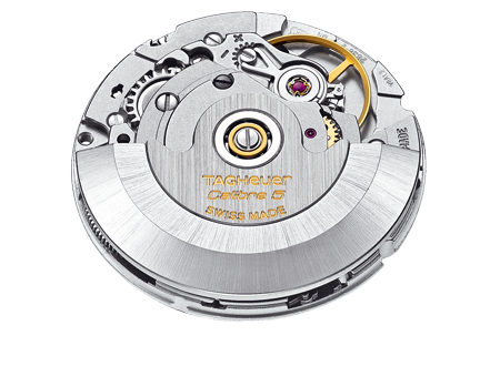

Вчера так досадно уронил часы, с калошницы на керамическую плитку с высоты 50 см. На корпусе вмятинка, часам ровно месяц. Механические с автоподзаводом. За ночь убежали на 30 минут вперед. Может проблема на поверхности? Или все таки тащить часы в мастерскую в Москву?

какой механизм?

Calibre 5

Calibre 5
э.... не знаю такого
вот ЕТА2824 - знаю

возможно, заскок волоска
а крышка прозрачная?
могли бы сделать макро фото узла баланса?

Я только знакомлюсь с часовым миром, это первые часы То есть как я понял ничего страшного но визит в сервис обязателен.
Дмитрий, крышка глухая

да, обязателен

Отвез часы в фирменный сервис Таг Хойер,объявили 10 500 руб за ремонт
