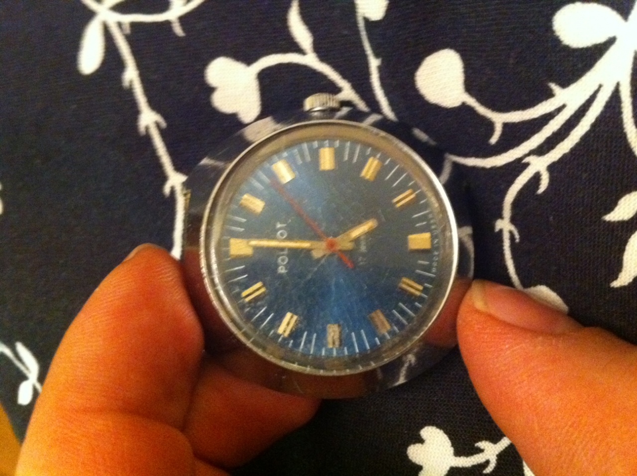

часы Полёт. Много вопросов.
Нашёл старые часы отца. Полёт. Хочу им дать вторую жизнь и сделать отцу сюрприз. В связи с этим есть вопросы:
1. Что это за модель и почему надпись на низ Poljot? На экспорт шли?
2. Можно ли к ним подобрать браслет?
3. Где их отремонтировать и обслужить? Надо оменять стекло и может отшлифовать корпус. Часы немного ходят, но останавливаются. Заведены максимально.

Полет Ваш имеет индекс 2609,корпус в народе вулкан.Часы в экспортном исполнении,требуется чистка.Произведут в любой мастерской,браслет выбирайте нержавейку на свой или отца вкус.Корпус хром не отшлифуете а стекло шлифануть можно.

Часы несложные, делаются идеально без проблем. Стекло полируется в ноль, а с корпусом и циферблатом конкретными ничего не сделать, только менять на новые, хотя ИМХО и эти нормальные, да и от родных часов тогда ничего не останется.

Кстати,
в эти часики отлично встает минеральное стекло, получается полная "фирма".
