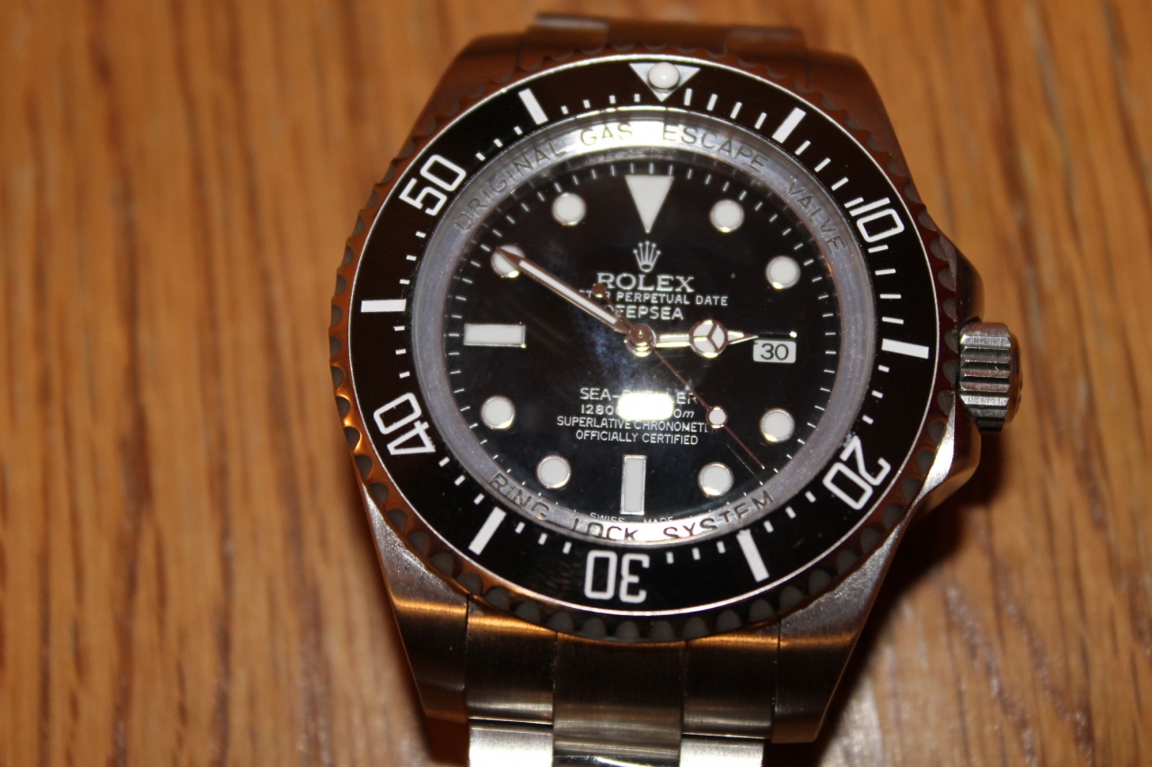

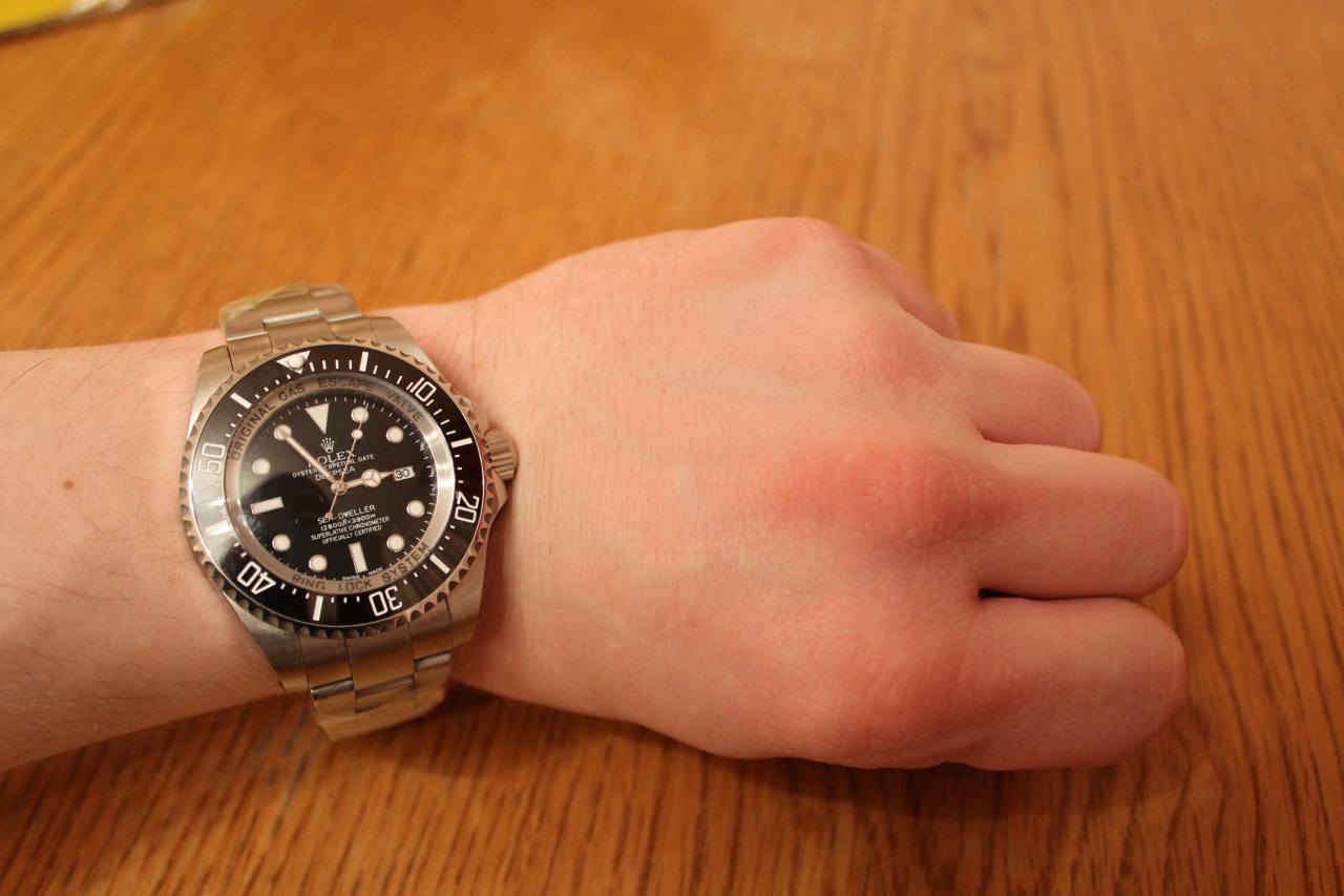

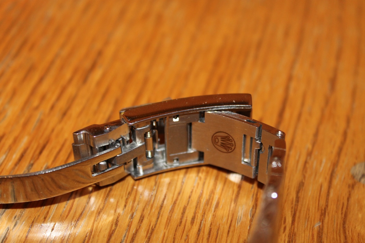

Уважаемые ролексоводы! Подскажите ценник на данную модель. Предлагают купить. Просят не мало. И вообще стоит ли?

А что за грань в районе заводной головки? Или это свет так падает? Грани не должно быть, должен быть очень плавный изгиб поверхности корпуса. Надпись "swiss made" почему настолько разнесена относительно метки "6 часов"? Зазор между словами "swiss" и "made" должен практически отсутствовать. Буквы S и M "swiss made" практически умещаются под меткой 6 часов. Застежка - похоже, но форма ниши справа под язычок должна быть в виде скобы. (может угол съемки неудачен). Рекомендую быть осторожным при принятии решения о покупке данного экземпляра. Сзади должен быть титан. Отделка корпуса не соответствует оригиналу. Пленки на браслете не заводские. А если часы в пленках то на второй фотографии в районе безеля внизу слева - грязь? след от напильника? или неудачное фото? Форумчане, поправьте меня, если не прав...

фото на официальном сайте в поддержку мнения Digital-man
про расположение "swiss made" http://www.rolex.com/ru/rolex-watche...e-luminescence
про Грани не должно быть http://www.rolex.com/ru/rolex-watche...inglock-system
очень хороши видны эти моменты

Еще увидел - метка с люминофором на 12 часах - не оригинального исполнения. Не рассматривайте именно этот экземпляр для покупки себе.
Цена настоящего DeepSea 9750 евро. Минус скидка от дилера, минус таксфрии, умелая доставка.
Или к волшебникам-форумчанинам обращайтесь.

И стрелки какие-то тонкие, похожие на субмаринер. На deepsea они толще должны быть.

Сообщение от Digital-man Посмотреть сообщение
свет ни при чём.
на фото подделка.
Сообщение от dmitriy123 Посмотреть сообщение
на ДС только часовая стрелка отличается от Саба.
Сообщение от DSDI Посмотреть сообщение
Просят не мало.
это потому, что фэйк. настоящий ДС стоит недорого. )

Всем большое спасибо за отклики. Встретился сегодня в живую с этими часами. Это не часы и уж точно не Rolex. Даже в мастерскую не возили. Просьба перенести в соответствующий раздел форума.

Сообщение от MacAlex Посмотреть сообщение
свет ни при чём.
на фото подделка.
Просили они 85 т.р.

Надпись "original gas escape valve" на оригинале начинается с середины цифры 50 и заканчиваться на середине цифры 10. А по фотографиям видно, что надпись длиннее. Тоже самое с надписью "ring lock system".
