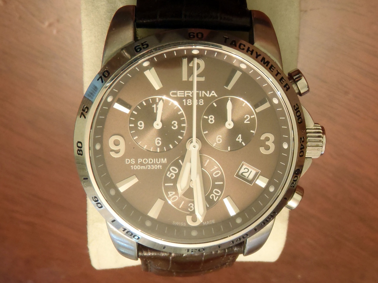

Надёжность Crtn сильно преувеличена ? или ...?
вот такая хрень
разъехались стрелки
по лицу не бил,дрова не колол
РАЗОЧАРОВАН
хвалёная швейцария .....

Это не поломка, на кварцевых хронах элементарно настраивается все.
В среднем положении головки нажимаются кнопки хронографа. Точно не помню последовательности, но, имея в руках часы, экспериментальным путем все получится.
Наберите а поисковике что-нибудь типа "регулировка стрелок кварцевого хронографа" и будет Вам счастье...
Базель - город в Швейцарии.
Безель - кольцо вокруг циферблата часов.

регулируется если стрелка сдвинулась на целое деление
в моем случае регулировка кнопками не поможет
случай вряд ли признают гарантийным,ясно слышу ответ-вы их ударили ...
вроде не самые дешёвые часы и такой косяк ....

Проблем не вижу, дойти до мастерской, снять стрелку и поставить ровно, работы там минут на 5

Выставить не пробовали?
В том смысле, что при вытянутой головке нужно совершить осознанные действия нажанием кнопок.
Что касается "сбития" - никто кнопок при вытянутой головке не нажимал?

Часы в разы, в десятки раз дороже тоже ломаются во время гарантийного срока, бывает
Проблема это не проблема вовсе, 5 минут работы и 100 рублей денег
Но вы ведь тему создали не для того чтобы проблему решить, а чтоб "сорвать покровы"?

кнопки при вытянутой головке нажимал,можно переставить на целое деление
но стрелка хронометра часов сдвинута на пол деления,минут на четверть (примерно)
