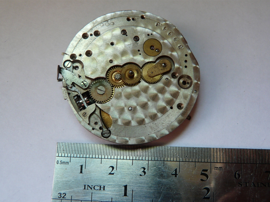

Механизм, какие там функции?
Подскажите по механизму. Ход довольно точный. Корпус ушел на лом, цифер "мастера ювелиры" выбросили. Какие функции в этих часах? Как они могли выглядеть до того, как...

Механизм хороший и интересный. Правильно, что не дали выкинуть!

Судя по количеству зубьев - 7 и 31 это модуль календаря , а часы наверное были двусторонние .

два рычага для (может быть) ручного перевода день недели и число. Интересно что за стрелка возле баланса(для перелистывания дня недели судя по расстоянию от центра оси к шестерне с семью зубьями). Вероятнее всего лопнула пружина заводного барабана. Может что и стоит в этом механизме для автоматического перевода числа...

Эта стрелка связана с шестерней входящей в зацепление с часовой шестерней на первом фото, только если стрелку вращать по ч.с.шестерня крутится наоборот.Если был автоперевод числа, то цифер был бы 24 часовый...

значит ручной перевод. А как насчёт пружины заводного барабана

Механизм от часов с 2-х сторонним циферблатом.С лицевой стороны обычный циферблат,со стороны механизма--календарный циферблат.Осенью форумчанин из Украины показывал в этом разделе такие часы.Если интересно--поищите темку.

Число и день недели переключается автоматом, одним рычажком , изготовленным в двух уровнях, длинная грань для дня недели, под ним короткая для числа, а выглядели вот так

УГУ.
С одной стороны обычный циферблат.
Со второй календарь - две стрелки- месяц и день недели.
У Вас чуть получше качества мех. чем тот который я купил.
Если надо фото моих часов - или тут на форуме должны висеть или пришлите адрес эл.почты -пришлю.
Сергей.
надумаете продавать - готов купить.

clockclub Спасибо за фото.Получается что одним нажатием кнопки открываются обе крышки?
